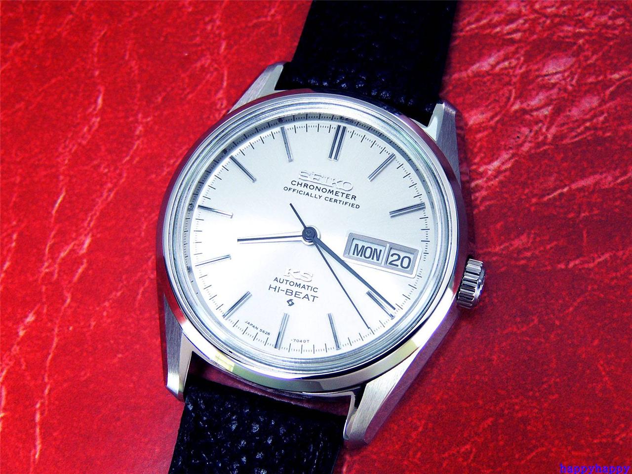

King Seiko Chronometer
Добрый день, уважаемые ценители японских часов!
Хотел проконсультироваться по поводу часов King Seiko Chronometer Automatic 5626-7040.
После приобретения данных часов возникли два вопроса:
1) Какова должна быть суточная точность хода данных часов? Насколько понимаю если это хронометр, то точность должна быть где-то от -4 до 6 секунд в сутки? На текущий момент часы за сутки отстали на 14 секунд
2) Как правильно должно меняться число и день недели? На текущий момент число начинает меняться с 23:00 и заканчивает меняться в 0:00. День недели начинает меняться с 0:00 до 1:00, но при этом меняется на название недели на японском языке, а уже с 1:00 до 2:00 меняется на название на английском языке. Хочу понять является ли такое поведение нормальным, или это неисправность механизма.
Заранее спасибо всем откликнувшимся!

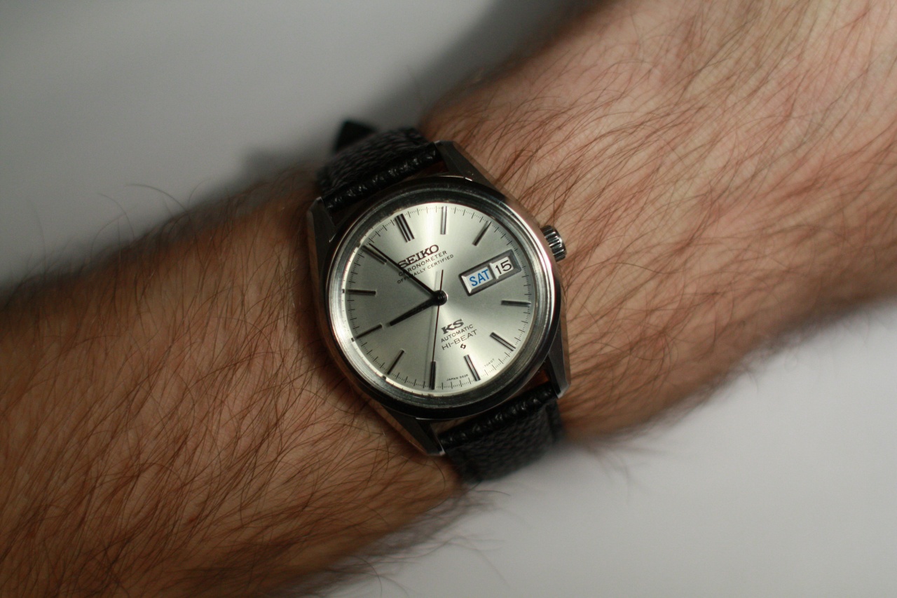

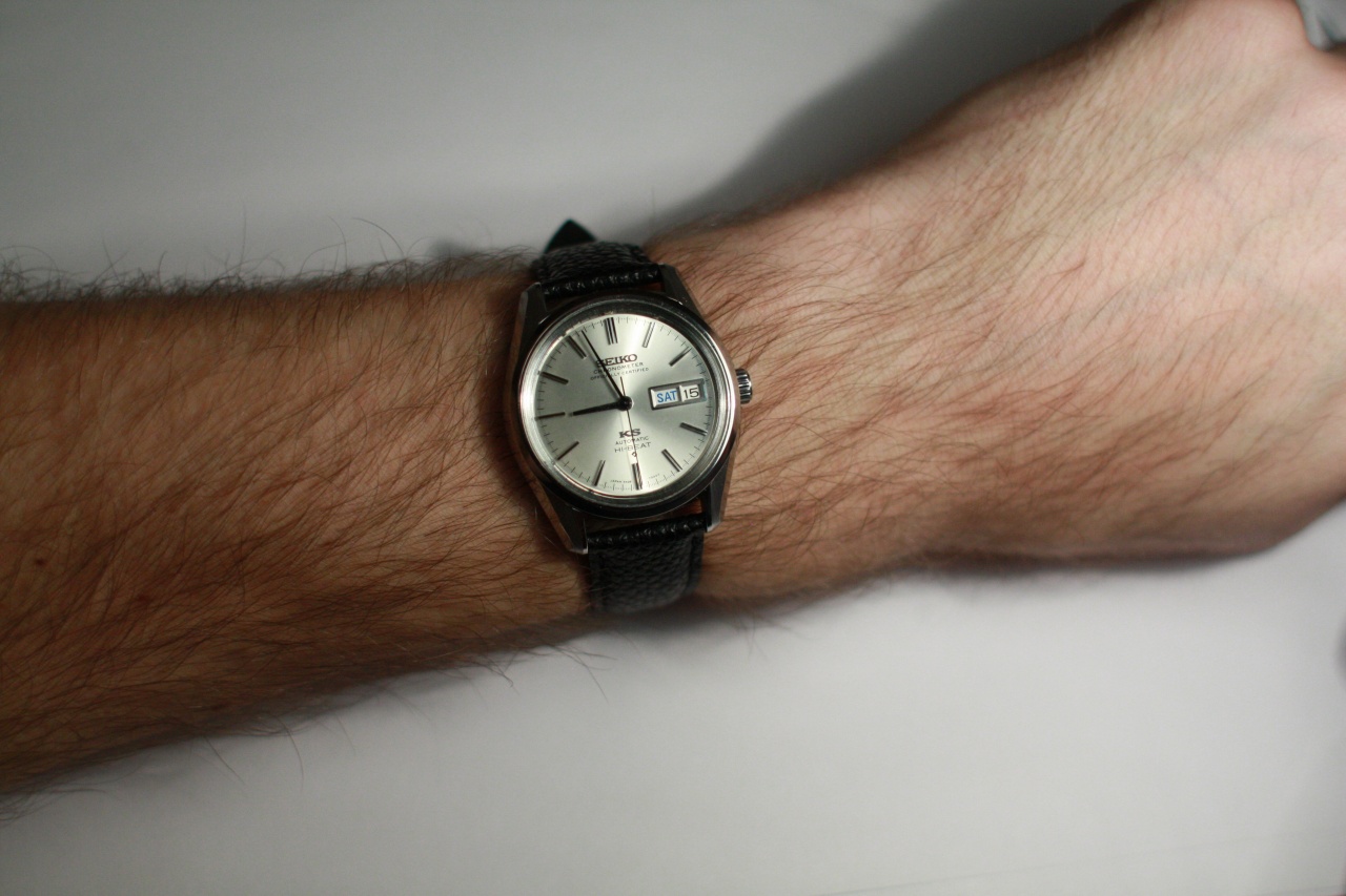

Сообщение от Rajah Посмотреть сообщение
а можно фото на руке?
Без проблем! Часы на самом деле не такие большие какими кажутся на фотографиях. На руке сидят отлично. Для часов с автоподзаводом отличаются очень малой толщиной. Легкие, практически не ощущаются на руке. Ну и отличительная черта хай-бита - стрекотание

Сообщение от Metallica Посмотреть сообщение
Кажутся осень маленькими ! Это диаметр 35мм?

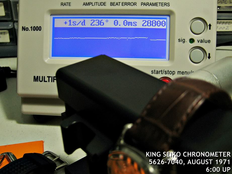

Сообщение от vshmatkov Посмотреть сообщение
Диаметр без учета заводной головки 36 мм, с учетом - 37,5 мм.
Нашел фотографии замеров точности данных часов. Правда датируются 71-м годом, но сам факт что в одном из положений погрешность хода 0 секунд в сутки, а в остальных 1 секунда не может вызывать ничего кроме восхищения! Ну и вид самого графика, который является практически прямой тоже о многом говорит. Действительно хронографы, ничего не скажешь!

  #50
Старый 16.02.2014, 20:18
Аватар для Hanni
Hanni Hanni вне форума
Регистрация: 30.07.2012
Адрес: Россия Москва
Сообщений: 137
Сказал(а) спасибо: 367
Поблагодарили 220 раз(а) в 39 сообщениях
Дата на 56к переключается плавно как у Вас -правильно ! точность в мастерских выставляют приблизительно даже в Японии +-15-20 сек на оборудовании ! на руке все по другому !нет проблем добиться лучшего по руке ! калибр позволяет- стоит микровинт !(очень увлекательное занятие )сам теперь KS с руки не снимаю !с обычным кварцем в легкую спорят !
