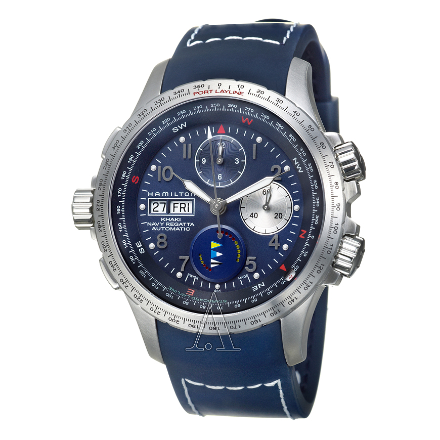

Скорее всего дизайнеры при разработке модели выбирали из всех возможных "калькуляторов" не по принципу чтобы летчикам было удобнее высчитывать корректировку скорости, а просто какой из них можно втиснуть на циферблат без ущерба для остальных функций а также какая из них будет лучше всего смотреться.
Когда то у Хамильтонов была модель Navy Regatta - такой же корпус, такой же механизм, только с уклоном в морскую тематику. Так вот там ради некоторых морских функций пожертвовали минутной стрелкой хронографа.

Строго говоря, нет разницы между "авиационными" и "лодочными" вычислениями - все штурманы решают одни и те же задачи. У моряков их даже больше - кроме угла сноса ветром, надо ещё вычислить угол сноса течением. Процедура одна и та же (только цена деления шкалы не "сотни" а "единицы" узлов).
Показанная вами Khaki Navy Regatta "заточена" под парусные обстоятельства, да ещё и гоночные.
Из этих двух моделей - я бы выбрал X-Wind, так как их логарифмической шкалой можно (при некотором навыке) и в продовольственном магазине пользоваться (для определения, например, килограммовой цены товара по стоимости некоторого его количества). Но на каком-нибудь Citizen Skyhawk'е логарифмическая линейка для магазинных подсчётов будет ГОРАЗДО удобнее, так как она для арифметики спроектирована (а не для тригонометрии).

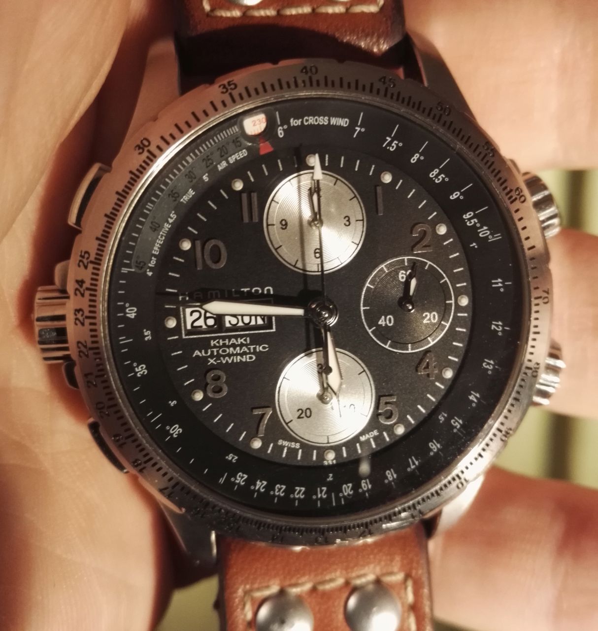

Не знаю, нужно ли ещё, но вот (здесь и далее прошу прощения за качество картинок, фото телефоном):

Так же, как в комплект к Skyhawk, пришлось бы носить X-Wind (для начала расчётов)
Нельзя объять необъятное ©. Конечно, можно добавить ещё две шкалы – но тогда придётся пожертвовать, собственно, часами (как аксессуаром для повседневной жизни), поскольку смотреться будет совсем по-фриковски. Да и, к тому же всегда что-то останется неохваченным – как пример, в том же CR-3 есть ещё диск для расчёта реальной высоты по барометрическому давлению с поправкой на текущую температуру..
Сообщение от booBot Посмотреть сообщение
Я не знаю, о чём думал[а девочка-]дизайнер, но если бы стояла задача сделать не бижутерию, а действительно полезный в экстренной ситуации "полётный калькулятор" на часах - выбрали бы набор шкал MB-2A. Разумеется - если бы про него знали, в чём есть сомнения.
А так - получилась загадочная игрушка, к коротой они не смогли даже инструкцию целиком сделать. Значением угла коррекции сноса навигация не оканчивается. Согласен, что неподготовленный человек, увидев все эти шкалы/безели, прилагаемую координатную карточку, - думает: "Во! Крутейшая вестчь!".
Однако, я полагаю, у многих будет формироваться неудовлетворённость, что они не смогли разобраться с часами... И этот "осадочек" будет относиться ко всей марке (Hamilton) в целом, маркетинговый минус, я считаю.
Я не пилот, конечно (скорее уж математик ), но, насколько понимаю, если говорить о воображаемой «экстренной ситуации» (в самолёте сломаны/отсутствуют навигационные приборы), всё же главное - правильно вычислить направление, куда лететь (тот самый угол коррекции сноса), тогда хотя бы есть шанс .
А так да, игрушка, конечно, кто ж спорит. Как и многое другое в часах вообще – взять хоть те же гелиевые клапаны в дайверах. К слову, «загадочные игрушки», которые работают, но не сразу понятно как – нмв, самые интересные. Так что изъяны инструкции, думаю, не сильно большая беда – так, квест дополнительный. Вот если бы какой-нибудь из безелей люфтил, или с разметкой накосячили – это было бы действительно обидно.
Теперь по поводу логарифмической линейки.
Тут уж получается в любом случае, или на внутреннем безеле шкала синусов, или логарифмическая линейка.. Сегодня пришла мысль, что могли бы её на скрытый безель нанести вместо непонятной шкалы 0°~359°. Но тогда пришлось бы крутить безель синусов, чтобы найти на ней нужное значение (когда уже выставлено нужное соответствие).
