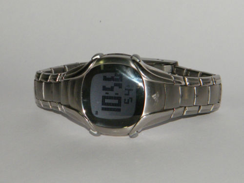

вчера почистил листы, чтоб соблазнов не было, пару подходящих лотов сюда кину для трафика.
по принципу интересные/винтаж/нормальное состояние/дешевые/без конской доставки.
некоторые лоты скоро заканчиваются. может кого заинтересуют.
стальные адидасы за 1 евро (пока).

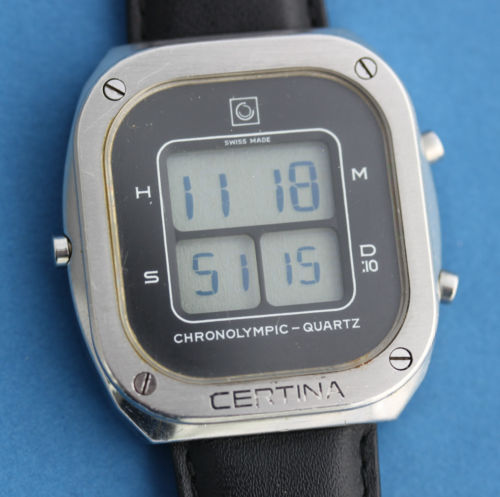

certina chronolympic в неплохом состоянии.

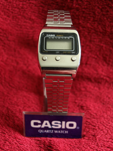

касиотрон, как ни странно нерабочий при таком хорошем внешнем состоянии.

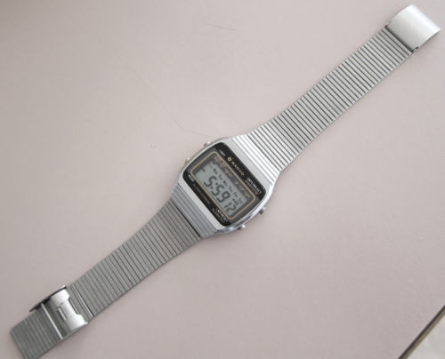

интересный sanyo, вроде как металл, не облезли от времени.

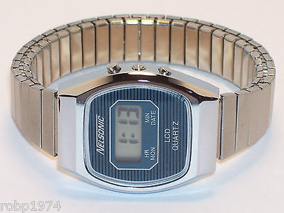

какой-то Nelsonic винтажного вида, новый и при этом дешевый.

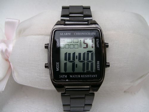

безымянный металический китаец, не уродливый и с неплохой читаемостью. а мож и не китаец.

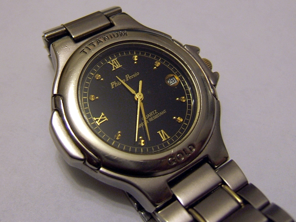

при слове "силумин" почему-то вспомнил о валяющихся в столе ларечных китайцах philip persio серии "titanium". попали ко мне случайно. облезающее покрытие на них выглядит реально страшно.
