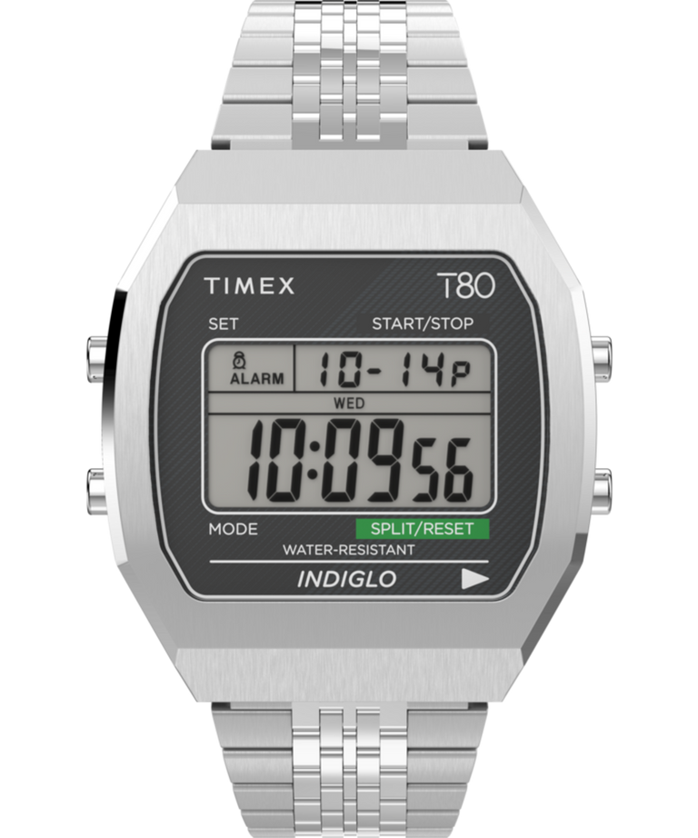

https://timex.eu/products/timex-t80-...atch-tw2v74200
90 $ в исходнике

Сообщение от ZloyGad Посмотреть сообщение
90 $ в исходнике
90 Euro и $109 в США. Немного не влезают в бюджет))

Сообщение от stepbl4 Посмотреть сообщение
Ну, потому и написал, что цена "в исходнике".
С другой стороны, даже сейчас на сайте Таймекса рекламируется рождественская скидка, возможно это поможет компенсировать накладные расходы. При условии, что есть каналы поставки в Россию из не очень дружественных стран...
Впрочем, в любом случае модель выглядит очень достойной, рано или поздно параллельные импортеры наверняка завезут.

они же продаются давно у нас и в теме тут они уже мелькали
