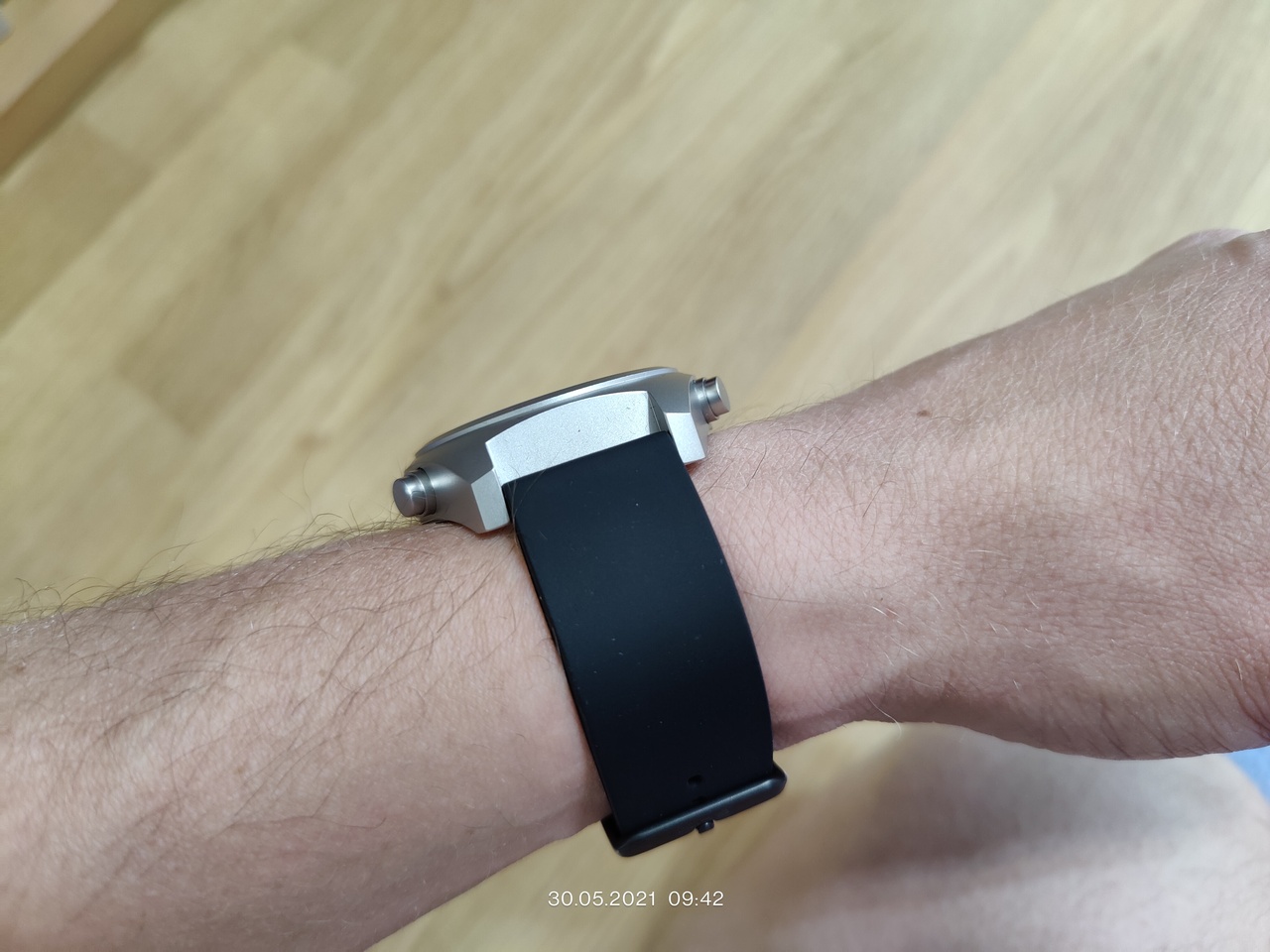

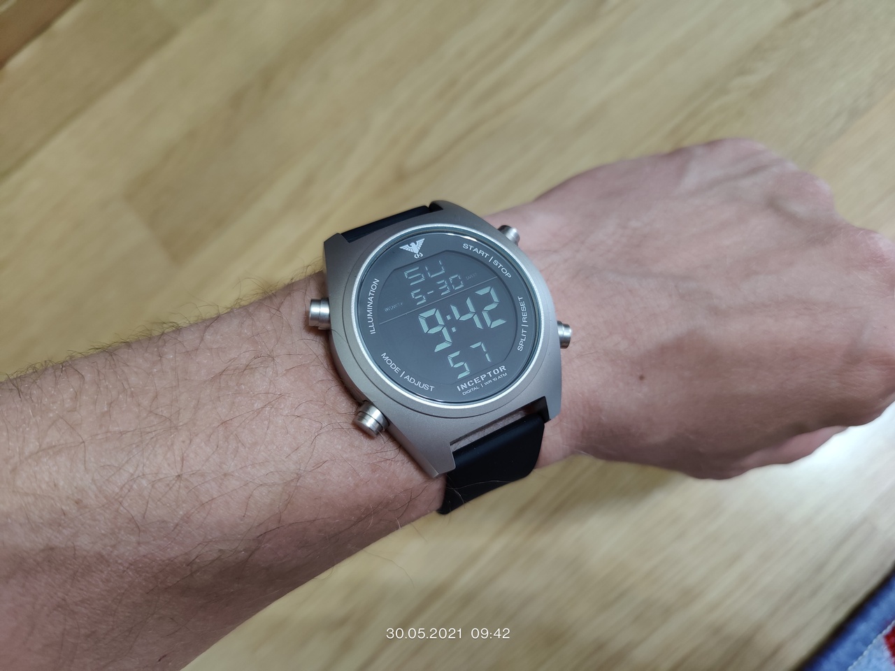

Сообщение от Cifer Посмотреть сообщение
Купил по вашей наводке на сайте khs. Хорошие часики.
Только пришло с браком небольшим, звука нет, если ухо приложить еле еле слышно. Отнес в сервис, мастер не понял, в чем причина.
ID:	3229449   Нажмите на изображение для увеличения

Они при открытой но слегка прижатой крышке громко пищат, ее закручиваешь, и примерно на середине "пути" звук резко пропадает.
При следующей замене батарейки уж сдам на ремонт, а то в это раз герметичность проверили, закрутили, жалко снова откручивать.
PS/ в этот раз заходил в салон швейцарцев "Гельвеция", там мастер смотрел.
Ну дык вроде всё очевидно - в чём там проблема. "мастеру" привет избави Ктулху от "мастеров" таких. Сами, если хотите поправить - то не сложно будет.
Там должна быть большая батарейка, а это лет на 5-7. Открутите крышку и подогните контакт, который идет на пищалку. Он слишком сильно давит при затягивании крышки. Или попросите помощи в любой точке по замене батареек. Интересные часики, даже захотелось.
