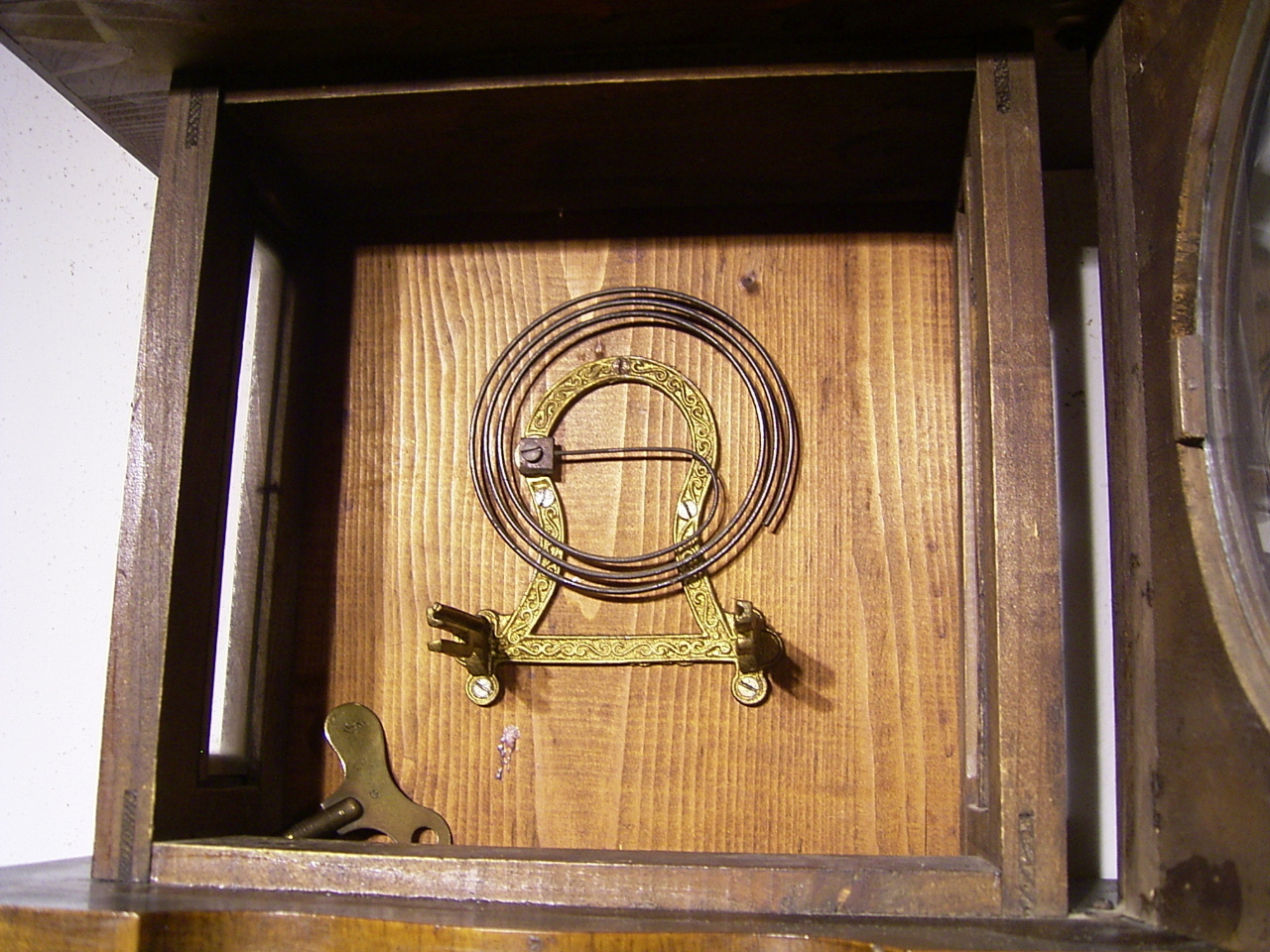

Знатоки и гуру, помогите оценить часы и поясните, насколько у них всё соответствует оригиналу. Каково состояние, если можно определить возраст? Спасибо.

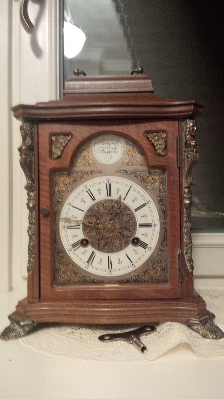

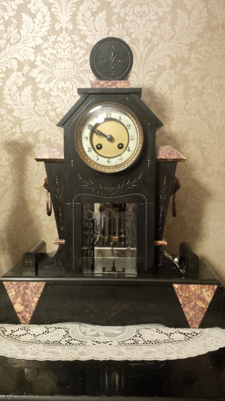

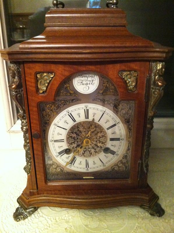

прошу помощи в оценке
Доброго времени . Прошу помощи в идентификации и оценки данных часов, все в прекрасном рабочем состоянии и комплекте , к сожалению фотографии есть только эти , так что буду признателен да же за примерную оценку .
За ранее всем спасибо!

Сообщение от AVSea Посмотреть сообщение
Добрый вечер!
Часы немецкой фирмы Schlenker-Kienzle в г. Швеннинген. На первый взгляд, вполне комплектны и корпус неплохо отреставрирован. Механизм простоват, с прорезными платинами. По датировке - 1910-15 годы.
С ув,
Олег
Сообщение от AVAYA Посмотреть сообщение
Приветствую!
Первые - хермле 1970-90-х годов. Оценивать скучно
Вторые и третьи - французы примерно 1890-1900-х годов, хотя бы антикварные. От 200 до 500 долл.
С ув,
Олег

вторые французы из камня очень хороши, имхо
рисунок, смотрю, не только на камне, но и на стекле

да , резьба по камню и по стеклу , и многосоставной фигурный маятник , не ужели они так не дорого стоят ? )

Ну как сказать. В свое время, в эпоху расцвета Ар Деко они стоили достаточно дорого. Примерно как двое или даже трое очень хороших настенных часов. Но сейчас не время АрДеко и не время каминных часов. Вещь на любителя, предложения по таким часам на западе - завались, есть и цены даже вдвое ниже. В Москве потолок 500-700$.

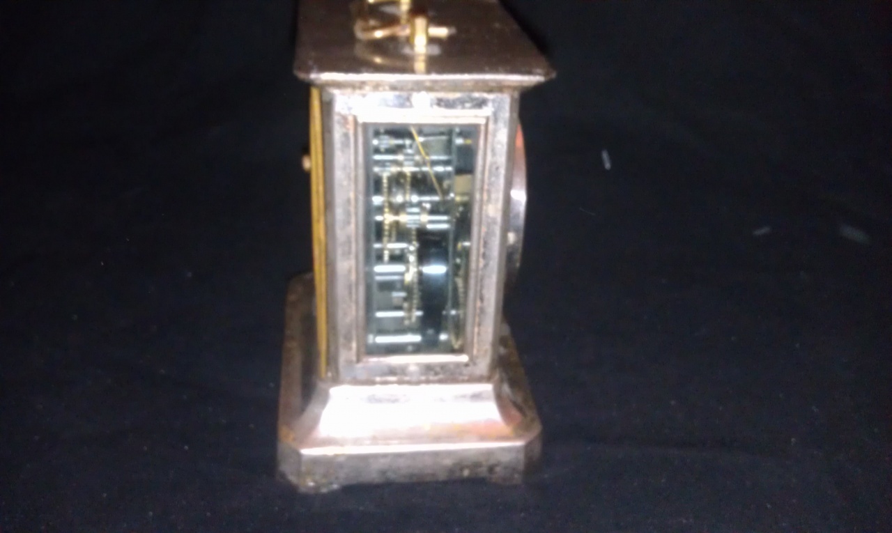

Здравствуйте. Помогите, пожалуйста, понять, что это у меня такое?
Они не ходят, но под настроение могут вдруг походить минут десять или сыграть мелодию

Добрый вечер, добро пожаловать на форум!
Клеймо GF микролиском трактуется как принадлежавшее часовой фабрике в Варшаве (Польша), являвшейся филиалом акционерного общества, бывшего ранее часовой фирмой Lorenz Furtwangler Sonne...
Форма и тип ваших часов (очень расространенная), звалась в царской России "гамбургский будильник", а на западе - "Joker". Музыку играет не "Боже Царя храни?"
