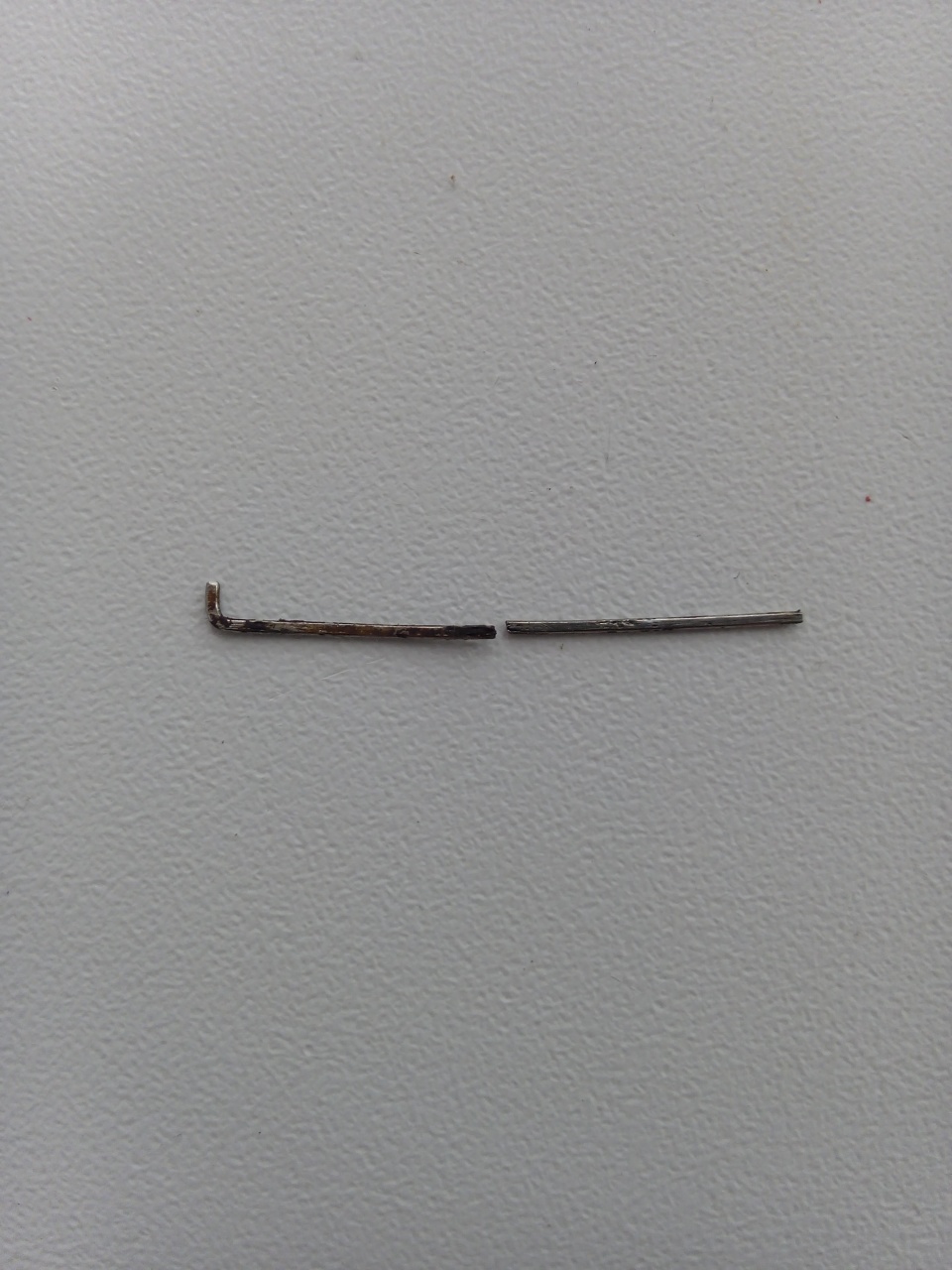

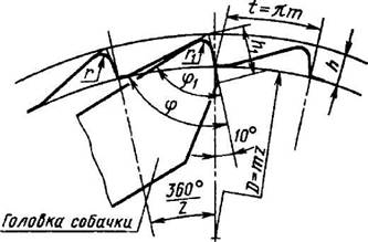

Вот такая вот пружинка стоит наверняка во многих моделях с безелем-трещоткой,длина порядка 25-30мм,шлифованная или обточенная по плоскостям,сечение примерно 0,5мм.Пришлось заменить.Брал обычную сталистую проволоку,не отжигал,не калил,изготовил такую же.Пружинка внутри под безелем,вставлена в отверстие коротким концом,а длинным упирается в косые/храповые внутренние зубья безеля.Снял безель довольно быстро,не забыв защитить окружающие плоскости,а вот поставить без пресса убил часа 2,основная трудность,это защелкнуть внутреннюю вкладываемую по окружности в безель пружину в проточку корпуса(как в командирских,только сложнее).Но тем не менее-все работает,звук щелчков немного другой конечно стал,и безель потуже стал вращаться,но это дело думаю исправит время.Ниже,собственно сабж и принцип работы

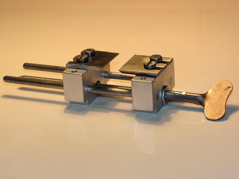

Если есть возможность,сделайте простой сьемник из небольших тисочков,2х или 4 точечный,кромки у ножей сьемника только не делайте слишком острыми.Как пример фото ниже

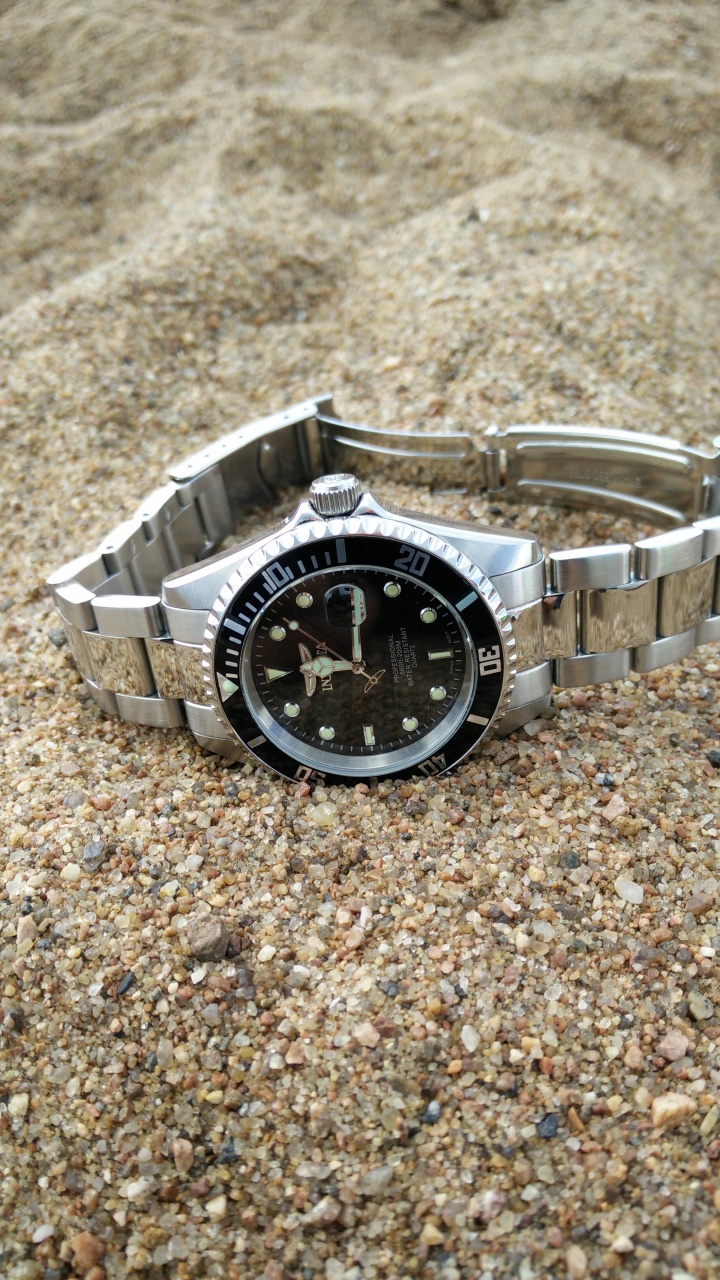

Куплены на амазоне за 53 американских рублей, просты как валенок, ходят надёжно, эксплуатация нещадная.Нажмите на изображение для увеличения

Сообщение от prosto72 Посмотреть сообщение
Куплены на амазоне за 53 американских рублей, просты как валенок, ходят надёжно, эксплуатация нещадная.Вложение 1897126
И от ролекса с пол метра не отличить))))

С пол метра видно эмблему, с двух метров даже те кто в теме не отличат, проверял...

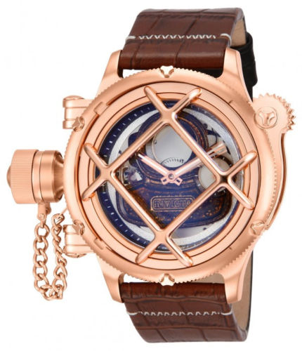

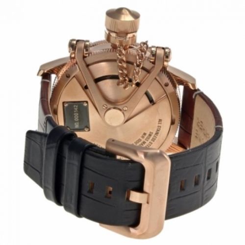

Всем привет, купил вчера на ебэе вот такие invictа 14821 http://www.ebay.com/itm/New-Mens-Inv...YAAOSw3d1Tzqih
сейчас жду доставку,
подскажите, пожалуйста, кто-нибудь покупал аналогичные? есть подводные камни, которые нужно проверить при распаковке ? часы оригинал ?

часы бомба!! Себе собираюсь брать....в другом цвете чуть не урвал на аукционе, но не свезло....во сколько обошлась такая модель? ...с нетерпением жду отчет
