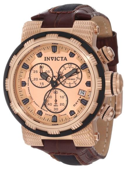

Здравствуйте уважаемые,
присмотрел себе вот такую модель http://www.ebay.de/itm/140914561162?...84.m1423.l2649через пару месяцев днюха, ищу себе в подарок, не на каждый день, пару раз в неделю, на выходные, в отпуск
до этого Invicta никогда не было, как вам часы и ремешок , действительно ли слабое место крепление и нет возможности подобрать из обычных ремешков и доработать их, похвалите/поругайте плиз.

Сообщение от A r t Посмотреть сообщение
Часы интересные, сам присматриваюсь к ним, только к таким http://www.ebay.com/itm/Invicta-1122...item416fe2b41b
