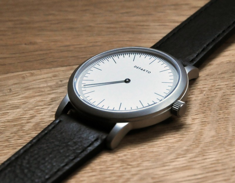

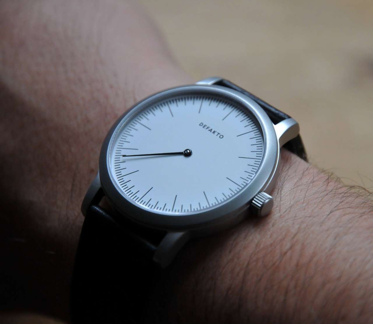

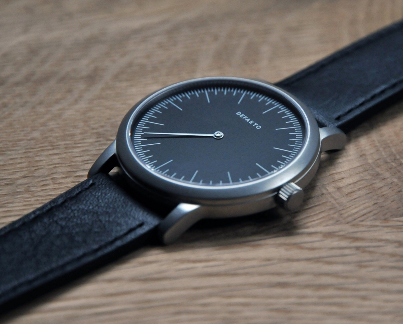

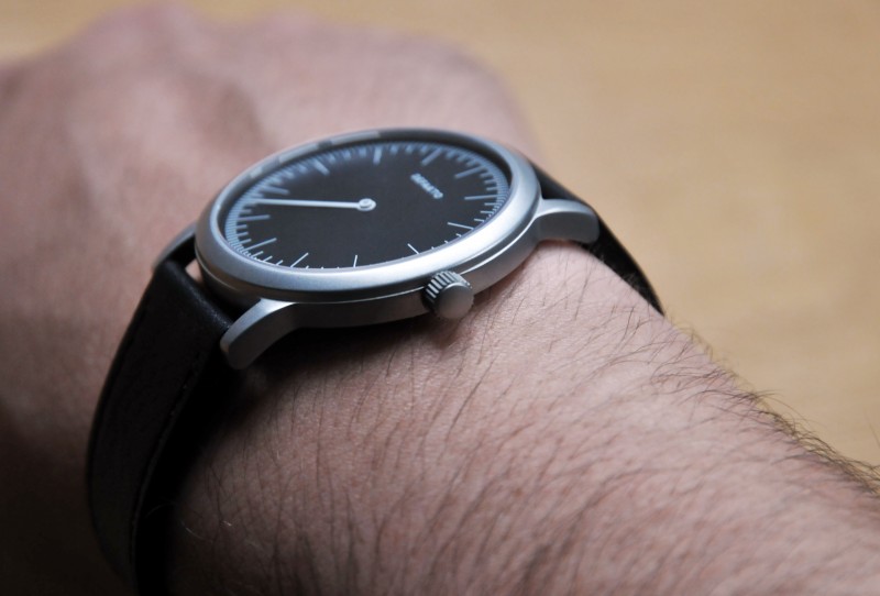

Кстати, ув. Юрий (watchcenter), в одном из своих сообщений ( http://forum.watch.ru/showpost.php?p...&postcount=496 ) Вы упомянули в негативном свете выгнутую стрелку в часах DEFAKTO mono.
Я взглянул на ряд фотографий и видео в сети - все часы этой серии, имеют выгнутую стрелку. Стало быть, такой конструктив заложен производителем.

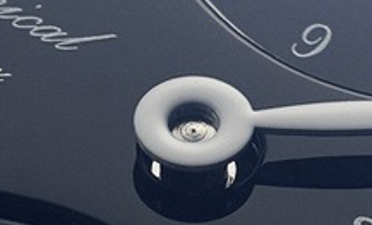

Артем, я с самого начала понял к чему этот "конструктив"... В механизме установлен стандартное часовое колесо + достаточно толстый цифер. В такими водными нормальная стрелка затирала бы циферблат. В таких случая использую удлиненное часовое колесо.
Но, на мой взгляд, это более практичное решение (в часах ДЕФАКТО).
Бывает, делают вот так
Название: Bildschirmfoto 2017-12-10 um 11.16.51.png

Сообщение от watchcenter Посмотреть сообщение
Но, на мой взгляд, это более практичное решение. Бывает, делают вот так
а я вот напротив, никогда не понимал глубоких колодцев в месте крепления стрелок.
как впрочем и то, что порой стрелки на субциферблатах имеют различные крепления. как-будто котлета слепленная из того что было, а не часы заводского производства.

Сообщение от ARTEM KUZMIN Посмотреть сообщение
так их быть не должно. Общая толщина часовой стрелки с вытяжной муфтой должна быть около 0,45 мм.
Я отредактировал свой предыдущий пост, чтоб было более яснее
для кварцевых калибров Ронда (к примеру Ronda 712) есть такая опция?

Сообщение от Javier Посмотреть сообщение
Не лучше ли устанавливать футор на стрелку? Если механизм вытягивает возросший вес, конечно.
как правило стрелки вырубают штампом. В этом случае высота вытяжной муфты напрямую зависит от диаметра отверстия и толщины материала. Так как диаметр отверстия фиксированный, в толщина металла как правило отличается +/- 0,02, то и вытяжную муфту невозможно сделать той высотой, как бы это технологически было бы необходимо.
Если есть необходимость, по крайней мере для ETA или Unitas на заводе можно заказать удлиненные часовое колесо и минутную трубку (не уверен, что последнее правильно перевел, знаю только как на немецком). Как обстоят дела с Рондой, Артем, мне, к сожалению, неизвестно.
у Дефакто моно как раз Рондовский кварц.
чтобы не городить огород с заказом специальных версий калибра и не усложнять, приняли решение изогнуть стрелку. вполне жизнеспособное решение.
