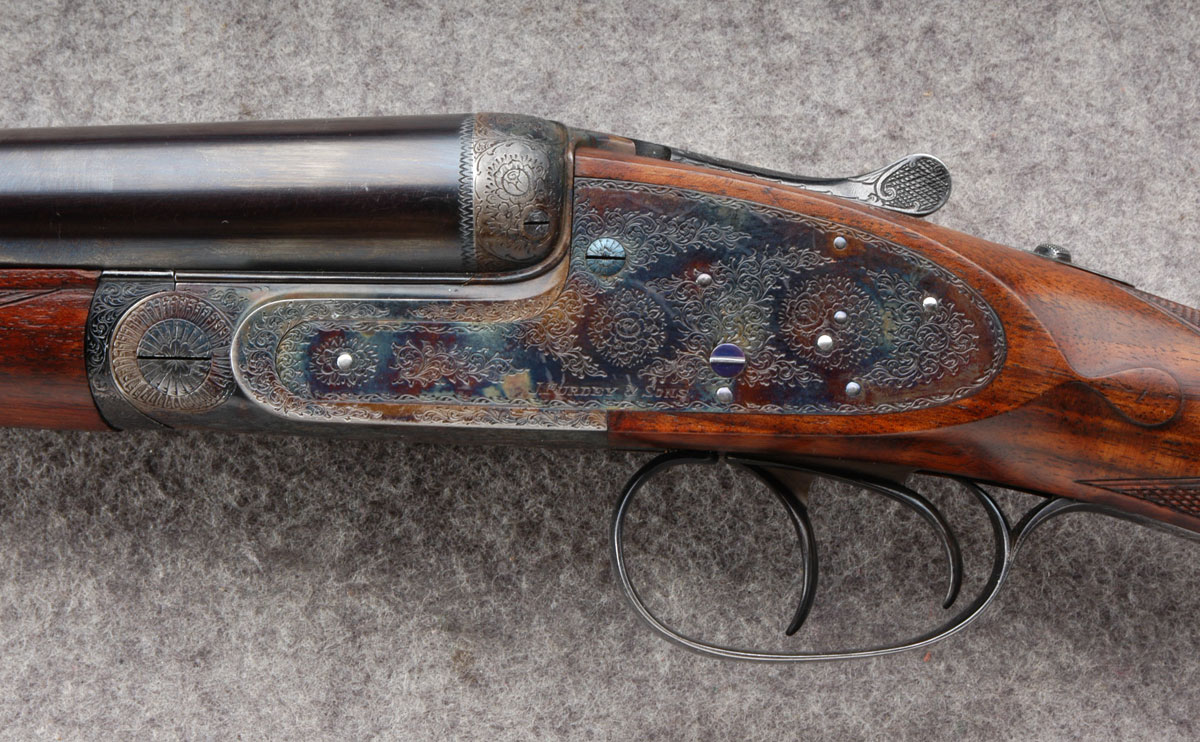

Немного не так - сто лет назад воронили и оружие и часовые стрелки для устойчивости к корозии.
Сегодня часовые стрелки просто нагревают до посинения и фсё
Цвет воронения не обязательно чёрный - и достигается составом раствора в который опускают нагретую деталь
По феншую фирмочки типо Пердея, как на приведённой фотке, и иже с ним(Голадны там всякие, МЦхи для генсеков и проч...) закаляют в растворах костной муки(рецептов много) - и тот же синий цвет - это цвет прочной оксидной плёнки после закалки, а не цвет побежалости нагретого металла(если просто нагреть, как писал выше).
позволю не согласиться. При "синение" стрелок синеву дает как раз оксидная пленка, точнее - интерференция света в ней. Причем пленка может быть только одной толщины. Единственное, что можно менять - плотность этой пленки, поэтому начинаются танцы с бубнам (температура, выдержка),

Сообщение от watchcenter Посмотреть сообщение
Каким образом получается оксидная плёнка?
После нагревания стрелки опускают в какой-либо раствор?

Сообщение от BobbyS Посмотреть сообщение
оксидирование происходит при нагреве и контакте с кислородом. В вакуумной печке будет появляться белый налет. Проверено. Для этого мы делали специальный "впрыск" кислорода.
Другое дело Иклер стрелку не полирует, а только шлифует... На вопрос "а почему?" говорит: "слишком много мороки". вот это для меня странно...
Это термическое синение - не воронение
При вашем способе на поверхности не получается прочного цемента устойчивого к корозии - в чём и суть воронения.
ЗЫ В 90-х был бум на поделки из старых Зауеров, где именно термичкой без реагентов достигался вид цветного воронения, как на ружьях высокого разбора - такие изделия ржавеют на раз - за один вечер на охоте. В отличие от воронения - по сто лет без ржавчины.
ЗЫ Но т.к. сегодня все часики герметичны(а не как в начале прошлого века ) - то оно и не нужно. Ведь нужен красивый цвет, как тогда и только
ЗЗЫ Ну и цвет цемента, получающегося при воронении, ещё зависит и от самого металла - взять, к примеру, дешёвенькие k98, которые воронили не взирая на получающийся цвет в одном и том же растворе все части - пластичные стволы получались иссине чёрными, а твёрдые деталюшки УСМ красными Это, кстати, прекрассно видно на советских и немецких(ГДРовских) ПМах.
Хорошо, понял. Тогда в википедии не правильная информация?
Термическое оксидирование осуществляется при нагреве в атмосфере кислорода или водяного пара. В случае оксидирования железа и низколегированных сталей такой процесс называется воронением.
Тогда ошибка и в химическом справочнике. То, что процессы отличаются, я согласен. НО:
1. Термины и принцип получанения на 95% одинаковы. В двух случаях появляется оксидная пленка.
2. На сегодняшний день все "синят" стрелки только нагревом, без погружения
3. Я очень сильно сомневаюсь, что кто-то, даже 100 лет назад, именно ВОРОНИЛИ стрелки и именно тем способом, как это делают с оружием. Я допускаю, что это просто невозможно. При таком сечении стрелки металл очень быстро остывает и это просто невозможно нагреть и быстро охладить стрелку.
Все ИМХО
Вы просто не дочитали
оксидирование стали в щелочных растворах (воронение)...
В стакан емкостью 100 мл влейте 75 мл раствора для оксидирования ...
Издавна известен процесс воронения и синения сталей. По существу, это термический способ их оксидирования. Его проводят на воздухе при температуре 350— 360°С. Поверхность изделий предварительно покрывают тонким слоем 15—20 %-ного раствора асфальтового лака в бензине и подсушивают на воздухе. Такой же эффект может быть получен при оксидирующей обработке изделий в кипящем растворе щелочи в присутствии нитратов и нитритов щелочных металлов. [c.150]....
Вам же лучше меня известно (полагаю, что Вы увлекаетесь оружием), что есть множество способов вороненая. Но это совсем не означает, что эти все способы применимы в отношении стрелок
