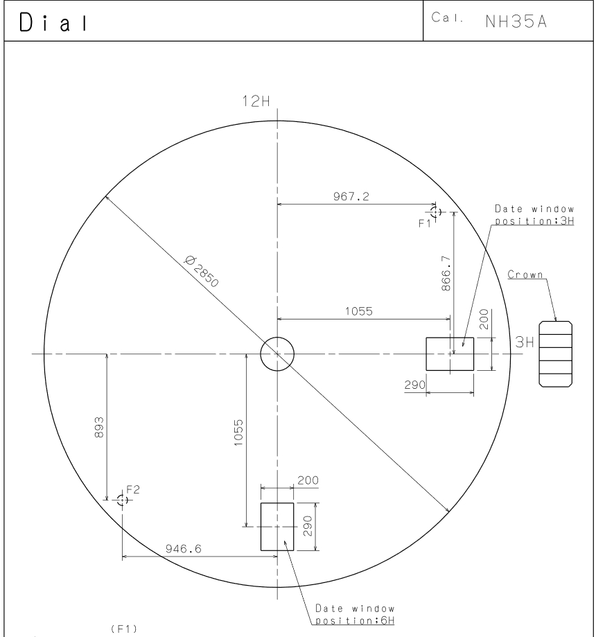

Окошко даты будет светиться так же как на рисунке? Т.е. вы перепечатали диск даты, покрыв его люминофором, но не догадались изменить положение цифр на диске ...? Чтобы оно было вертикальным и хорошо читаемым.

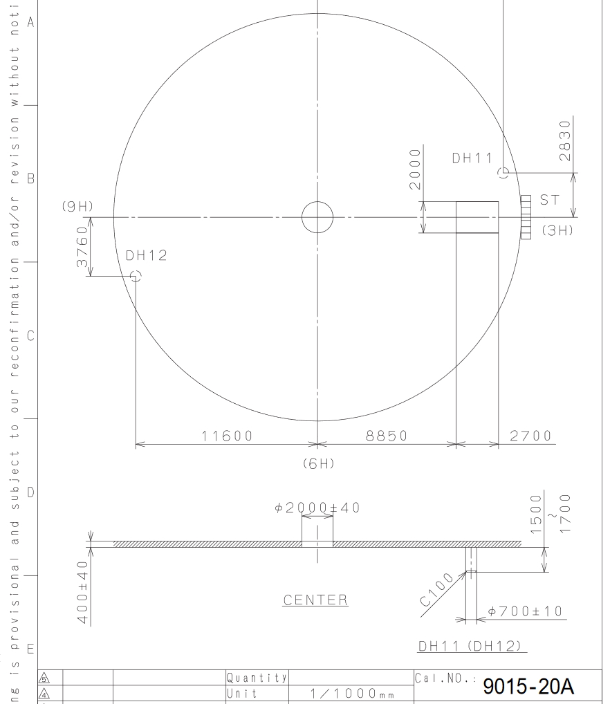

Ну ладно ... Sellita SW200 не использовали ... Дорого.. А что помешало использовать отличный мех Мийота 9015? Его уже китайцы ставят в часы за 250 - 350 долларов. По чертежам разница в 1,2 мм кажется несущественной. Я думаю дизайн просто подгонялся под конкретный дешевый мех.
Да люм в производственных образцах светит лучше и сильнее чем на рендере.
А зачем менять положение цифр , если повернутые выглядят более гармонично в дизайне?
Любой созданный дизайн в последствии подгоняется под конкретные тех. параметры механизма .
Я уже писал ... Лучше читаемость и это фишка очень немногих часов, означающая что создатель заморочился даже с такими мелкими деталями.
Сообщение от Bekher Fred Посмотреть сообщение
Т.е. не было никаких припятствий использовать Мийоту 9015 и установили то что дешевле. Зачем тогда писать про сложность использования Селлита 200-1?
