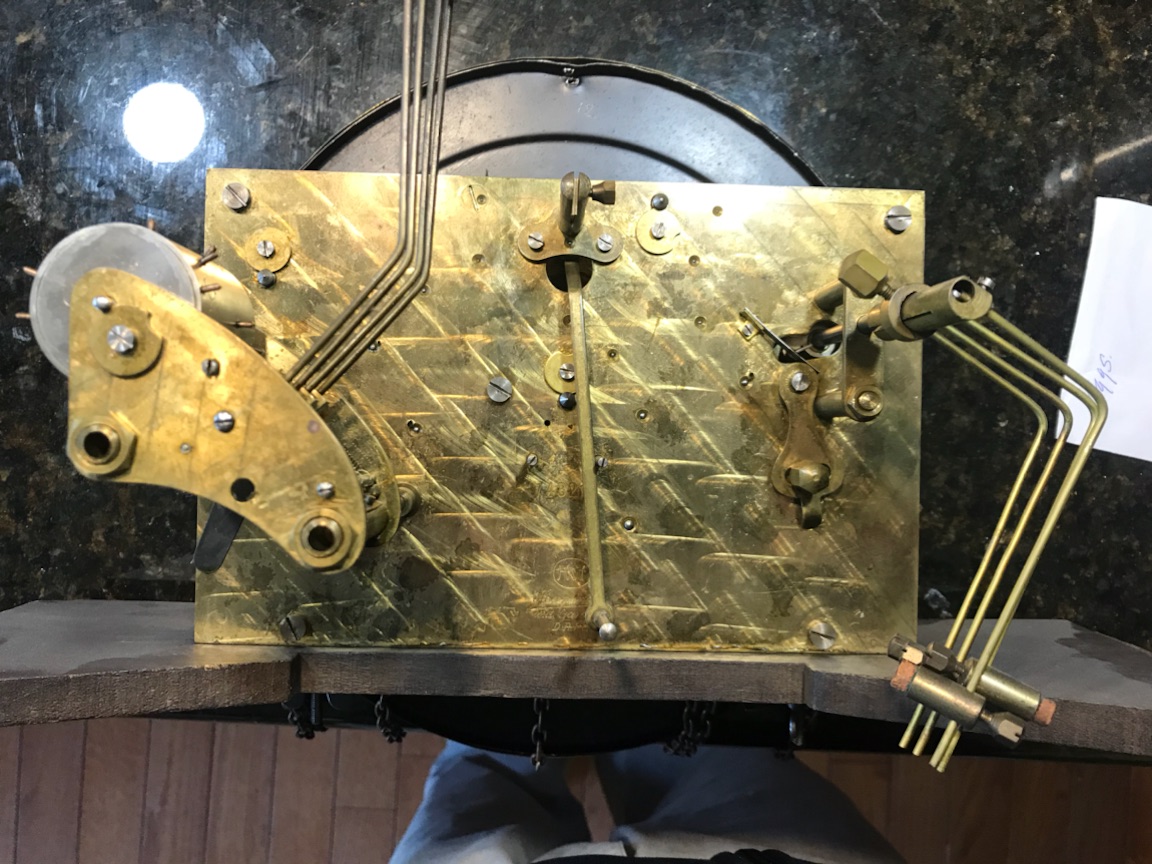

Добрый день . Скажите мне пожалуйста как определить год выпуска напольных часов *DUFA *. Заранее спасибо .

Сообщение от namis Посмотреть сообщение
Добрый день!
DUFA - фабрика, которая в начале своей деятельности не производила механизмы, позже они занялись производством механизмов, но я помню механизмы напольников со штампом DUFA, сделанные другим производителем.
Покажите фотографии корпуса и механизма, тогда будет шанс датировать Ваши часы.

Спасибо за ответ . Часы пока не у меня , т.ч. пока не могу выложить фото механизма . На последнем звене цепочки / куда вешается грузик / вибито *DUFO *. И изнутри , на дверце приклёпан лейб , я его выкладывал ранее , по нему никто ничего не сказал . Как будут фото выложу . Бойков 4 +4 . Смог разглядеть барабаны со шипами около бойков . Типа набор мелодии . Это хороший признак ? Заранее спасибо .

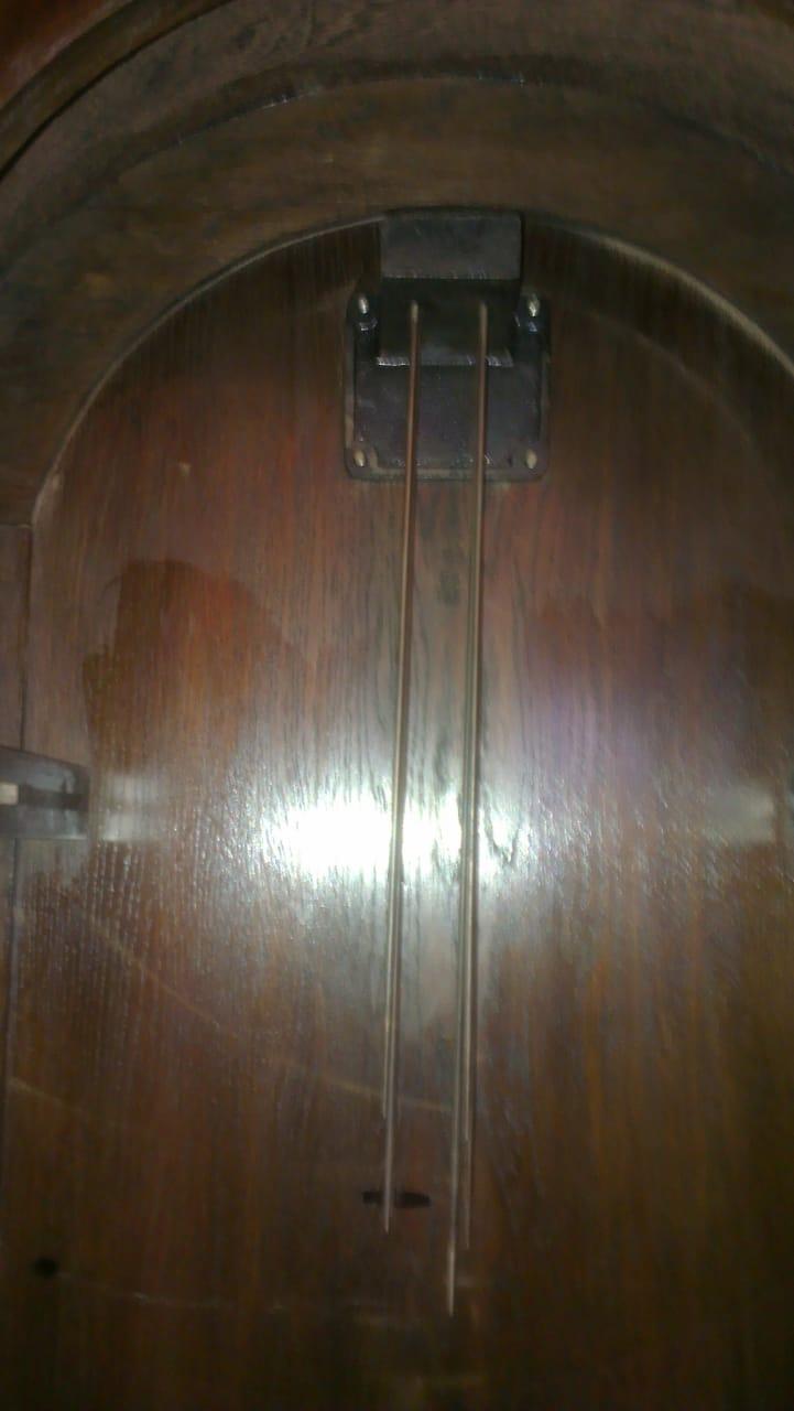

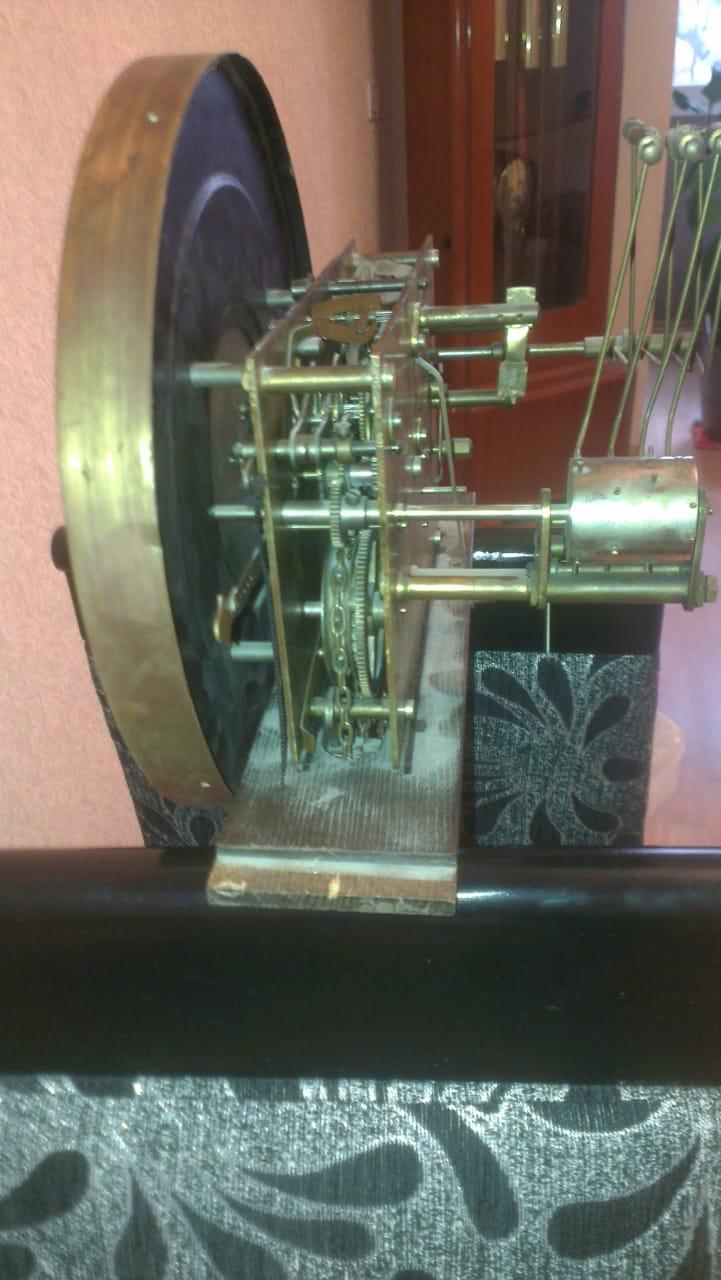

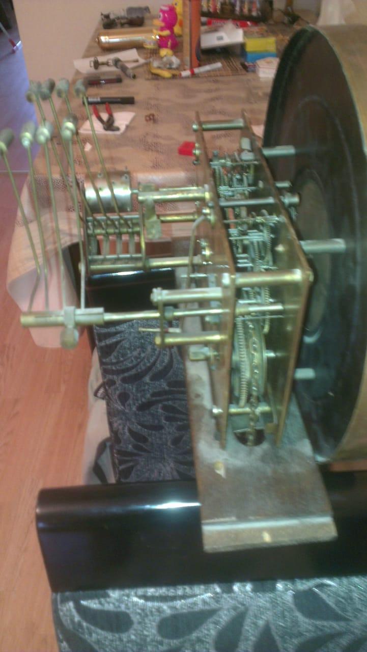

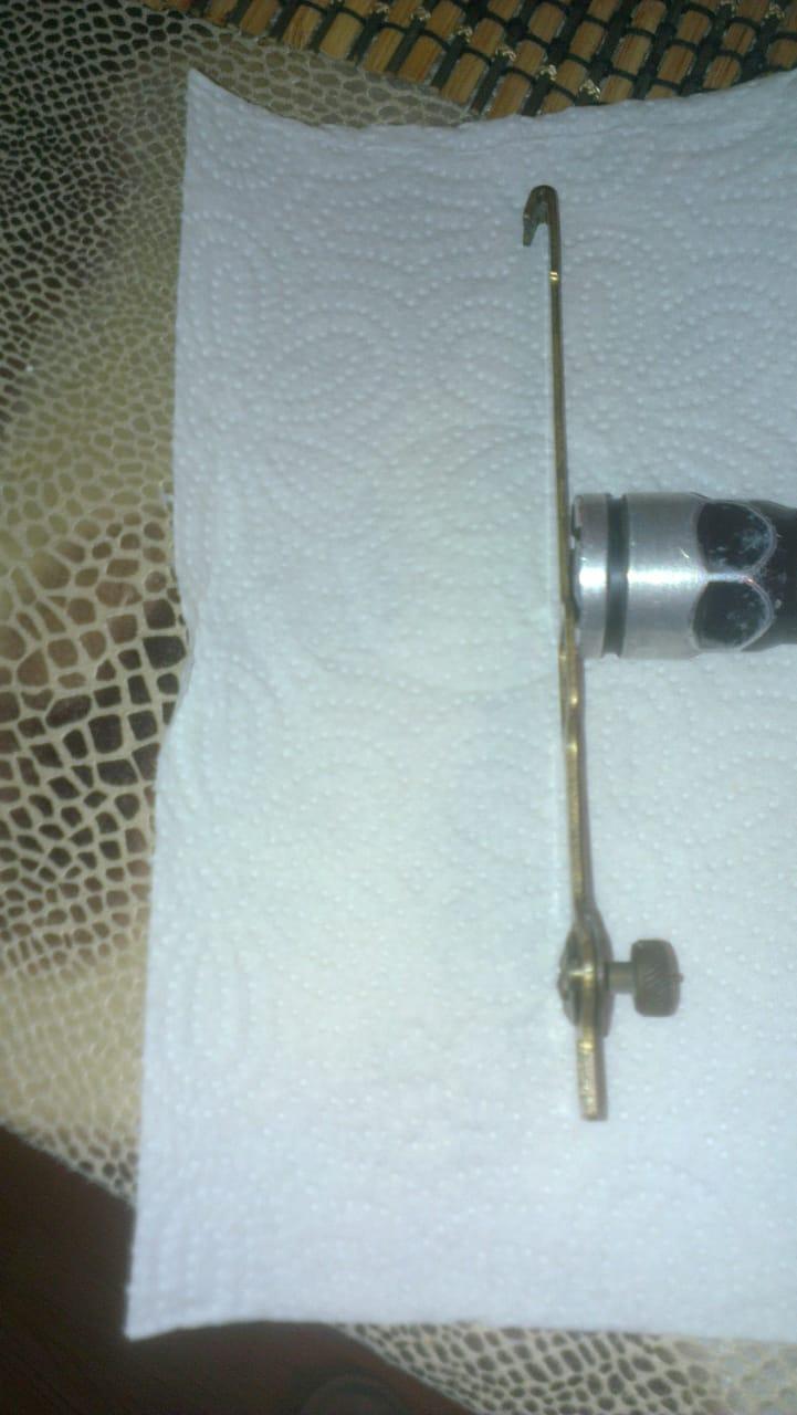

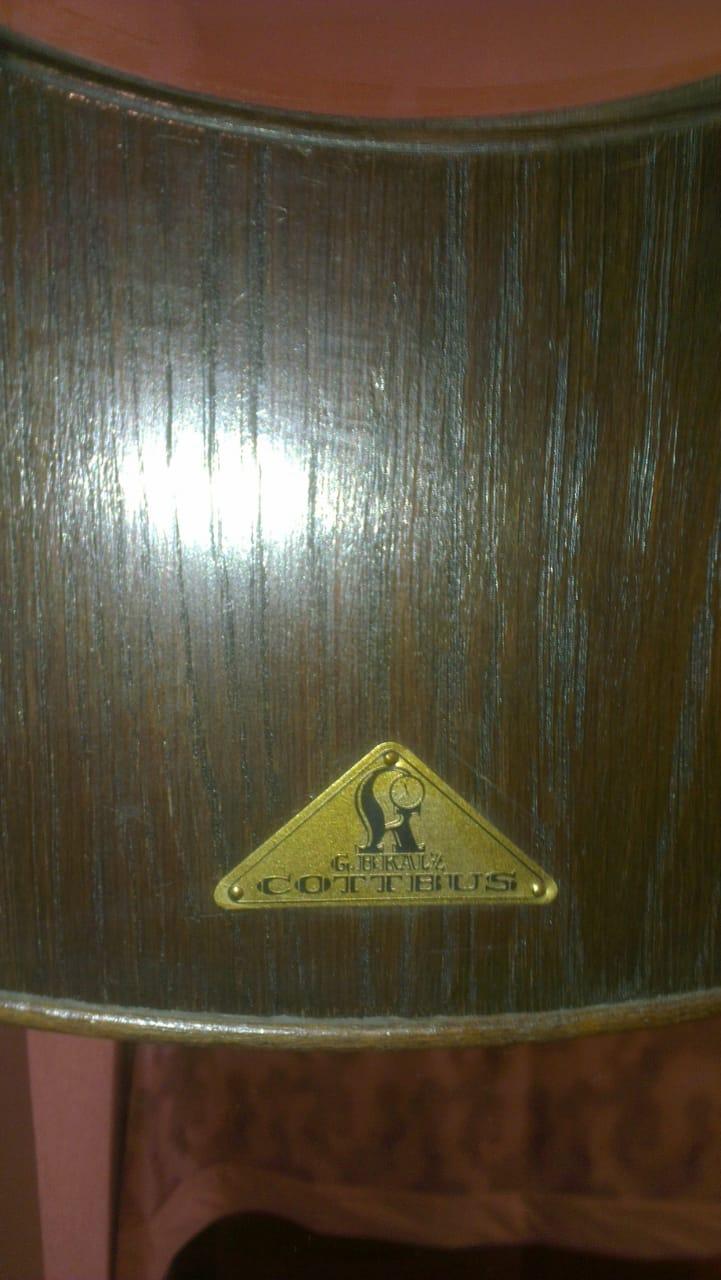

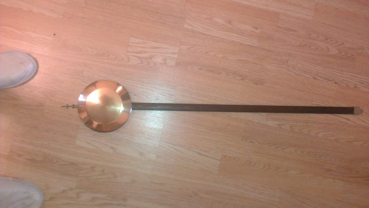

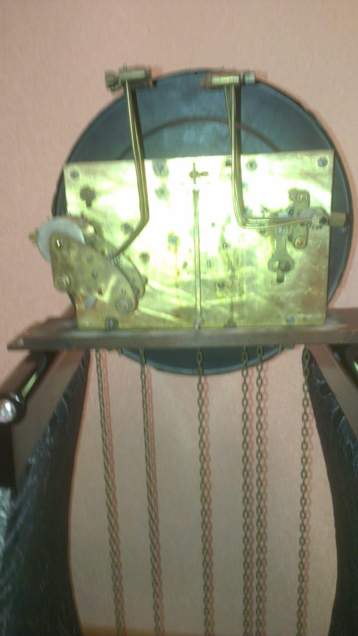

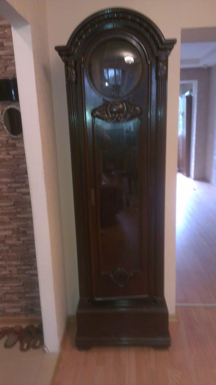

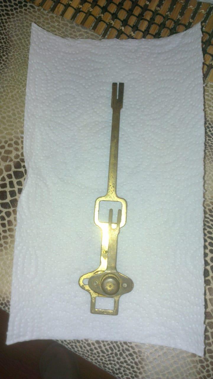

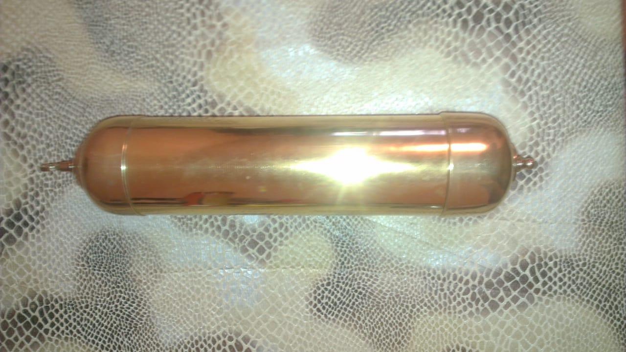

Дуфа
Сообщение от TatynaS Посмотреть сообщение
Добрый день!
С уважением, Татьяна
Добрый день Татьяна. Сделал фотографии.

Сможете что то подсказать?
Заранее спасибо.
... Сможете что то подсказать?
Заранее спасибо.
Добрый день!
Всегда не доверяла фирме DUFA, на сей раз стоит механизм Hans Winterhalder, сравните с темой на NAWCC (пост 454) https://mb.nawcc.org/threads/post-yo...0#post-1183990
Если сделает чёткие фото механизма, так чтобы был виден серийный номер и клеймо, то можно будет приблизительно датировать механизм.
Фирма Hans Winterhalder существовала недолго (1919-1929 гг.).
Корпус очень хорош!

Добрый вечер . Номер механизма - 45346 . Хорошое фото штампа у меня что-не получается . Найду в инете - выложу . Штамп в виде шлема что-ли и в нём вибито *DUFA *. И мне интересно , что за *G.B. * на моём фото № 6 ? Спасибо .
