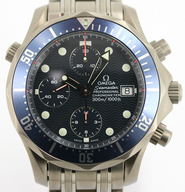

Ребята, а где купить новые стрелки для стандартных eta7750? Хочется поставить так называемые skeleton hands, как у omega seamaster, с пустой серединои и луминисцентным периметром, типа как на фото. Диаметр для 7750 1.2мм и 2.0мм, центральная секунда 0.25мм.
Спасибо.

otto frei попробуйте, у них периодически проскакивали комплекты под 7750
Спасибо.
Посмотрите здесь.... вроде есть... но надо реф знать..
http://www.ebay.com/usr/mill308?_trk...72.m2749.l2754
