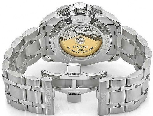

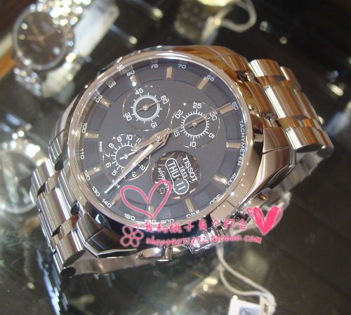

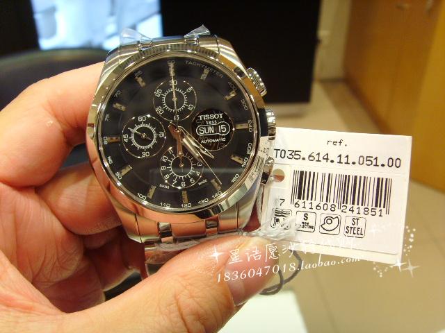

Не буду ходить вокруг да околоМожет быть кто нибудь ответит по конкретно той модели что я хочу приобрести Tissot T035.614.11.051.00 на Вальжу 7750,может кто то обладал или обладает этой моделью,дело в том что хочу сделать покупку этих часиков через интернет магазин а именно в Sea-Time,привлекает цена она на 10000 кровных меньше чем у нас в городеВот и хотелось бы узнать мнение авторитетных людей стоит ли делать покупку?каков % риска,остановился именно на этой модели очень понравилисьИзвиняюсь что не в ветку Tissot,я так понял там нет владельцев этих часов,заранее всем огромное человеческое Спасибо

Да не густо с советамиГде же Вы знатоки часов?Хорошо попробую немного перефразировать.Насколько хорош калибр Вальжу 7750 в часах Tissot?Или же есть какая нибудь стандартизация для этого калибра,насколько я слышал этот калибр на 95% идет стандартный для всех марок часов,и уж потом каждый производитель той или иной марки добавляет свои фишки,не хочется купить хрон с теми дефектами что описывались выше

Волков бояться - в лес не ходить. 2% механических часов ломаются в гарантию. В какой процент попадете при покупке, никто не знает, но 98 больше 2, а про этот калибр только в этом топике 16 страниц исписано. Калибр в Тиссо в одном из самых дешевых исполнений, но на качестве это мало скажется, скорее на эксплуатационных характеристиках. Хронометром по точности он может и не оказаться.
