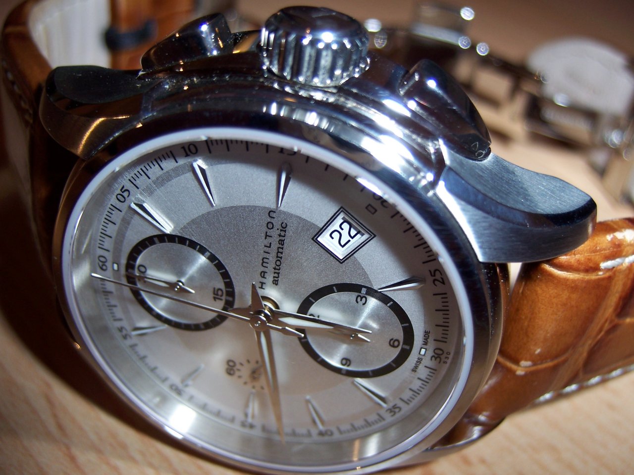

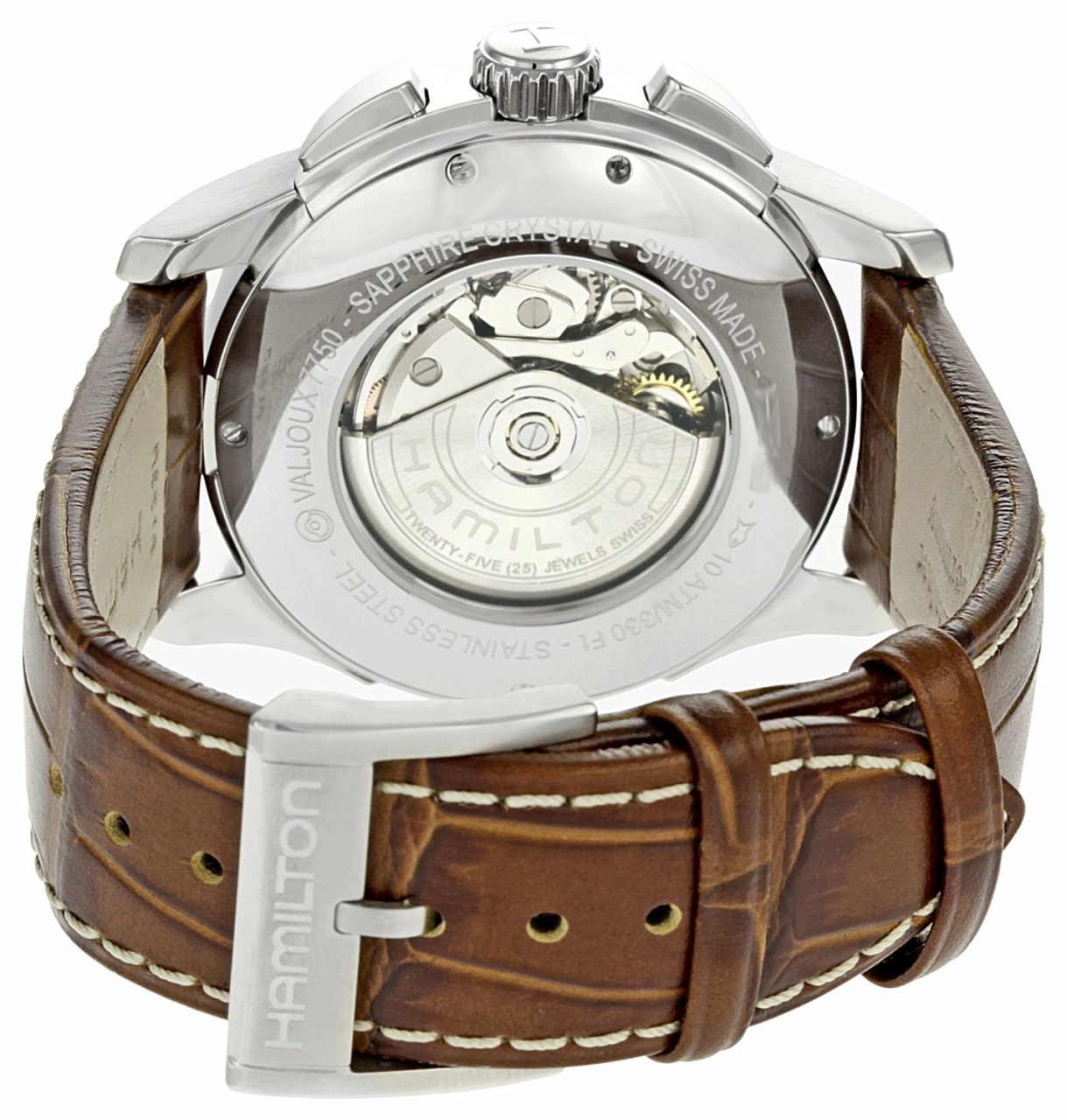

Ну в этих часах стоит банальный 7750 - стопсекунда значит есть - т.е. минутную стрелку по отношению к секундной можно выставить как душа пожелает - хоть между делениями, хоть ровно в риску.

Приобрел такие часы в конце ноября 2013 г. В них ставят либо 7750 либо H-21. На сайте производителя в описании механизма одно время было указано "7750/H-21". Сейчас просто "H-21". В любом случае 7750 для этих часов является базовым.
nik01as, вашу проблему и причину, по которой сдали часы не понял. Выждите момент и вытяните головку часов, когда секундная стрелка будет стоять на нулевой отметке и выставите минутную стрелку четко по штриху, потом верните заводную головку в исходное положение. Вроде бы это очевидно решение, нет?
Я бы вообще не обращал внимание на эти "неточности". Тем более это хронограф и тем более с такой номинальной секундной стрелкой, которая конкретно в этих часах больше является элементом дизайна, чем функционала.
