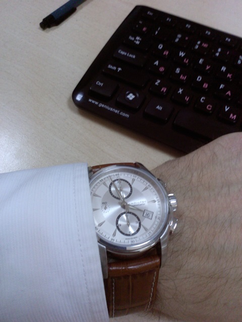

Т.е. у Вас стоит Н-21? Если да - то в этом механизме есть стоп секунда?
ЗЫ Хотя наверное правильно многие считают, что секундная стрелка нужна только для понимания того идут ещё часики или уже нет
Да, H-21. Стоп-секунда есть. Это разве не общее свойство всех хронографов?
Это точно. Особенно в этих часах секундная стрелка - это своеобразный индикатор хода часов. Не более того.

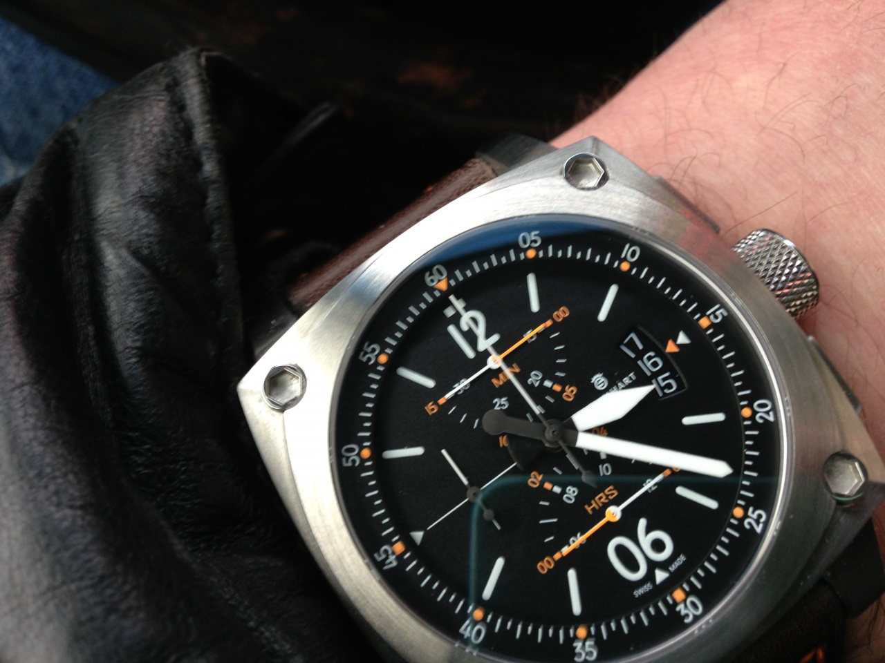

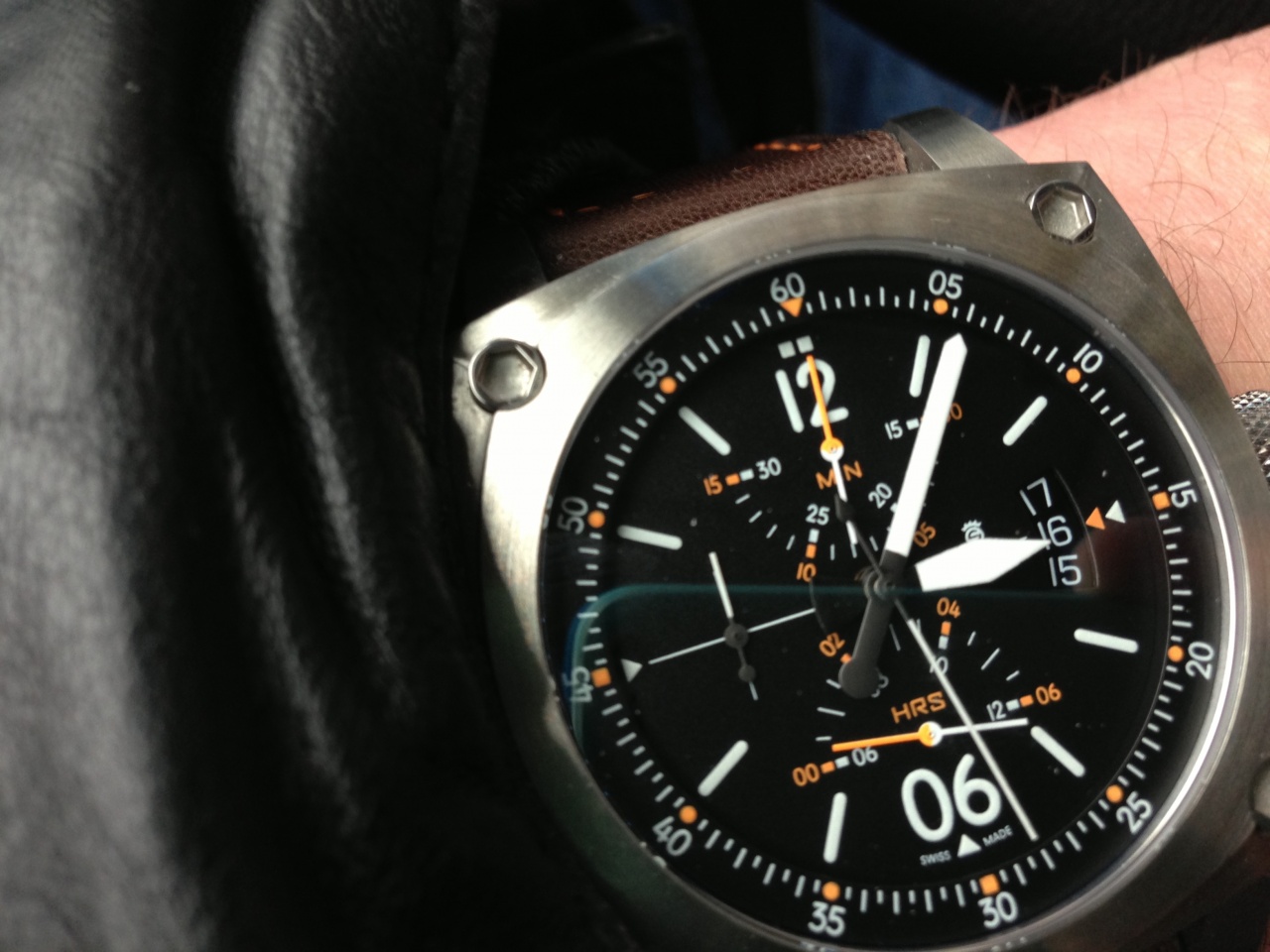

Кстати, спасибо за тему - сейчас обратил внимание на свои с 7750, но у меня попроще часики, чем Гамильтон - устанавливал в ноль в позапрошлое воскресенье, т.е. 05.01 - когда минутная стрелка вверху циферблата, то при секундной на нуле минутная не доходит до риски(дошла точно при +15сек), а когда минутная внизу, то всё ровно.
ЗЫ Где была минутная стрелка, когда выставлял - не помню
