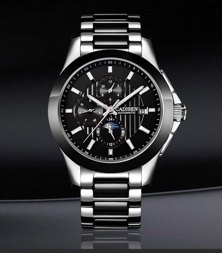

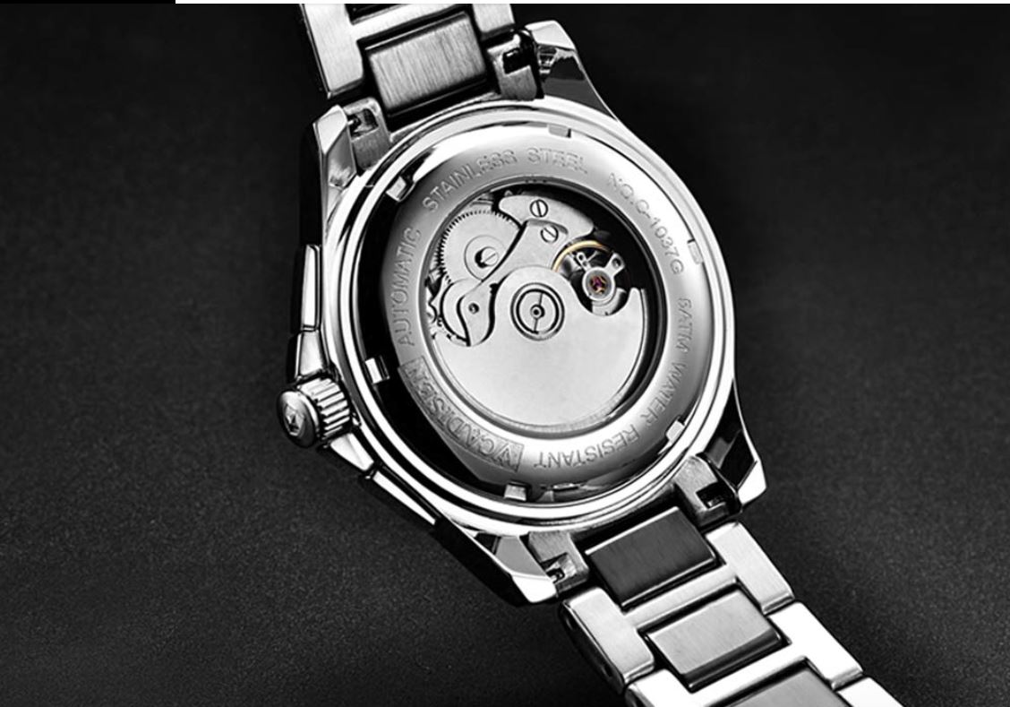

Приветствую камрады .
не подскажите что за двигатель внутри , и не бутафория ли на диале.

Сообщение от pantagruel Посмотреть сообщение
Hangzhou 2-й серии внутри, скорее всего.
На циферблате бутафория только в том смысле, что это не хронограф, и календарь не автоматический. Месяц (цифер на 12) и день недели (цифер на 9) потребуется выставлять вручную. На 6 часов циферблат индикатора "24 часа" совмещенный с диском "день/ночь".

Сообщение от Vinni Sanders Посмотреть сообщение
Спасибо.
ясно , понятно . А сверху и снизу от ЗГ это пушеры которыми это и нужно выставлять по всей видимости ?
Да. Но не поручусь, что оба пушера рабочие. Т.к. установку дня недели могли сделать и через проход через смену дат, стрелками или быстрой установкой даты. А вот для установки месяца пушер нужен 100%.
Дизайн же - хомаж на Longines Conquest Automatic Chronograph - требует два пушера.

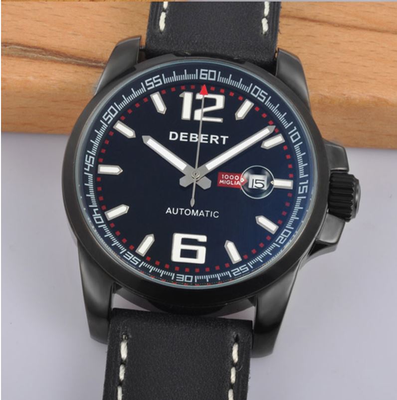

Что думаете по этому поводу , насколько всё правдиво ?
а то закрадываются смутные сомнения , у одних оно 40мм у других 43
https://ru.aliexpress.com/item/40001...74952805fde147
Название: что думаете..JPG
  #9938
Старый 12.10.2019, 21:39
Аватар для Vinni Sanders
Vinni Sanders Vinni Sanders вне форума
Регистрация: 21.08.2012
Адрес: Севастополь
Сообщений: 811
Сказал(а) спасибо: 506
Поблагодарили 1,892 раз(а) в 606 сообщениях
Ни разу не 40мм. У всех трёх продавцов в анкетке характеристик товара стоит или 44 или 43 мм, но никак не 40. Большой размер подтверждается и шириной ремешка, заявленной 23мм. Ширина ремешка чаще всего примерно равна половине ширины корпуса, и для 40мм часов ремешок был бы 20мм.
  #9939
Старый 12.10.2019, 21:50
Аватар для pantagruel
pantagruel pantagruel вне форума
Регистрация: 09.06.2013
Адрес: россия В новгород
Сообщений: 109
Сказал(а) спасибо: 419
Поблагодарили 231 раз(а) в 50 сообщениях
хорошо , а про остальное . про миёту и сапфир гласс .
цена то очень вкусная .
  #9940
Старый 12.10.2019, 22:14
Адрес: Севастополь
Сообщений: 811
С очень высокой вероятностью про мийоту - верно, а вот за сапфир я сильно сомневаюсь.
Вот другой лот от того же "официального Debert", на аналогичные часы, но в другом оформлении. Тут продавец снизошёл сделать описание, не только фоточки. И мы узнаём, что:
Brand : DEBERT
Movement: Japan MIYOTA Automatic movement
Case: Polished 316L stainless steel case with Polished bezel
case diameter 44 mm without crown
height 14.5 mm,band width 23 mm
Strap:Black and brown Genuine Leather Strap
Dial:Black Dial
luminous hands
Glass:scratch proof mineral glass
Buckle Type:Normal Buckle
При этом в заголовке лота указан, опять же, сапфир и 40мм.
Заголовок и анкетка "характеристик" индексируются, и там продавцы, бывает, врут, чтобы поисковая система выдавала к более обычным и частым запросам. Тут именно тот случай, думаю. Продавец "оптимизировал" заголовок, чтобы выдавало лот тем, кто ищет 40мм часы с сапфиром и мийотой. Но на деле из заявленного имеем лишь мийоту. Стекло - минералка, а размер - 44мм.
P.S. что описания заполняются спустя рукава, заметно и по тому, что вот этот лот, с описанием, вообще-то на часы с белым циферблатом, а в описание как были когда-то поставлены картинки варианта с чёрным цифером, так и стоят.
Вообще, в сомнительных случаях неплохо перед покупкой связываться с продавцом и уточнять характеристики. Т.е. конкретно, прямым текстом спрашивать о интересующих параметрах. Какой механизм, какой точно цвет циферблата, действительно ли сапфир.
Мессенджер алиэкспресса логгируется и сообщения могут служить доказательстом для администрации Али в случае открытия спора.
