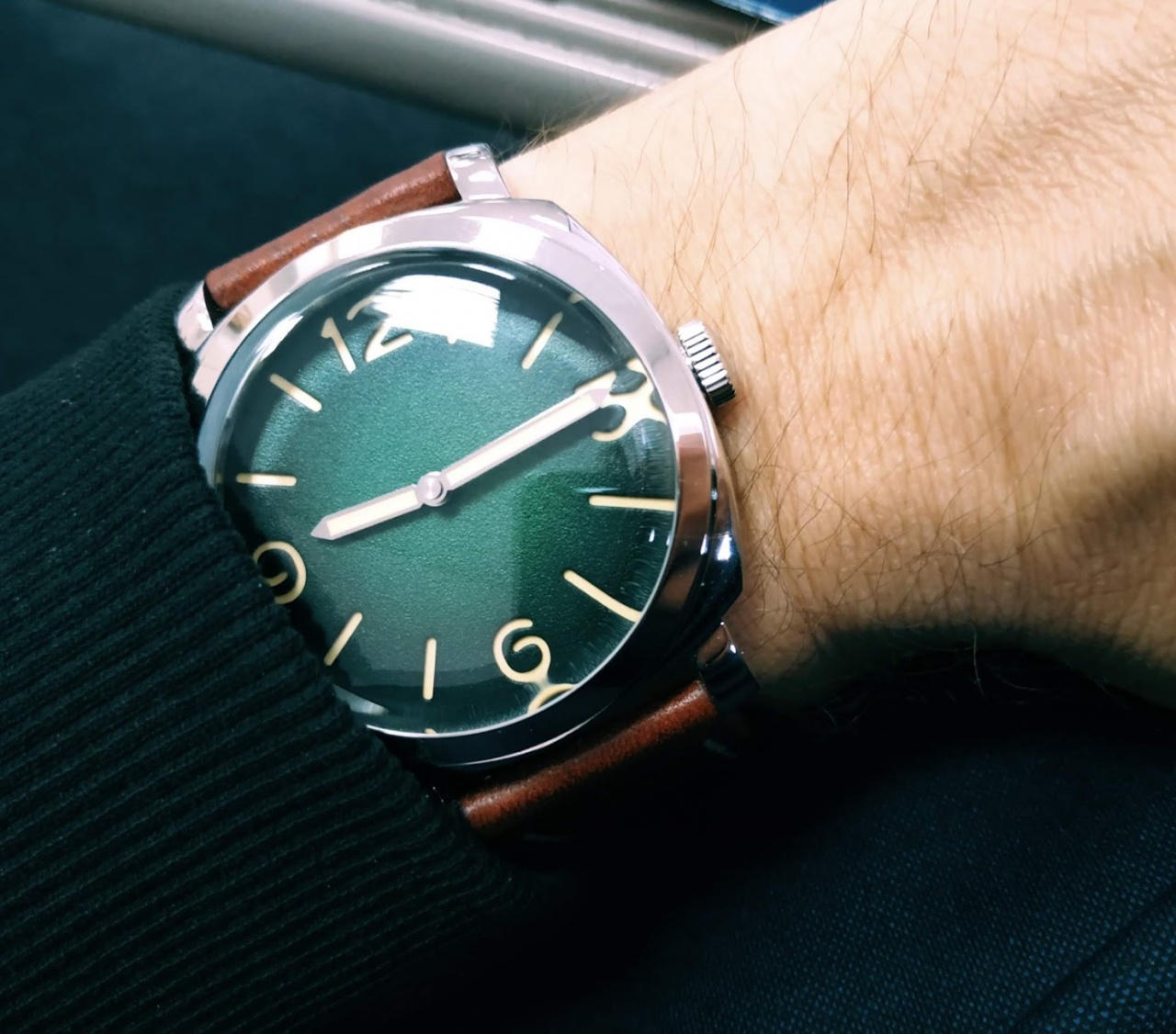

Приехали очередные San Martin, хомаж сами знаете на что
Придраться не к чему - корпус, как на мой взгляд, сделан идеально, полировка хорошая, никаких замечаний по качеству; стекло - купол; ремешок - тоже не плох, бакля - солидная. Люм - ночью не мониторил, но первое время светит очень ярко.
Головка - завинчивается.
