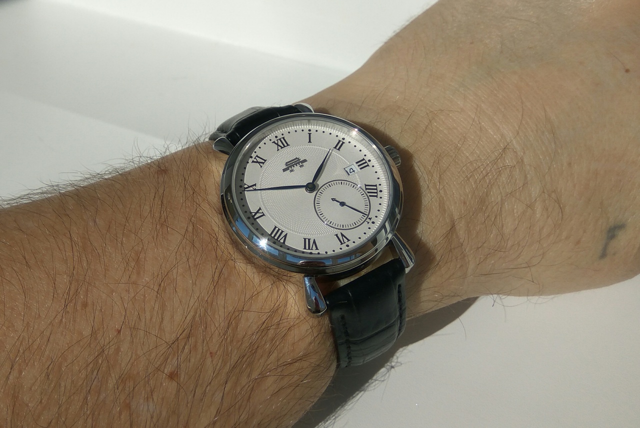

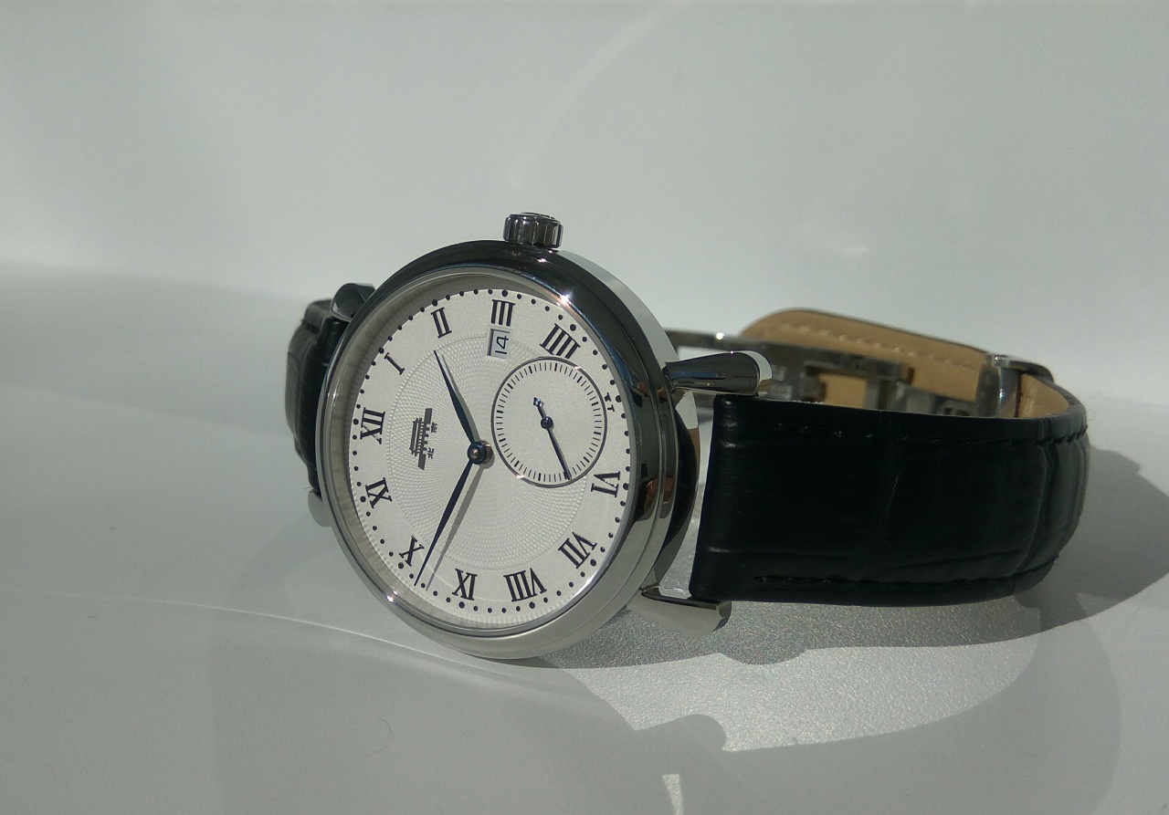

А у меня сегодня на руке часы в ретро-классическом стиле от Пекинской часовой фабрики.
