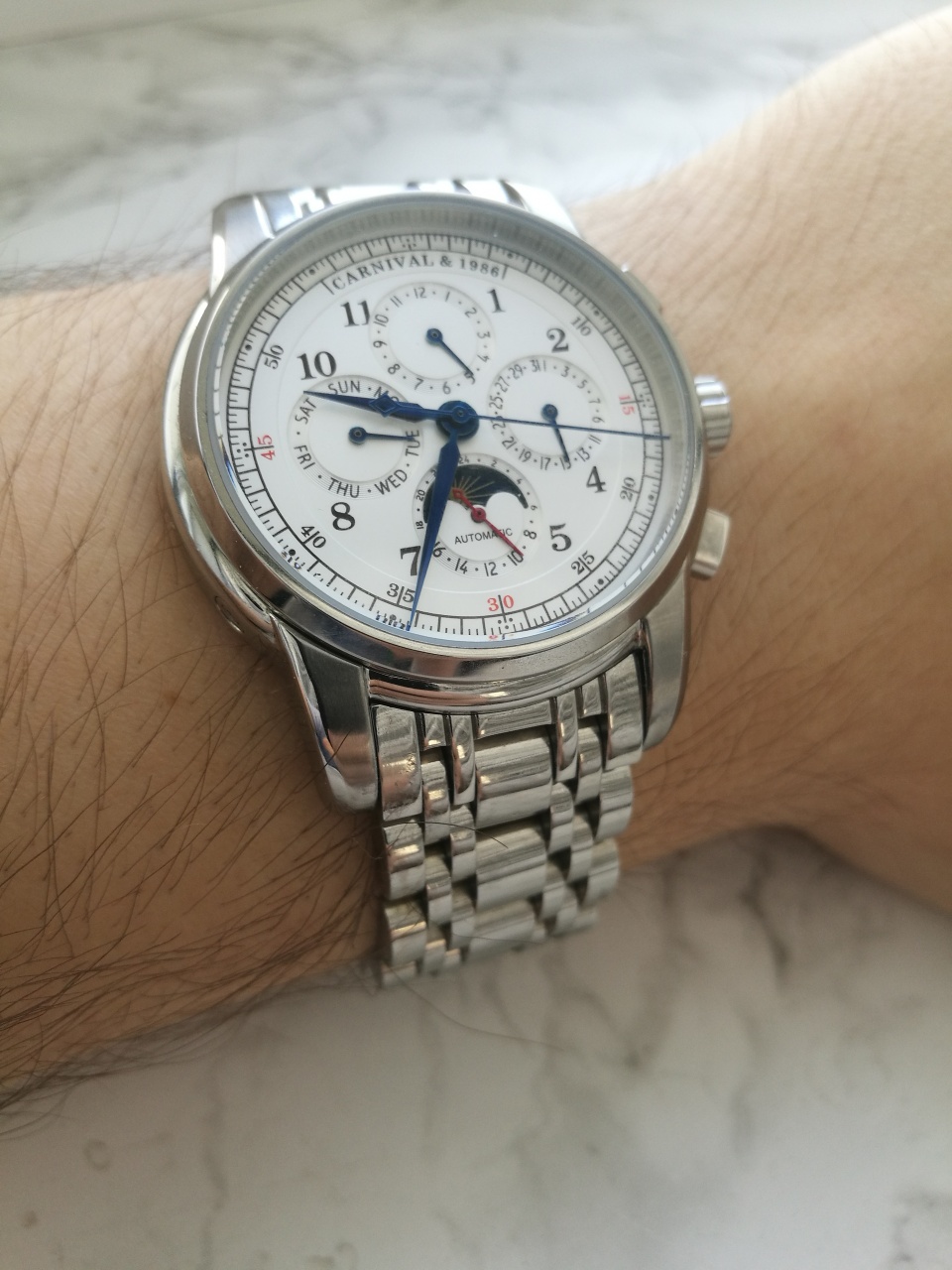

Oleg1984 корпус, тритий, сапфир. хороший набор. если будет сильно механизм расстраивать, закажите отдельно такой же.Либо аналогичный TY2869, не знаю правда идетничный ли он с вашим по размеру
Вчера получил, доволен. Понаблюдав за механизмом.
