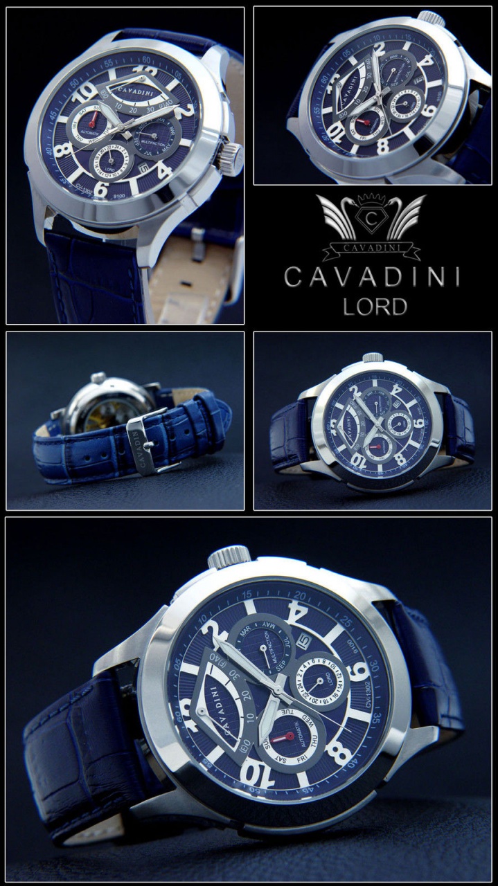

Не правильно ввел в поиск название механизма и вот что получилось
Мех там отличный.
Но вот саму марку вижу в первый раз.
https://www.ebay.com/itm/362266143079
Кто что думает?

Сообщение от Razr84 Посмотреть сообщение
Кто что думает?
Думаю, что цена через чур завышена.
Кто что думает?
Думаю, что здесь - вопрос дизайнерских предпочтений. Парнис на этом же механизме выглядит строже. Эта марка по виду более молодежная, яркая. Парнис дешевле. Эти дороже, но не намного. Кстати, почему-то рекламщики не показали пушер переключения года на фото. Итак, как по-мне, то речь об "одежке", кому что нравится. Добавлю, что 9100 не обошли вниманием и Цеппелин, и Юнкерс, и Арагон, и Елисее. Мне же ближе всех Диоген. Многие выпускают на нем часы. Так что вопрос предпочтений, а чуда не случится.
Кто что думает?
Небольшая немецкая фирма, зарегила пару брендов и клепает часы из китайских ЗЧ. в Германии и ЕС практически не известна. Дизайны кстати приличные, я как-то присматривался, но брать не стал...уже не помню почему. Вроде отзывов о них нет или очень мало, рисковать не стал и цены высоковаты.
