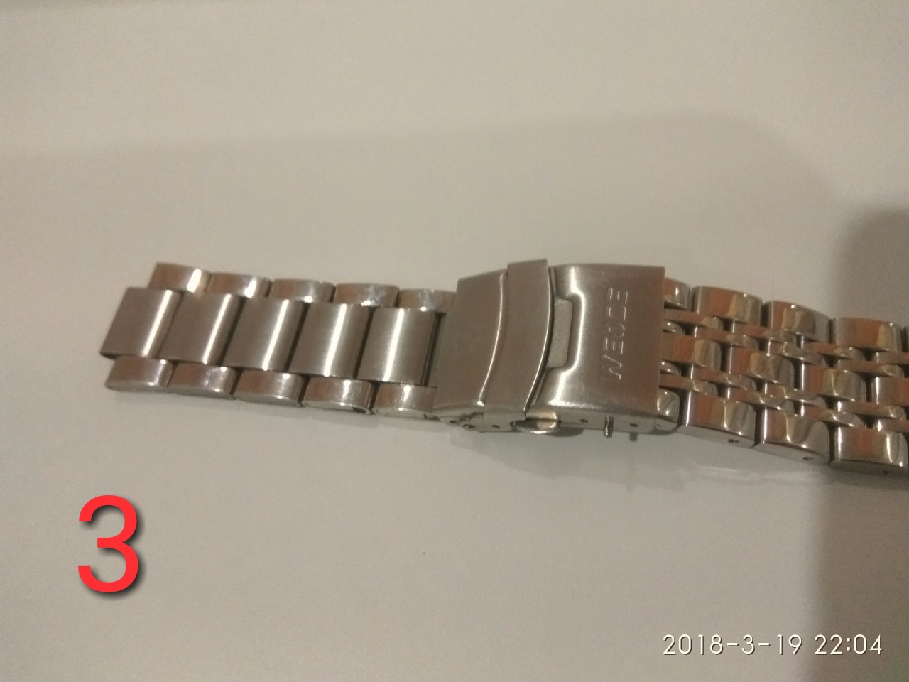

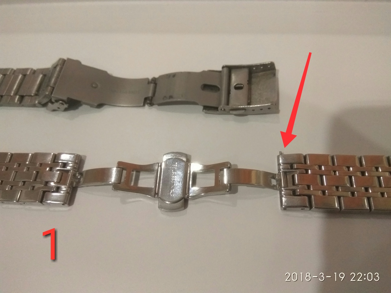

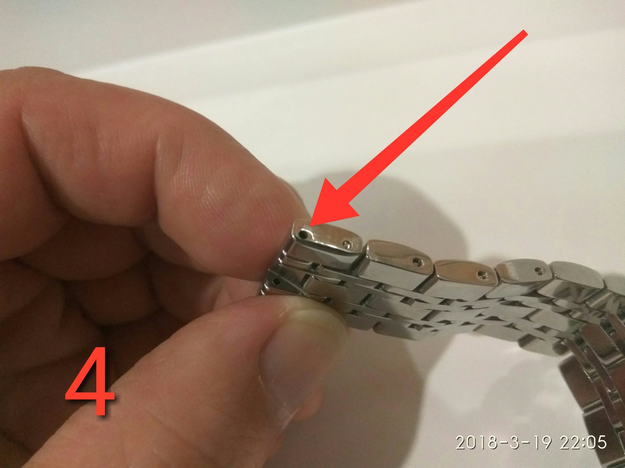

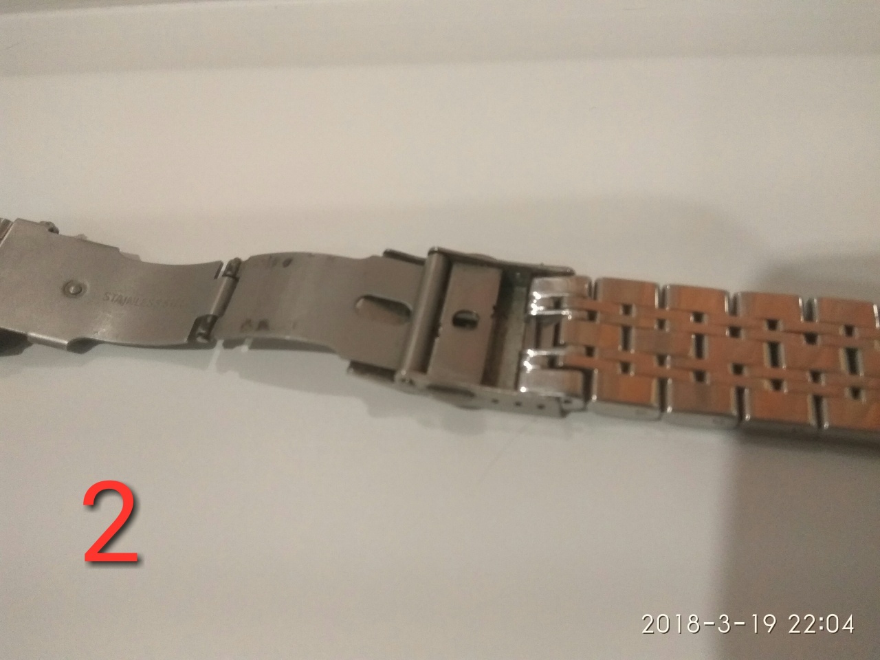

fedornagan, спасибо за столь подробный ответ. Правда все равно не до конца понятно, как крепится бакля к этим последним звеньям с надписями «carnival” и «1986» и пазами посередине... Они чуть длинне и чуть толще на конце чем промежуточные звенья. Просто убрать крайние звенья вместе с бабочкой насколько я понимаю нельзя, потому что примыкающие к ним промежуточные звенья имеют неровные края (там как раз 2 паза чтобы крепилось крайнее звено с зачтежкой). Так что если крайние звенья снять и прицепить баклю к промежутчным, то пазы эти останутся неприкрытыми...

Вот примерно так должно получится.
Фото 4, скорее всего вот это отверстие придется немного рассверлить под шпильку. Шпилька тоже на 18 мм должна быть.
И таким образом с обоих сторон бакли.

fedornagan, а та шпилька, на которой сейчас держится «бабочка» не пойдет? Насколько я понял нужна более длинная, чтобы ее концы торчали из последнего звена и на них то как раз и будет цепляться эта бакля? Как бы поверх звеньев.

Не пойдёт. Там нужны такие же, как на дужках часов, в смысле с подпружинеными концами. Только на часах они на 20 мм, а на баклю нужны на 18 мм, потому как браслет к бакле сужается.
