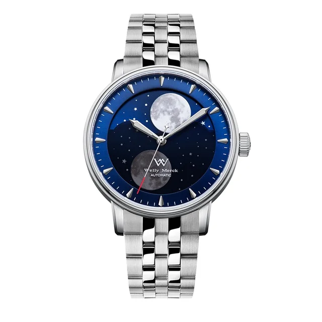

Welly Merck Tween Moon разочаровал сильно.
Getat нахвалил так, что захотелось себе. И лунника у меня еще не было.
По качеству исполнения, в принципе, все так как у Дена. Но с браслетом мне не повезло, пришлось менять застежку, так как одну лунку в ней недосверлили, и браслет нормально не закрывался. Ну это ладно - бывает. Аналогичная застежка - 150 рублей.
Самое главное в том, что цикл луны на этих часах сделали в два раза короче чем надо. Проходит полностью за 15 дней, а должен растянуться на 29.
Весь смысл часов пошел коту под хвост, ибо огромную луну на циферблате незаметить невозможно и любой мало-мальский протекционист испытывает ззуд по всему телу, зная, что эта индикация какая-то бестолковая.
Теперь вот не знаю что с ними делать. Каких то теплых чувств больше не вызывают. Продать за полцены - геморроя больше .

ну вариант только один - продать за столько за сколько продадутся.
иначе они бесплатно будут лежать и делать вам голову
или подарить кому-то менее притязательному, в зависимости от значимости для вас обсуждаемых сумм
а с луной не может быть брак?
не пойму что там в базе за диск должен быть что за 15 дней проходит?
обычно луну по быстрому делают на дате, которая 31 день, откуда тут 15 то? может с продавцом пообщаться?

Сообщение от ultarior Посмотреть сообщение
В отзывах на алиэкспрессе такой баг тоже примечают.
Да, механизм Hangzhou 7200A, который в своей базе - с датой.
31 - полный оборот, но луны то 2. И получается 15 дней на движение от новолуния к новолунию
