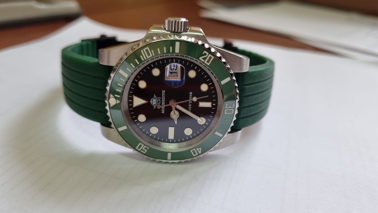

Я не верю, что люм в принципе может светить 8 часов
Легко. Тот же, копеечный Addiiesdive светил прекрасно, утром легко можно было время увидеть . Мне какой смысл врать? Просто говорю, как есть

Сообщение от yuriiy1 Посмотреть сообщение
Ага, копеечные часы могут, а не копеечные - нет. Видимо, остальным нужно украсть секретный состав у AD. Я верю, что Вы не врёте, но ошибаться можете. Или условия не те, или слово "светить" для нас имеет разный смысл.

Сообщение от Rana Посмотреть сообщение
Для меня "светить" означает то, что я без проблем могу увидеть, сколько времени, И это получается к утру
