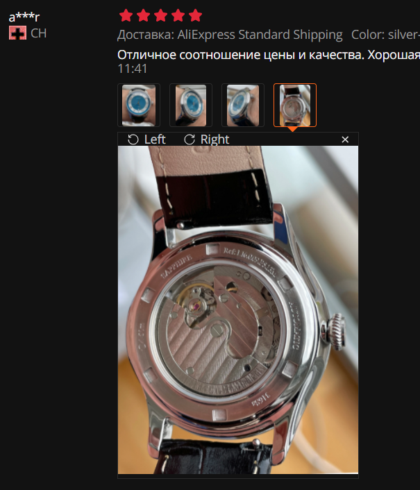

Сообщение от andva Посмотреть сообщение
С черным лицом в стали - гуд. Сигул в вверху написано.
есть отзыв с фоткой задника. там судя по тому что я вижу, ST16

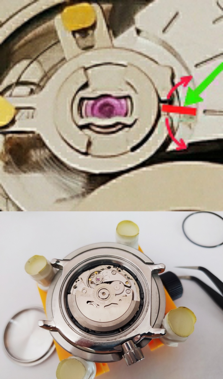

Сообщение от Novartep Посмотреть сообщение
У Востока 2409 градусник тоже "бесхвостый", но там хотя бы за штифтами есть небольшой отрезок, в который можно упереться инструментом. На NH35 и такого нет.
Я регулирую вот так, как на фото, где красный прямоугольник это лезвие отвёртки, проворачивая которую я отклоняю в ту, или другую сторону регулятор.
Углом одной грани упираемся в мост, и проворачивая, углом противоположной грани двигаем регулятор. Лупа желательно от 30х.
