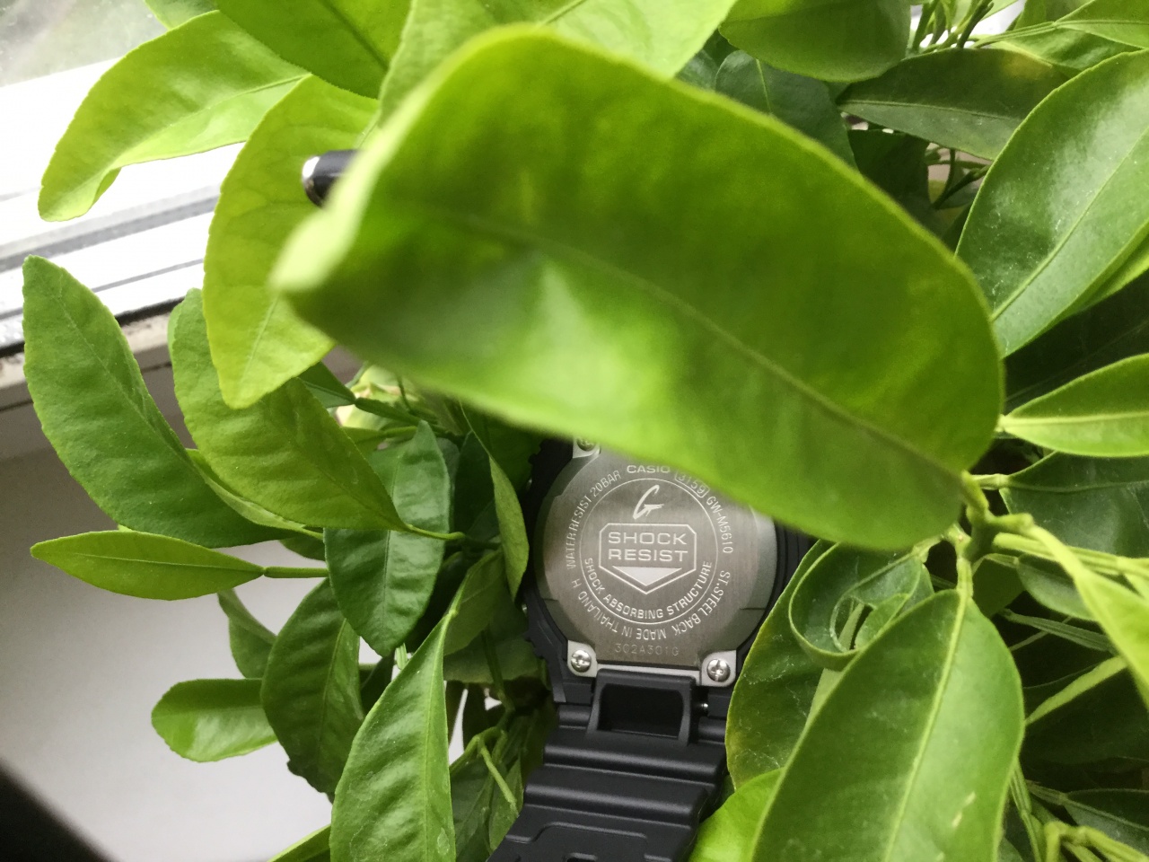

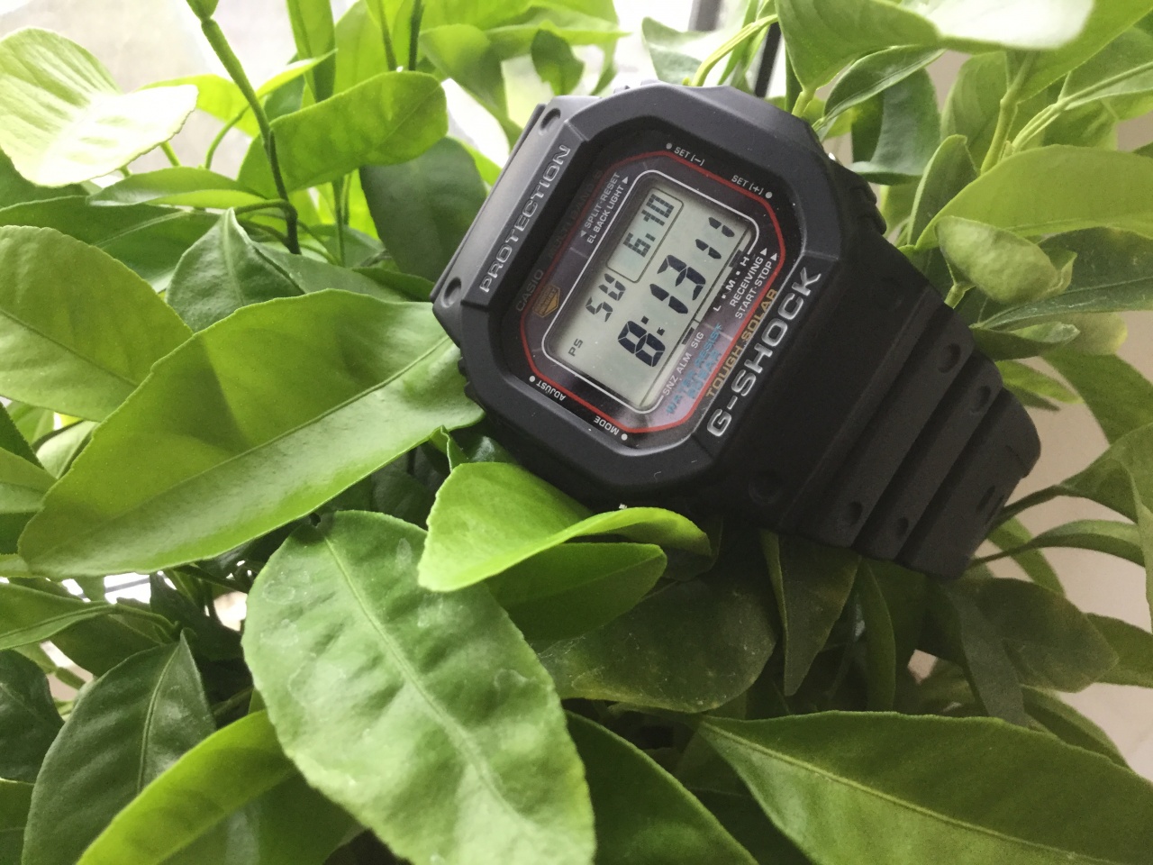

Друзья, Свершилось!
Я стал обладателем замечательных часиков. Принимайте в свои ряды. С детства хотел себе G Shock, и вот мечта исполнилась.
Выбирал между 5000 моделью и 5610. Нужно был солар и синхра. Без вариантов. В детсве солар казался чем-то космическим, помню брошюры из магазина часов с нарисованной схемой работы этой системы. В конечном итоге, почитав отзывы и посмотрев обзоры на ютубе, понял что вполне устроит 5610 модель. Ключевой особенностью было то, что она легче. Очень не люблю тяжесть на руке носить. Эта по весу напоминает силиконовый браслет. И кстати задняя крыжечка у них мне нравится больше. Она агрессивнее что ли.
Друзья, у меня есть немного вопросов, я форум старательно курю, но купил только вчера, а знать ответы хочется уже сегодня) Да и пообщаться просто с единомышленниками хочется.
Итак.
1. Синхра. Живую на юге москвы, Южная, синхры не было ночью. Значит ли это что ее вообще не будет у меня дома или раз на раз пробивать может по ночам? я так понял, что между 12 и 3 часами ночи идет она.
2. Как засинхронизироваться все же? Что предпринимаете?
3. Когда достал из коробки, батарея была на H. День игрался, упала до M. Сегодня утром встал, они с ярким московским солнцем (на самом деле нет, на дворе июне-ноябрь), все же смогла до H подняться, правда через минут 10 упала опять до M. Я так понимаю что это нормально, нужно просто на ярком солнце денька два подержать для полной зарядки?
4. Как часто вы носите их в СЦ? Прочитал что нужно раз в 2-3 года менять уплотнительное кольцо. Заморачиваетесь?
5. Не устанавливали ли себе скобу защитную? Вот как тут? https://www.youtube.com/watch?v=AMPLTdoBKRc
Где ее достать?)
6. На ночь оставил на окне, у стекла вплотную. Видимо ночью было холодно, потому что утром они холодные были все и в спящем режиме. Хочется услышать от вас, что я параною и ничего страшного) Ночью +7 было. Какой температурный режим для них оптимальный?
7. На задней крыжке есть код ) 302A301G (мелко, тонко и видно только под определенным углом.) Как понять дату производства?
8. Как отключить звук кнопок?

Поздравляю с покупкой.
Судя по коду на задней крышки, часы выпущены в 2017 году. Желательно поднять уровень заряда до H и подержать некоторое время так. Либо носить, не прятая под рукав.
Защитная скоба может оставить вмятину на безеле при долгой носке, т.к. даже оригинальные оставляют.
Уплотнительное кольцо меняют только когда есть веские основания для этого. А так обычно их обрабатывают силиконовой смазкой при вскрытии часов. Последнее игнорировать нежелательно и делать это стоит хотя бы раз в 5 лет.
Официально часы рассчитаны на -10°С / +60°С. А так недавно была акция у Casio Russia - нескольким известным в интернете личностям рассылали часы G-Shock, замороженные в лёд, и они должны были на видео снять как они его размораживают.
По радиосинхронизации другие, думаю, подскажут.
