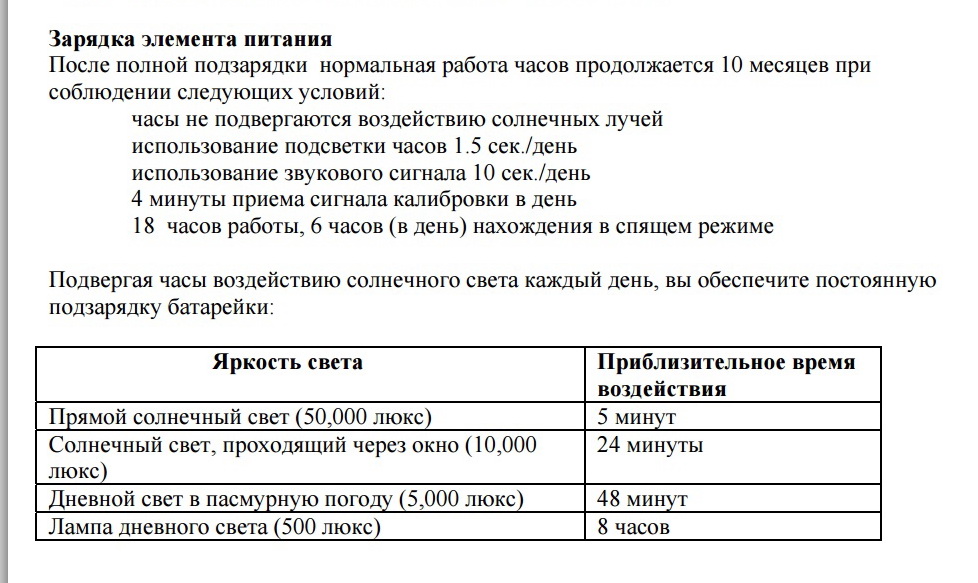

Ребята,знатоки всем доброго дня. недавно стал обладателем этой модели часов,все вроде нормально, правда синхра до нас не достает,но это не так страшно,самое главное что меня удивило после прочтения инструкции по пользованию часов так это срок эксплуатации АКБ всего 10 месяцев,неужели это на самом деле так,при такой стоимости часов 150 баксов такой короткий срок действия АКБ,хотя у других моделей шоков срок службы 2-3 года. Скажите пожалуйста это действительно так или маркетинг такой, и сколько стоит новая АКБ

Сообщение от baku2015 Посмотреть сообщение
Скорее около 10 лет
10 месяцев это до разрядки АКБ в темноте, если не выносить их на свет. На практике больше.

Сообщение от MrKonstantin Посмотреть сообщение
Скорее около 10 лет
Спасибо успокоили,а то я честно говоря сразу не въехал и возникли смутные сомнения,но вы их развеяли, а можно ли и стоит ли заменить родную CTL1616 для продления срока службы на ML2016 и сколько они АКБ стоят в рублях или долларах

На счёт можно не знаю, а на счёт стоит ли, может через 10 лет у вас другие часы будут?
Так у 2016 размер другой!!! Ногами утаптывать будете?
Держите часы на свету и 10 лет, ну ладно - 8 точно, работать будут.
