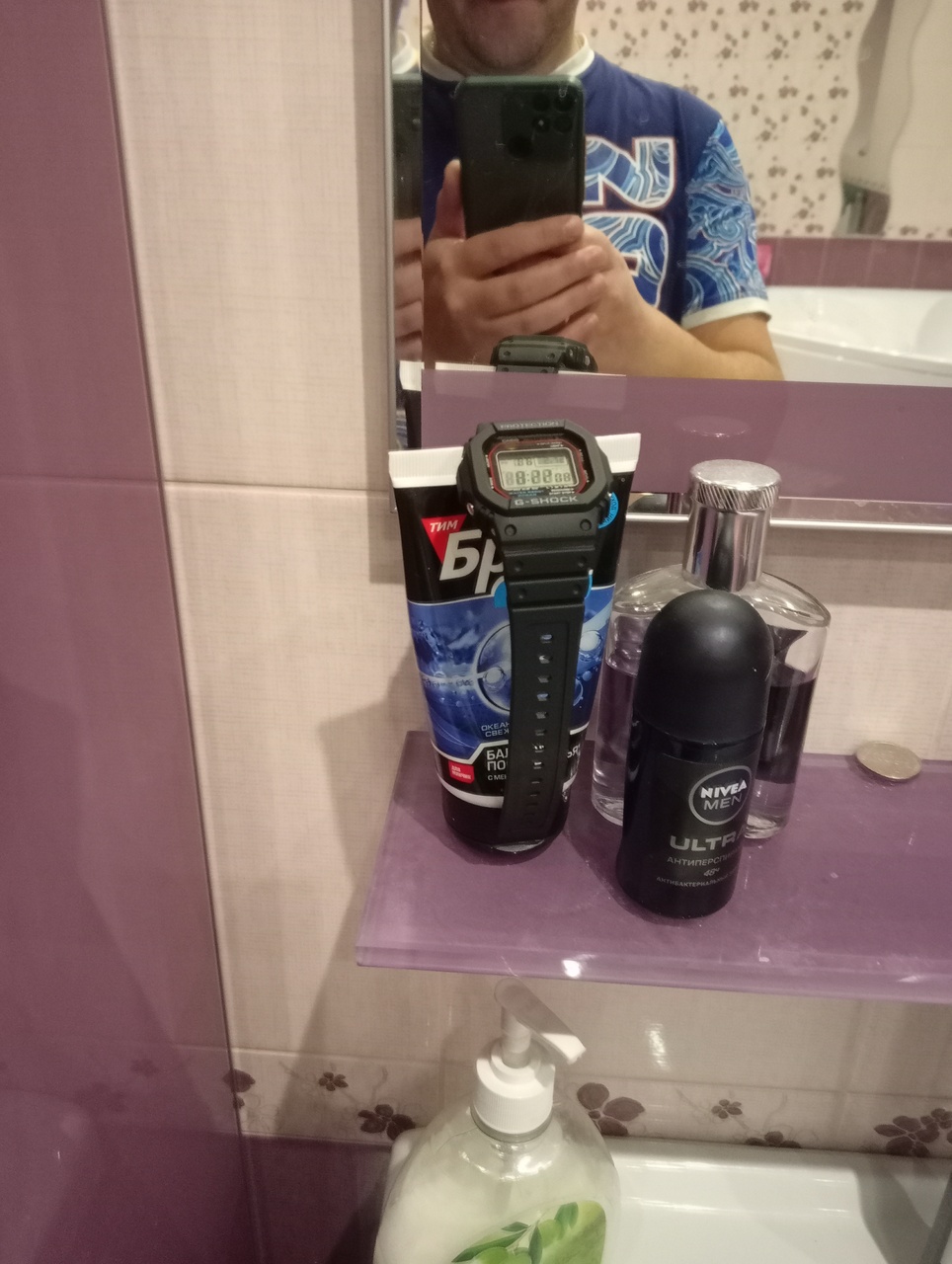

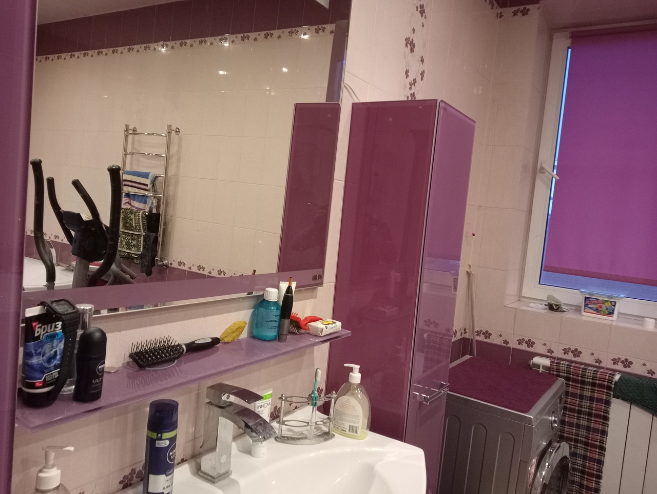

Сегодня ночью снова в том же месте часы словили синхру в 00.04, потом отнес их в спальню, там они уже ничего не поймали.

А в ручном режиме, нужно зажимать и держать правую нижнюю кнопку. И дальше что должно быть?

У меня в Раменском ловит синхру в спальне на спинке кровати,у окна которое смотрит не восток-юго восток второй этаж.Так же рядом стоит метеостанция которая также ловит сигнал.

Дальше включится режим поиска радио сигнала, на экране высветится надпись RC и в зависимости от мощности сигнала L 1|2|3.

После моргания холда, появляется ,RC и через мгновенье начинает мигать рсвд и гет
Перепутал мигает Рсвд и надпись АС, а потом через некоторое время ERR

Это неудачная синхронизация.
А в какое время суток экспериментируете? Если днём, то бесполезно, лучше после полуночи.
