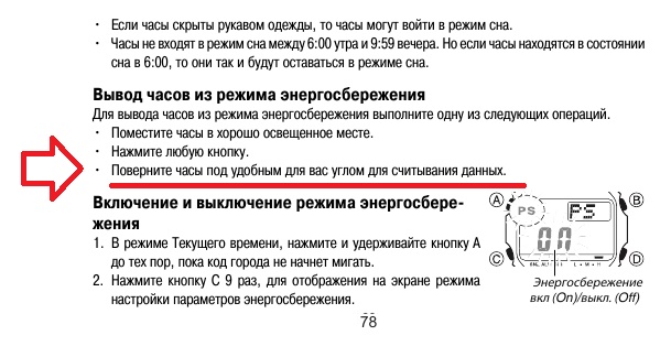

Сообщение от ziv333 Посмотреть сообщение
...они просыпаться могут только и только, при включенной авто подсветке, от нажатия любой из кнопок, и если на них попадет достаточно света для пробуждения, или недостаточно для сна в принципе то есть не темно, всЁ точка.
Нет, не точка. Часы просыпаются по тому же датчику положения, по которому включается автоподсветка, даже если автоподсветка отключена.

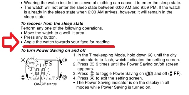

Где здесь зависимость от состояния автоподсветки?
Датчик работает независимо от того включена она или нет
