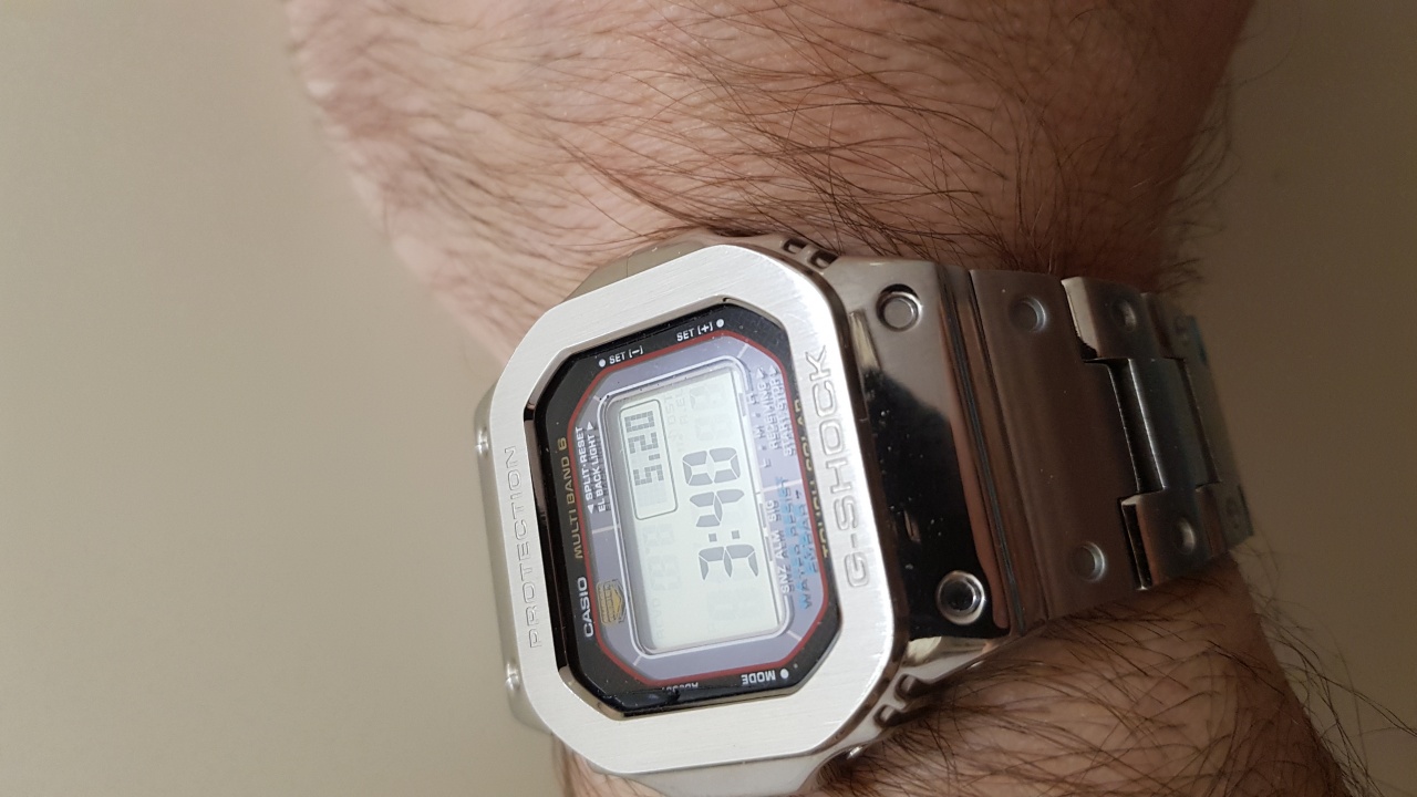

Факторов много.... приморский район...
Rcvd правда не пишут почему-то
