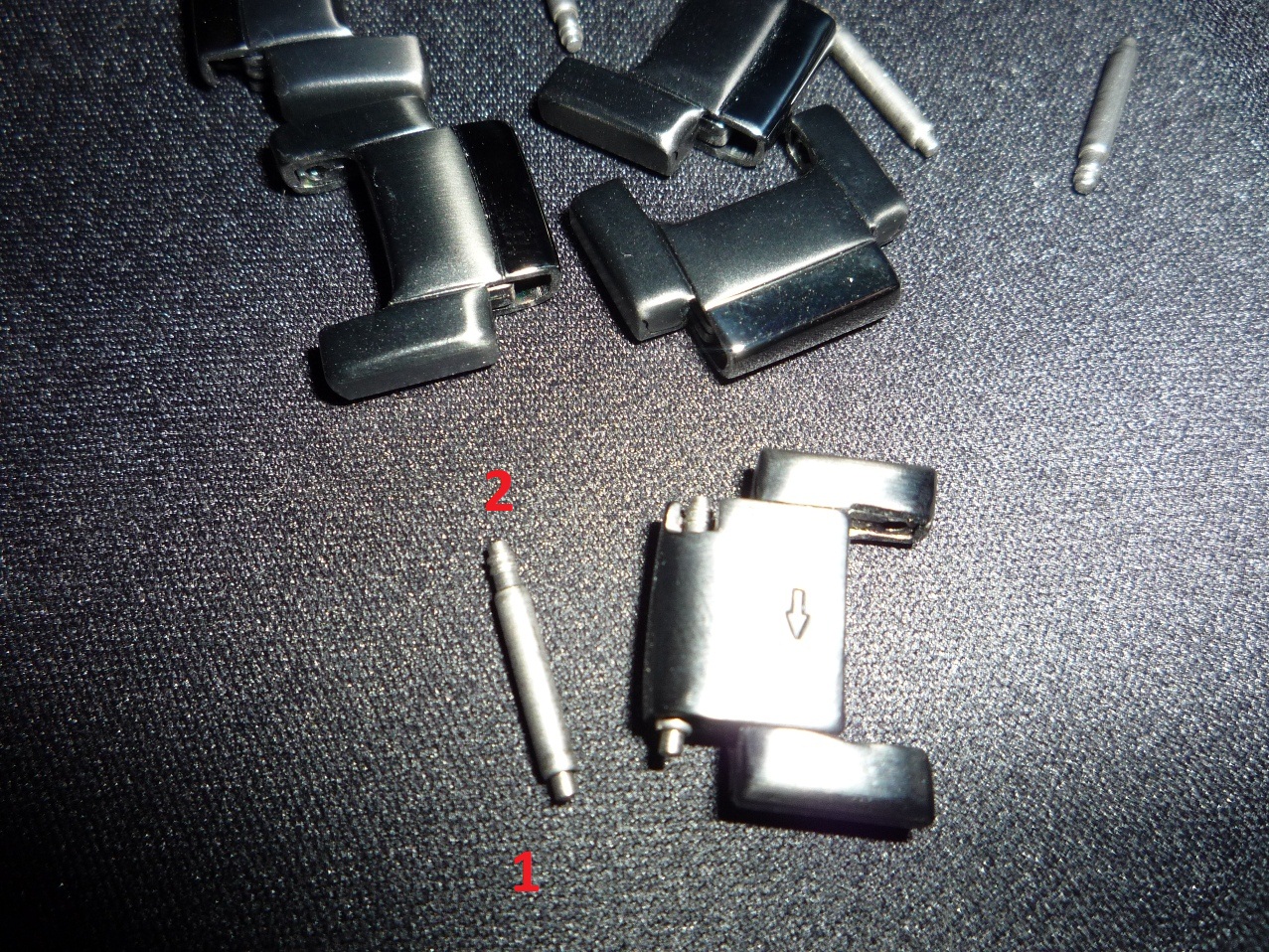

Ок. Читаем статью про замену браслета:
http://forums.watchuseek.com/f43/gw-...ge-561037.html
Смотрим в ней на фотографию оси крупным планом:
https://lh5.googleusercontent.com/-g...0/P1020404.JPG
Если в вашем браслете ось внешне точно такая же, то нажимаем "тупым" концом, который без зацепа для отвертки, например, на стол.
Удивляемся.
Ось с этой фотографии представляет собой завальцованную с двух сторон трубку, из которой торчат подпружиненные штифты
Сообщение от Bur_lion Посмотреть сообщение
Проверил. На моих 3000-ых только с одной стороны нажимается.
Нельзя ли попросить сделать макро фото ненажимающегося конца оси? Чем черт не шутит, может, действительно цельная.

Блин! Точно! Достал все звенья свои... Та что попалась сегодня, была очень тугой. И проверял рукой - не заметил. Мелкий кончик (на рисунке с цифрой 1) тоже нажимется , только совсем туго. Тот что под цифрой 2 - большой, нажимается достаточно легко.

Да, в g1010 и 1000 точно такие же стоят. У касио, похоже, браслет один и тот же на многих моделях Тут Ясон про номерок спрашивал в теме про чернобурку btw:

Оба конца подпружинены, нажимаются без проблем и с одинаковым усилием.
Да, это они один в один
