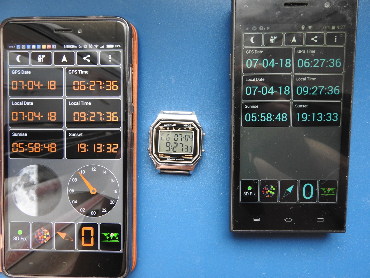

Если есть несколько смартфонов дома то можно увидеть, что в той же GPS Test (GPS Time и Local Time) часы идут после уверенного приема спутников всегда синхронно, это говорит, что разброс визуально незаметен. Фото ниже я делал для Техночаса в свое время показывая ошибку работы ЦНХ в моем экземпляре ЧН-01. Время заката солнца - это вычисляемая величина и на фото различается на 1 секунду, так как использованы разные версии программы (слева платная версия программы, а справа бесплатная).
Сообщение от 2222 Посмотреть сообщение
Мне вот интереснее не как, а зачем?
В ЧН-01 ЦНХ имеет шаг (дискретность) 0,05 сек. Для точной настройки надо дней 20 ждать или быстрее, но иметь способ более точного измерения погрешности. На АЦНХ особо надеется не стоит, так как пишут, что работает правильно только после перезагрузки часов один раз. Для 55-й серии, где шаг 0,1 секунды достаточно 10 дней наблюдать. Если иметь возможность точных измерений, то 1-3 дня достаточно.

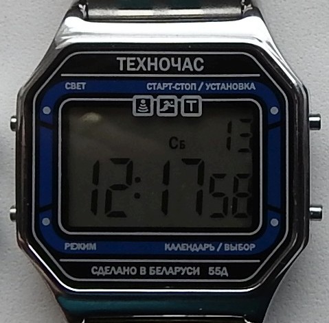

Скажите, а вот это смещение дисплея относительно маски о котором вы писали -- оно у некоторых часов или у всех?

Здесь можно посмотреть фотографии техночасовксих часов. Видно, что у ЧН-01 большая проблема с заползанием на края. А вот у 55Д техночас сделал фотографию слегка повернув вбок часы, чтоб лучше смотрелись. На сайте, где сейчас продается 55Д видно на 2-й фотографии, что небольшая тень вообще скрывает края цифр. С обычной (мелкий дисплей) 55-й такой проблемы нет. На фото 55Д под прямым углом цифры плотно прилегают к краю. Мое мнение, что спроектировали с ошибкой не сделав достаточный отступ, забыв, что между маской и дисплеем есть промежуток и будет почти всегда тень закрывающая края правых цифр.

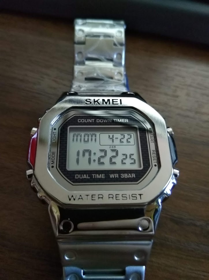

Пришли тоже часы, не мог не купить

Все-тки экран на skmei 1456 выглядит мелковатым а часы в целом - крупноваты. В остальном - норм.
Мои идут +1 секунда в сутки несовершенство!
