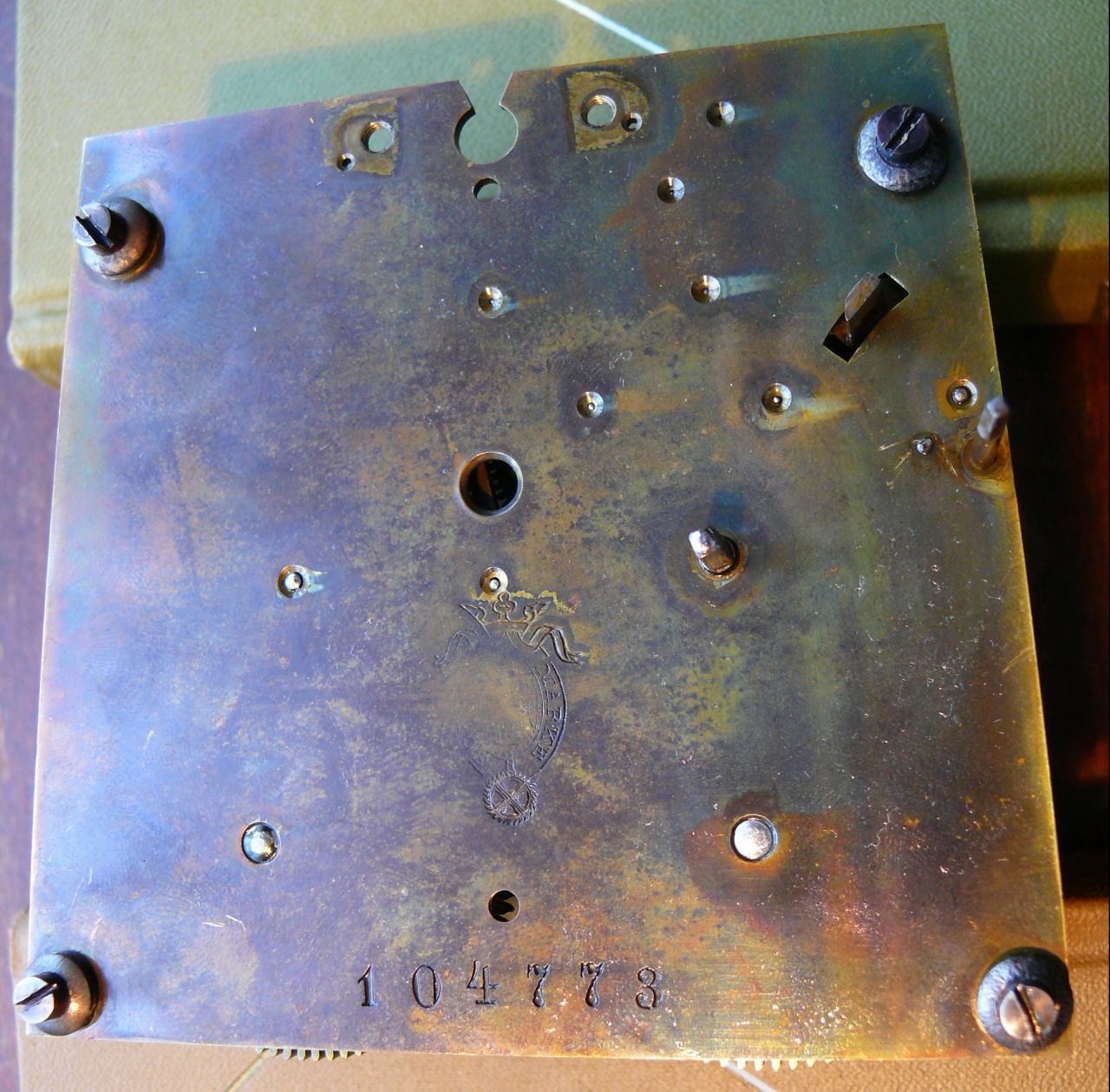

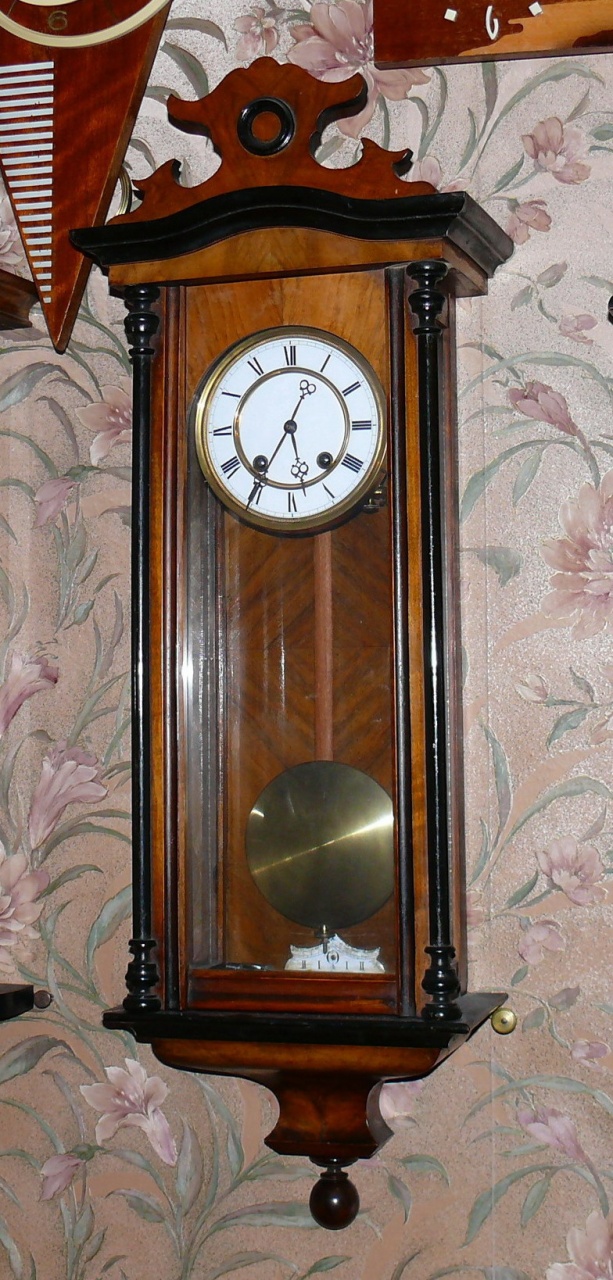

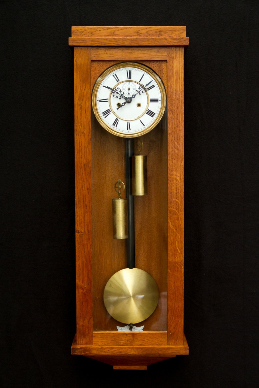

Всем доброго дня.
Питаю слабость к производителю часов H. Endler & Co, так как являюсь обладателем одного их прекрасного детища (сер. номер 104773).

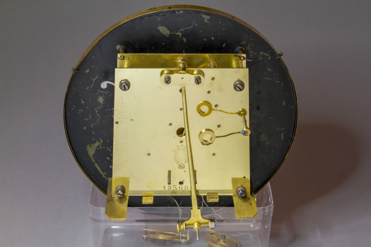

Полагал, что это один из последних экземпляров, так как фирма закрылась в самом конце 19 столетия. Однако сегодня обнаруживаю вот это:
http://www.ebay.de/itm/H-Endler-Co-V...kAAOSwintXSy3e

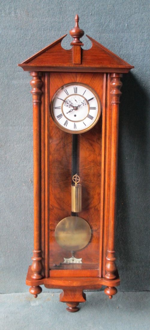

Часы с серийным номером 135984. Но не это главное. Корпус этих часов, судя по стилистике создан в нулевые, десятые годы прошлого века. Может фирма продолжала существовать и в это время?
Если у кого-то имеется дополнительная информация по данному производителю, прошу делиться. Может у кого есть в базе фотографии их часов с серийными номерами?

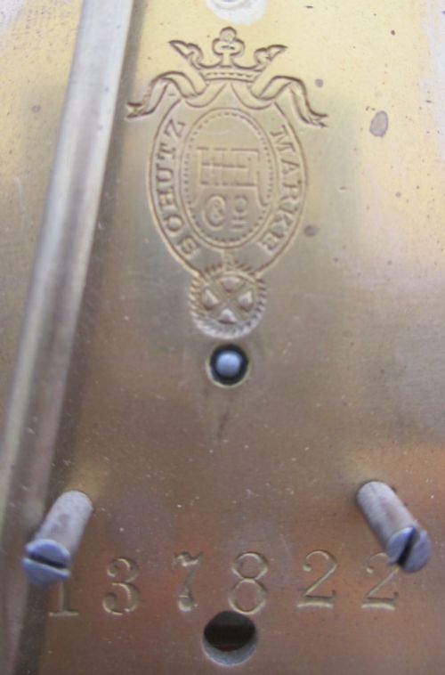

Вот еще отыскал часики с номером - 137822.
Здесь, правда корпус соответствует концу 19 века.

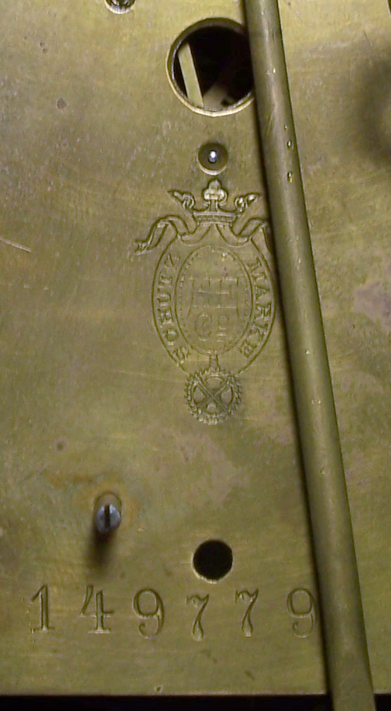

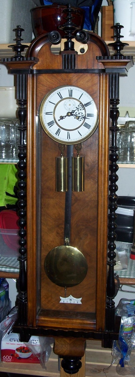

Добрый день! Может быть то, что продается сейчас на ebay - всё-таки неродной корпус.
Вот на NAWCC нашла ещё более поздний номер 149779 в соответствующем эпохе корпусе.

Доброго дня! Прошу прощения, на левом фото в первом сообщении - это H. Endler? Они же не делали пружинных механизмов, или все же делали? С ув.

Да, Татьяна, вполне возможно, что корпус там не родной. По имеющимся фото судить об этом не представляется возможным.
Для Kolob - получается, что делали они пружинные механизмы, может и мелкими партиями. Фото механизма этих часов ниже (на самом деле все в комплекте).
Клеймо правда там не совсем четкое, но полагаю это именно их фирмы.
И все же в каком году они прекратили свое существование? Зная его, можно хоть примерно набросать таблицу с датировкой по серийному номеру.
