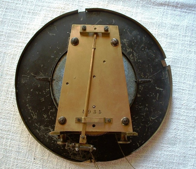

Да, быть может это параллельная нумерация отдельных механизмов.

Все ещё проще - ошибка в номере, скорее всего забыли "1" в начале номера.

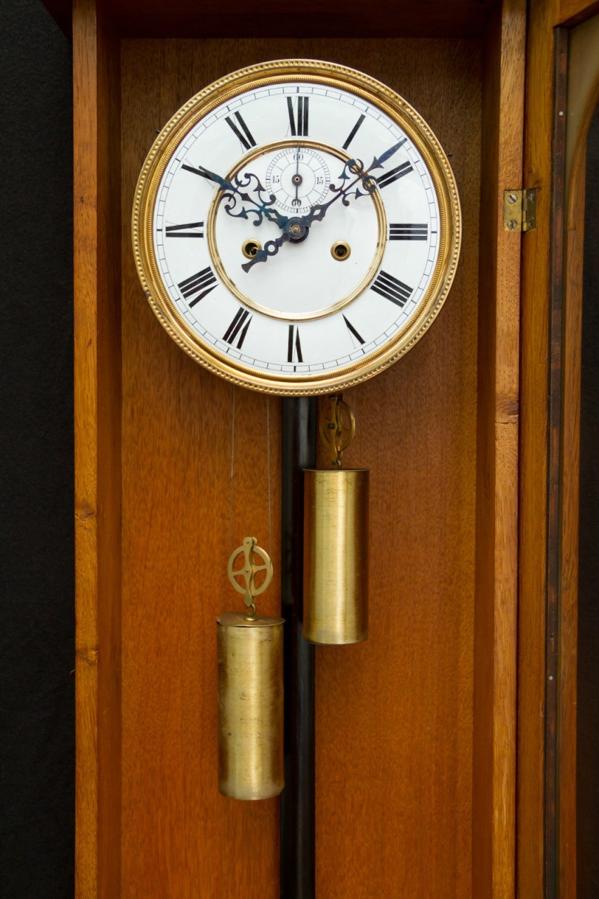

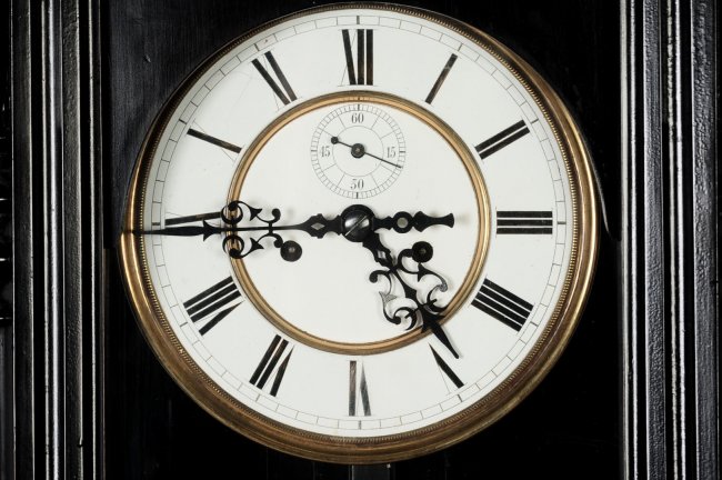

Обратил внимание на еще одну вещь - не припомню, чтобы ниже приведенные стрелочки встречались на других часах. Возможно это их фирменные.

Доброго дня! Корпус покажу обязательно, причем до восстановления. Есть утраты. Часть из них - очевидные. А вот другие - совсем нет. Так что "помощь зала" будет просто необходима. Кстати, тоже обратил внимание на стрелки - на их повторяемость. Ранее просмотренные в сети экземпляры имели стрелки самые разные, причем ни разу не видел одинаковых. С ув.

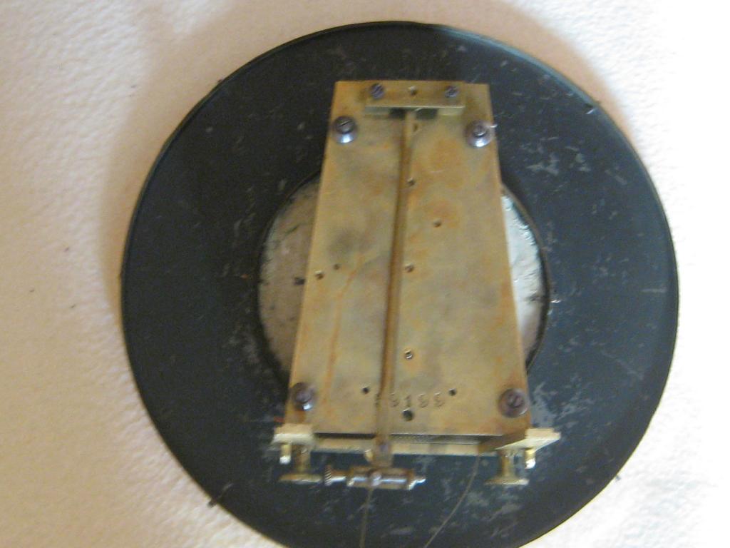

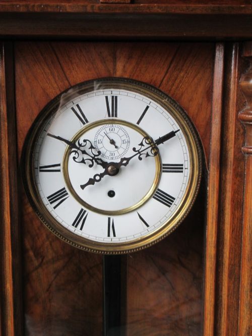

Добрый день!Если не ошибаюсь,вот еще пара Эндлеров без клейма

Если первый механизм принадлежит этой фирме, то получается, что они с самого начала использовали тип крепления платин - винт + шплинт.
Возможно ли это было во второй половине 1860-ых годов?
