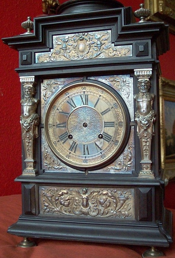

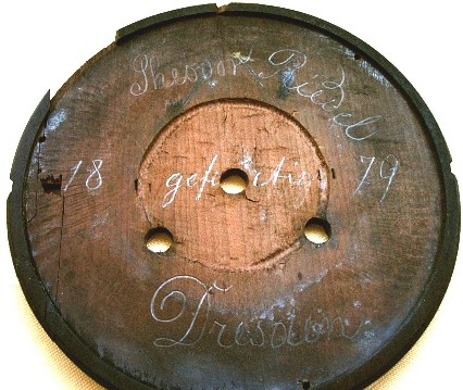

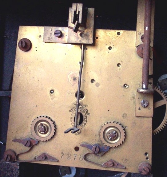

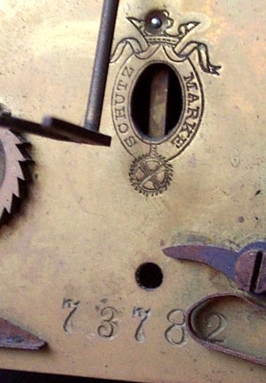

На немецком форуме сказочный Endler https://uhrforum.de/threads/uhr-mit-...4/#post-886826
Сказочный, потому что редкий и с датировкой:

Редкий да.
А вот датировка скорее всего сделана при ремонте или обслуживании.

А я думал Ендлер только регуляторы делали

А может купили механизм, а часы сделал Теодор Ридель из Дрездена в 1879 году?

и ещё пружинный.

Скорее всего так оно и было.
Всем известное клеймо появилось в 1877 году на номерах с 60_2ХХ, этот механизм с номером 73_ХХХ, т.е. производительность фабрики была около 6-7 тысяч в год.

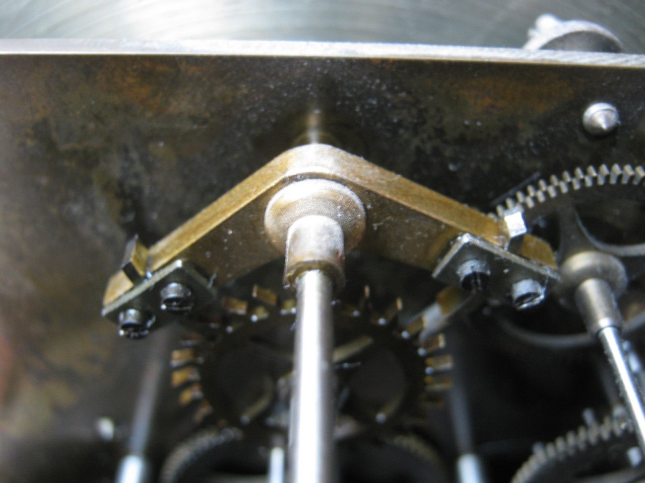

1 Сама дуга анкера из бронзы
1 Ось анкера из железа
2 клюва анкера из высоколегированной стали хрупкая и прочная как алмаз очень износоустойчивая. Её покупали в Англии за золото, в Германии такое ещё делать не умели. Альфред Крупп поехал в Англию устроился на сталеплавильный завод простым рабочим чтобы увезти из Англии секрет стали.
2 пластины которые держат эти клювы из железа
4 шурупа из железа(по два на каждый клюв) которые держат эти пластины
Итого 10 предметов и это я ещё непосчитал втулки шайбы.

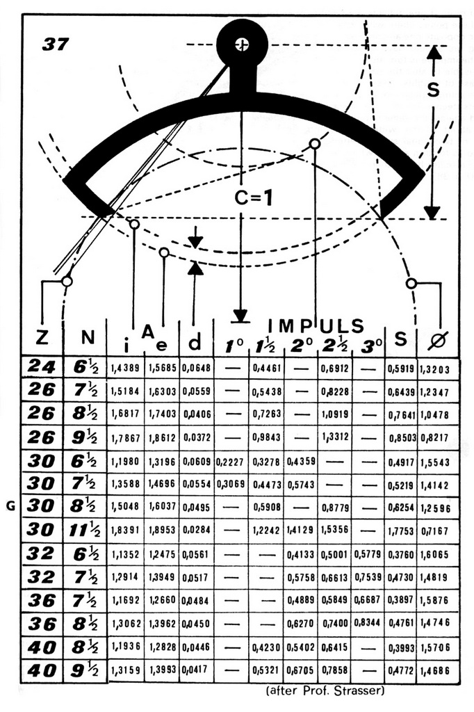

А потом это надо всё это собрать с учётом всех параметров, как показано на схеме.
Если на микрон ошибётесь часы не будут правильно работать.
Я не готов сейчас разбирать для чистки анкер собранный больше 150 лет назад.
Чищу его в собранном состоянии.
И это только анкер
Для сравнения у Юнгханса анкер один элемент из железа.
Вот вам и разница в цене.
Поэтому Юнгханс и всех их пережил.
Анкер из железа, циферблат из бумаги итд

Вы меня конечно извините, но
. Сама скоба из латуни.
1. Ось анкерной скобы из стали.
2. Палеты да, из легированной стали. Дальше комментировать не буду.
Теперь попробуйте посчитать в той же последовательности количество деталей на анкерной скобе Юнганса - явно больше одной.
