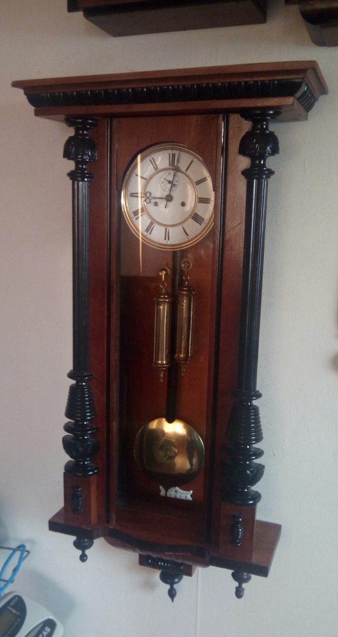

Пока жду корону.
  #127
Старый 09.02.2019, 11:18
Аватар для moremann
moremann moremann вне форума
Регистрация: 14.05.2017
Адрес: где-то на юге
Сообщений: 1,073
Сказал(а) спасибо: 1,798
Поблагодарили 1,172 раз(а) в 442 сообщениях
Сообщение от fotospeedway Посмотреть сообщение
Пока жду корону.
Добрый день, на корпусе есть клеймо?

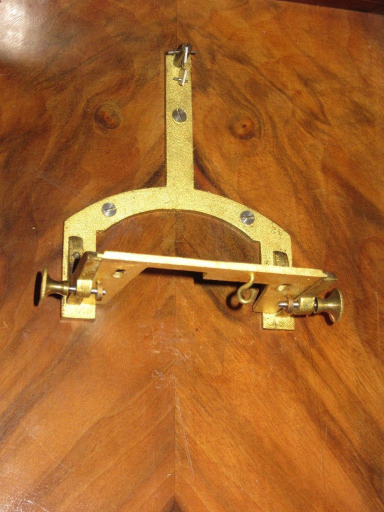

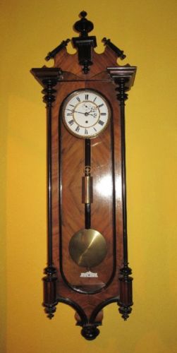

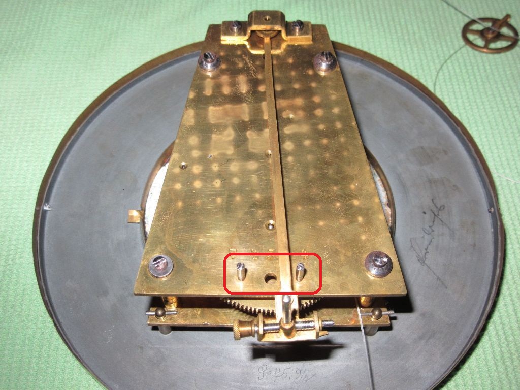

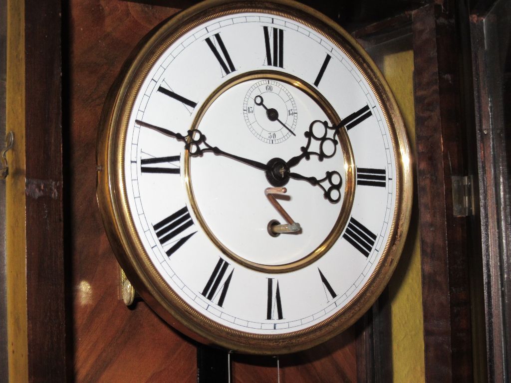

Что скажет уважаемое сообщество по поводу этого артефакта.
ID:	2477083   Нажмите на изображение для увеличения
ID:	2477084   Нажмите на изображение для увеличения
ID:	2477085   Нажмите на изображение для увеличения
  #130
Старый 10.02.2019, 19:44
Аватар для TatynaS
TatynaS TatynaS вне форума
Регистрация: 31.05.2015
Сообщений: 4,422
Сказал(а) спасибо: 4,905
Поблагодарили 7,657 раз(а) в 3,230 сообщениях
Сообщение от Bonewur Посмотреть сообщение
Призываю всех форумчан, когда идёт вопрос о предполагаемых фрайбуржских фирмах обязательно помещать фотографии кронштейнов.
Кронштейн + сочетание технологического отверстия и ограничителей маятника дают достаточно материала для опознания этих фирм.
