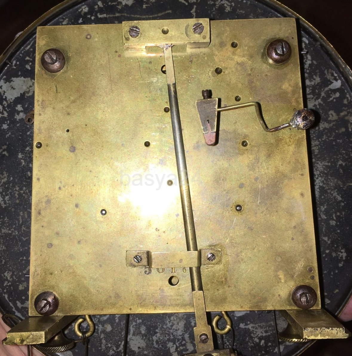

Скоро тоже Эндлер жильный приедет. Почти метр высотой (без короны). Увидел - влюбился
Неужели 1865-66?

Сообщение от fotospeedway Посмотреть сообщение
Неужели 1865-66?
На фото не виден весь номер.
Эндлер выпускал около 3 000 часов в год, в 1870-е делал больше.

Клейма не вижу. На номерах 50ххх оно ведь должно быть? Винт регулировки один, крепеж подвеса прямоугольный. По вторичным признакам и предположил.

Приехали часы. Серийный номер 56170. Все равно, самые старые из моих. До 1877 года выпуска :-)
Подскажите вес гирь. Мне пришли разборные, пустые внутри и довольно легкие. Думаю, надо утяжелять.

Если гири пустые внутри то по-любому придётся утяжелять (залейте свинцом) -1200÷1400 грамм одна.

Засыпьте дробью. Так вы сохраните возможность регулировки веса гирь.

Дробь дорогая, зараза. Нашёл в продаже свинцовые пломбы, хочу их купить и засыпать.
О, нашел дробь по 300 за кГ

Самый дешевый свинец - на шиномонтаже, в виде б.у. грузиков от колес.
Подтверждаю. Год назад сам брал 2 кг за 50 рублей. Но крупная фракция. Исправляется литьём в воду с высоты.

Извеняюсь, а что обязательно всё покупать - неужели в гаражах или в друзей нет старых аккумуляторов или свинцовых чушек ? Или я неправ, и в детстве никто кроме меня не выливал грузики для удочки на рыбалку.
