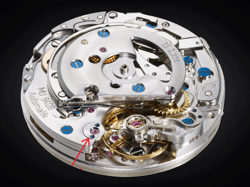

частичный репассаж 7750
на калибрах 2824, 2892 -без проблем
но на 7750, чтобы снять анкерное колесо для мойки, нужно почти весь механизм разобрать:
снять мост автоподзавода
снять секундную и минутную стрелки хронографа
снять всю хронографную компликацию
снять трехчетвертную платину (да-да, это все из-за нее)
в связи с этим очень полезным видится усовершенствование Мюле мех-ма 7750 в виде съёмной накладки с камнем для анкерного колеса

У IWC в доработке Вальжу 7750 тоже мостик съемный.
