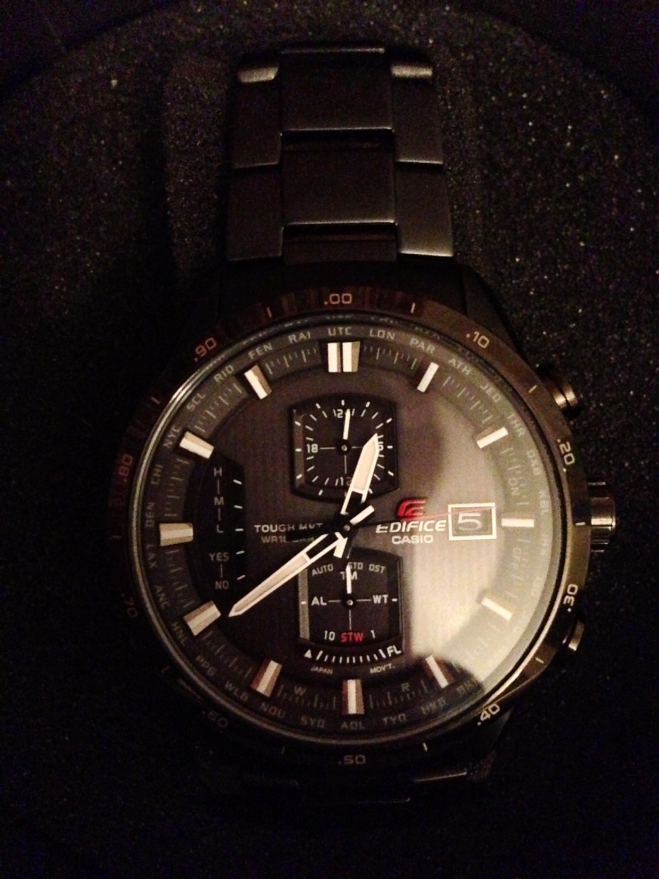

Дата меняется почему-то, когда стрелка на верхнем маленьком циферблате проходит отметку 12, а должна меняться когда 24.
подскажите, пожалуйста, в чем дело, что не так?

gringoleg, попробуйте сделать ручную синхронизацию стрелок.

Если это та синхронизация, когда все стрелки в позиции 12 и дата - 1, то я её выполнил, через 30 минут проверим, поможет или нет
И последний вопрос, как выбрать правильно home city, чтобы время было московское и работала синхр.? А то сейчас ручная радио синхр не срабатывает почему-то, я зажимаю кнопку B, та что под базелем, сек стрелка показывает уровень заряда, а потом возр в норм состояние, а должна уходить на отметку R -прием сигнала. Раньше все работало норм, пока я не "настроил" все сам в troubleshooting написано что это возможно из-за того что home city выбран неверно

Не помогло, по-прежнему 5-е число
Откручиваете заводную головку - вытягиваете ее - и сек. стрелка показывает на название часового пояса, выбранного как домашний. Крутите заводную головку и выбираете часовой пояс DXB - тогда домашнее время будет московским.
Сообщение от gringoleg Посмотреть сообщение
Для приема сигнала нужно в режиме текущего времени нажать и удерживать кнопку. B в течение 2 секунд. Возможно, слишком низкий уровень сигнала. Попробуйте проделать это в другом месте.
Хм!
