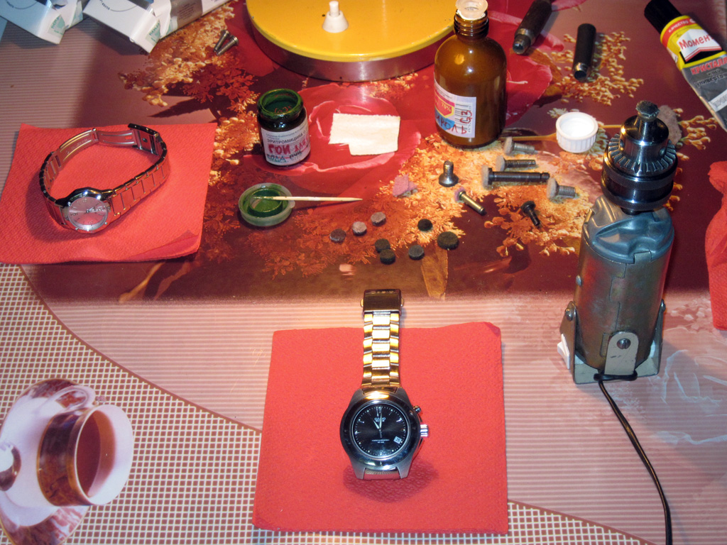

Сообщение от Katran73 Посмотреть сообщение
+1.
Чуть что - маниакальная полировка в домашних условиях.
Вложение 81882
Ооо! Кульный девайс! Я как то полирнул корпус с облезшей "позолотой" - оно засверкало как новый пятак. Хозяин корпуса пищал от радости. Лаком потом его покрыл даже А нержавейку полировать... не знаю не знаю
+1.
Вложение 81882
Эх, что ли свои услуги предложить? . Самый дешёвый микромотор что под рукой - 300 евро. А уж про полировку (фи - сталь) всяких экзотических сплавов могу диссертацию писать. Как то в ноль даже пластиковые очки вывел, кто не знает, сложнее. Но вот имеющиеся на руке часы как то в голову не приходило. Кстати озаботился вопросом когда спросили - можно ли у сатинированного штайна отполировать узкий безель не разбирая. Думаю да. Созреет человек, попробуем ...

Сообщение от Halfaxle Посмотреть сообщение
Ооо! Кульный девайс! ...
Двигатель привода стеклоочистителя BMW-318 1982 г.в. с советским патроном. Ручками-то влом.
Сообщение от O_ld Посмотреть сообщение
... А уж про полировку (фи - сталь) всяких экзотических сплавов могу диссертацию писать...
Вот я тоже думал - "фи - сталь", т.к. с Р6М5, Krupp 4110-4116, AISI420-440A и др. в зеркало, знаком не по наслышке.
А тут - на тебе, 316L - на больших скоростях только фланелевой насадкой и получилось идеальное зеркало. Ни войлок, ни фетр, ни синтетика... Есс-но ГОИ или G3 для ЛКП (другого ничего нет).

Фланель не для стали. Войлок,"зелёнка", большие обороты. Желательно от 20тыр и выше. Окончательно - замш. Можно сделать из кусков старой кожи. нарезав кружочками и плотно набрав на дискодержатель штук шесть. Если есть 35 и более тыс\об, можно полировать и куском половой тряпки, с пылью из воздуха. То не суть. Сложнее подготовить поверхность под полировку. Малейший изъян только проявится. Когда будет фотик (уже по работе нужен) покажу про полировку, в макро.

O_ld, войлок, "зелёнка", кожа, замша, подготовка - это всё понятно. Но оборотов более 3тыс. взять негде . "Дремеля" нет и не нужен - справляюсь и так. Это же "трошки для себэ", раз в месяц-три для души корпус и браслет полирнуть.

От темы отвлеклись, но спасибо. Полупогрудение в ёмкость (половинка пластиковой банки), самодельный диск из фланели малые обороты и постояная подача пасты. Госты давно не запоминаю , я их "на язык" покупаю, немецкая, розовая для акрила. Что бы не совсем от темы отходить, жена часики, как раз касио убила на ухнарь, в зоне безеля царапины по пол миллиметра, и gdl слезло. Поэксперементирую на досуге, стекло то цело и ходят точно. Только ещё не разобрался (от качества сплава будет зависеть) - то ли отполирую, то ли сатинирую пескоструйкой...
И правда, офтоп. К финишу - за такую полировку на 3 т - респект. Я зубной техник и у меня своя лаборатория. Когда дойдут руки, обязательно восстановлю часы касио, женские и здесь именно в профильной выложу отчёт. Сейчас просто назрела покупка проф. фото по работе, навык есть. Думаю вполне по теме будет. Что то наподобие - "вторая жизнб часов касио". На этой светлой ноте, прервёмся пожалуй ...

Про шлифовку рассажите пожалуйста - очень интересно! Я тупо либо нулевкой, либо бруском для бритв... Но я редко этим занимаюсь - сложных поверхностей не попадалось... А те облезшие часы - так вообще нулевкой руками. Там вся поверхность была - один большой дефект
Кст, на счет оборотов - есть обратный опыт. Для нержавейки придушивал гравировщик - на высоких оборотах или еще не полировало, или уже горело.

Хоть вопрос и не мне, вставлю свои 5 копеек.
"Нулёвка" это не оно. Водостойкая наждачная бумага от нормального производителя (3M (три эм), Mirka...), продаётся в магазинах автоэмалей листами 28х23 и 23х14 см. Зернистость 320->600->1000->1500->2000 grit. Стартовое число в зависимости от первоначального состояния убитой поверхности.
Полоска наждачки крепится на к.-л. (деревянный) брусок для сохранения плоскостности поверхности обрабатываемой детали, если это необходимо. И вперёд.
Начинаешь, есс-но, с крупной наждачки. Не знаешь с какой начать - начни с 1000-ной, только аккуратно, сильно не давить. После обработки крупной переходишь к следующему "номеру" и так до 2000-й.
После чего следует полировка. Войлочный круг (можно фетр) и паста ГОИ(№2) или алмазная паста зернистость 5/7->1/2.
Я вот до фланели (для часовой стали) дошёл в экспериментах.
Ещё предложу тему, там есть ссылки дальше. Если интересно.
Раздел "Ремонт" здесь на тему "полировка, шлифовка, сатинирование" я прошарил раньше - такого не нашёл.

P.S. (Сорри, закончу уж): Сложнее добиться совпадения получаемой поверхности с оригинальной сатинированной (шлифованной) - глубина рисок от наждачки, их профиль и плотность. Наждачка (корунд, Al2O3) и алмаз (некоторые косметические бруски, бафы) дают риски разного профиля(поперечного сечения). От алмаза поверхность как бы "ярче" из-за формы рисок, зависящей от формы кристаллов абразива. Алмазные острее. Самые "круглые" - паста ГОИ - окись хрома, Сr2О3.
Экспериментировал на китайских браслетах, кои завалялись ещё с советских времён.
На моих нескольких Эдифисах (как бы так сказать) заводская "разная степень сатинированности", т.е. шлифованы по-разному - отсюда и эксперименты. Например, не перешлифовывать же весь браслет из-за пары крепко царапнутых звеньев, а маскирнуть царапины можно.
Просто мне это "между делом", а для кого-то проблема.
В разделе "Ремонт" можно найти про стекловолоконные кисти для этого. Но не думаю, что одна и та же кисть может дать разный эффект.
