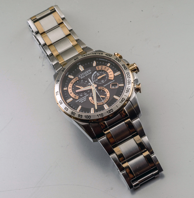

Пришли эко-драйв перпетуал, всё, как на картинках первой страницы. Пытаюсь настроить високосный год и немного сбит с толку, на картинке топикстартера январь начинается с 1:00, а на инструкциях ютуба с 12:00, что более логично. Где правда?
Радиосигнал не принимается, хотя живу в 150 км от NYC, горных хребтов между нами нет, ровный берег. Часы загорали два дня на солнцепёке и зарядились до половины предпоследнего сегмента, не теряю надежды, что зарядятся полностью.
Если удастся настроить, буду очень рад, часы любопытные, хотя с середины 90-х имел механические и кварц презирал.
http://forum.watch.ru/attachment.php...1&d=1564710069
------- ДОБАВЛЕНО ЧЕРЕЗ 21 МИН --------
Нет, всё правильно у автора темы, декабрь расположен между 0:00 и 1:00.

Все правильно и очень логично - 1 - январь, 2 - февраль..... 12 - декабрь.

Тут могли бы быть два варианта, год начинается с нулевого, самого верхнего деления, или, как сделали японцы, с первого часа. Что есть, то есть, настроил, это делается только раз. Четвёртое деление вперёд за восьмичасовой, августовской високосной отметкой для 2019, надеюсь, правильно понял.
Спасибо автору за лаконичную и дельную инструкцию.

Третье деление от восьмичасовой - август 2019-го. Но вы не могли сделать неправильно ибо механизм настройки четвертую пропускает.

Спасибо, буду надеяться, что всё правильно. С високосным у них немного напутано.
