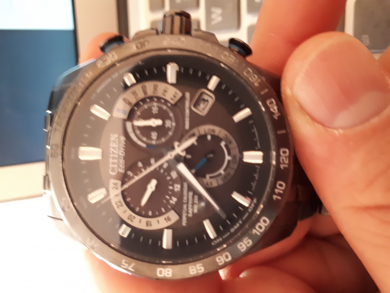

Здравствуйте!
Часы долго не заряжались, после этого некорректно стала отображаться дата. При попытке сброса на 0 стрелки не вставали на нулевые позиции. Часы были заряжены, сделан сброс на 0, но в итоге получилась такая картина. Подскажите, что делать? Спасибо!

Сообщение от kirillserozudinov Посмотреть сообщение
Здравствуйте!
Для начала переведите в режим "часов" из"хронометра". И если все сбилось - настроить или дождаться синхронизации.
Сделать настройку положения стрелок. Вы сделали проверку положения, теперь сделайте настройку. В инструкции все написано.
После полной разрядки часов это обычная процедура - так и должно быть, часы просто забыли где нулевые положения стрелок при обесточивании, теперь надо им об этом сказать)

Спасибо! Только после сообщений увидел, что нужно сделать при некорректной 0-позиции. Затупил, не прочитал следующую страницу)
