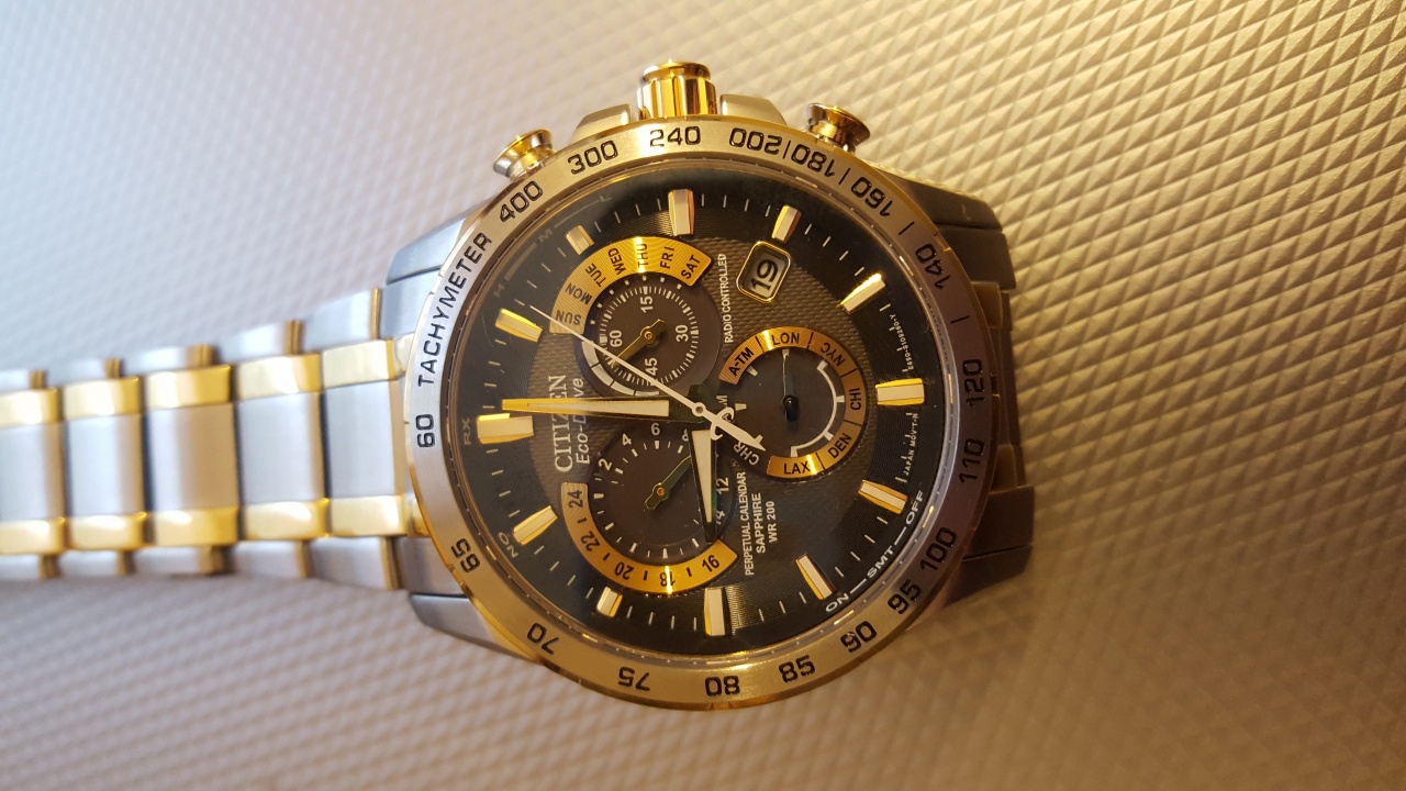

Здравствуйте форумчане. Вопрос такой, приобрел "Citzen AT4004-52E" три дня назад. После вскрытия посылки проверил заряд батареи, стрелка показывала значение как на фото. Три дня часы пролежали на свету (около окна), одну ночь под настольной лампой (20-25 см), при этом стрелка контроля заряда осталась в том же положении. Является ли это дефектом? Где должно быть показание максимального заряда?
Корректировка нулевого положения выполнена правильно.

Сообщение от Niktan Посмотреть сообщение
Этого может быть мало, для полного заряда, 20-25 лучше 15-20 см на 1-2 ночи, но только ПОД Энергосберегающую лампу мощностью не менее 27-32Вт. Светодиодные не рекомендовал, слабый поток, ну а накаливание вообще нежелательно, большой нагрев.
Не стоит, тем более зимой, оно в ясную погоду мало эффекта дает, ну а зимой тем более.
Так же как у вас на часах по середине, но только на 4-м делении.
Citizen AT4004-52E; Citizen BL1240-59E; Citizen BL8130-59E
Этот пользователь сказал Спасибо! Cemen90284 за это сообщение:
Niktan (25.12.2016)

Спасибо большое всем за ответы. Меня смутило только то, что стрелка совсем ни на йоту не сдвинулась. Попробую под энергосберегающую положить...

Здравствуйте форумчане. Хочу продолжить свою историю. Я воспользовался вашим советом и заряжал свои часы под энергосберегающей лампой (по ночам, мне так удобнее). После двух ночей (15 часов) стрелка контроля заряда не шевельнулась и оставалась все в том же положении. После третьей ночи, наконец то, она заняла среднее положение четвертого деления шкалы. Я, конечно, обрадовался, но когда снова проверил через 30 мин, то обнаружил стрелку в предыдущем положении, т.е. по середине третьего деления, как на фото. Как вы думаете, это брак? Может стоит поменять на другие? На данный момент часы ходят нормально, синхронизируются...
