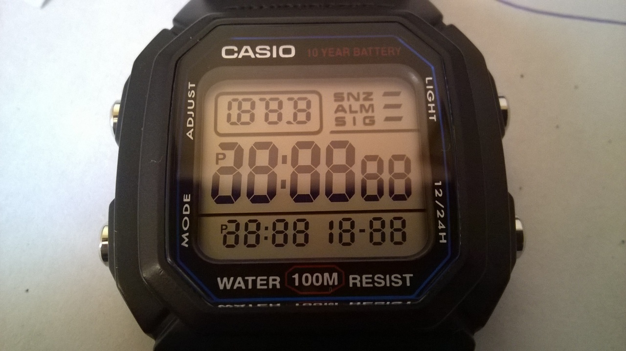

Сообщение от tyrant Посмотреть сообщение
adj+mode+light(12/24)
При такой комбинации, у меня так получается.

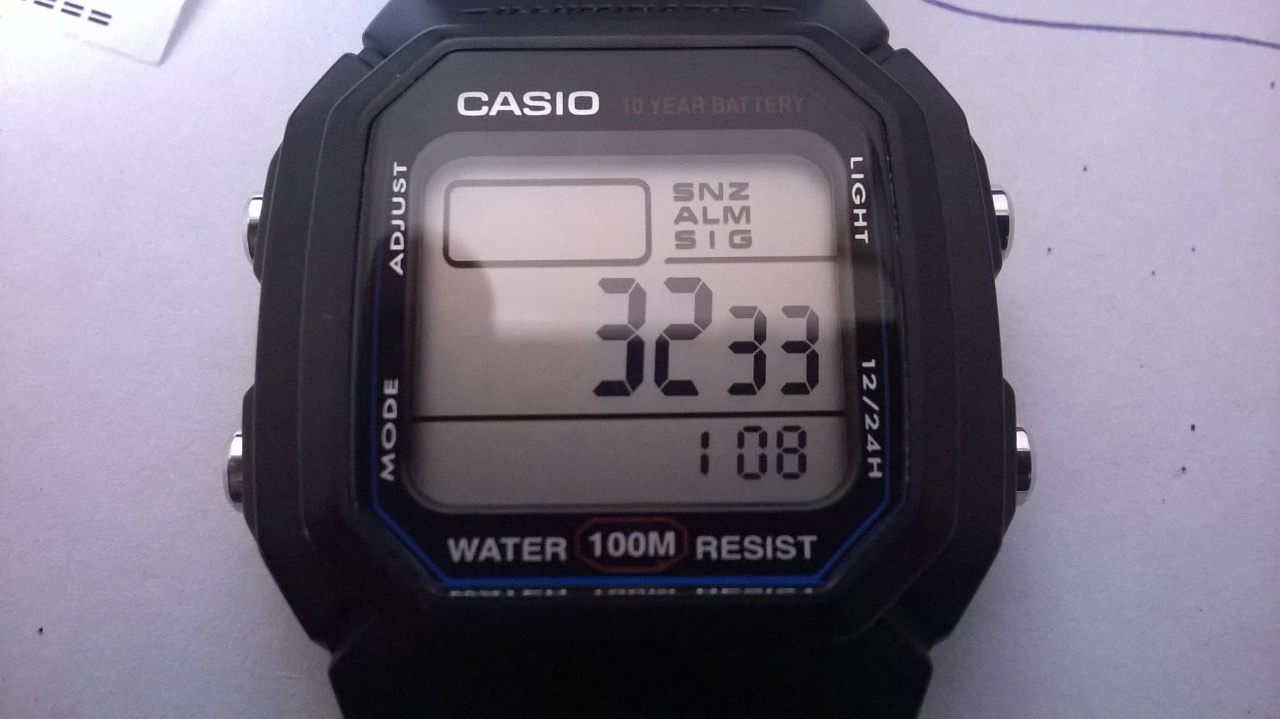

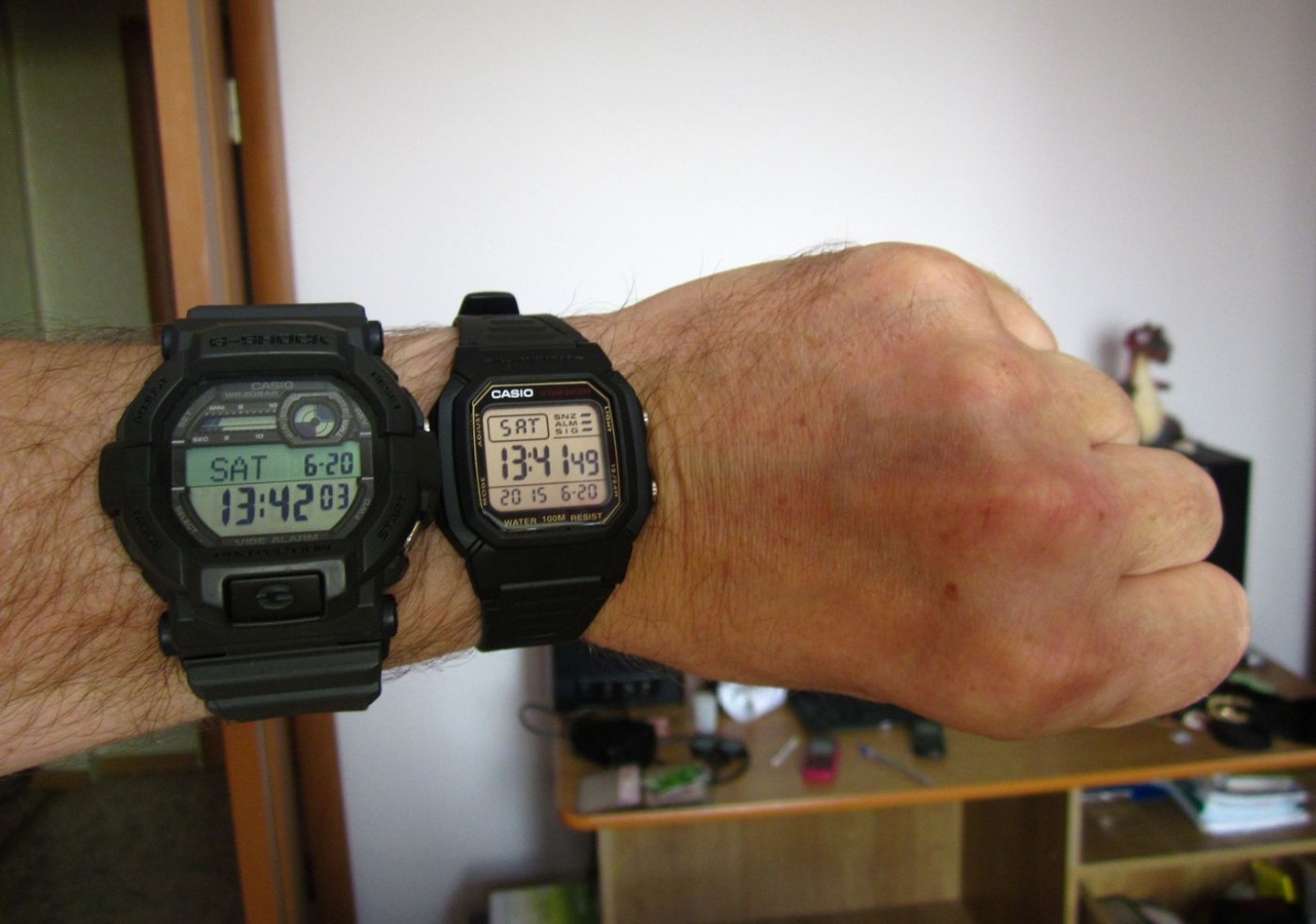

То же купил такие часы. Впечатления:
1.Не раз читал, что кому-то они кажутся большими.даже называли их "летними", типа, под рукав не помещаются. Не понимаю,почему.По размерам схожи с классикой типа W-59/W-91/F-105, ну может, чуть толще, но ненамного.Легкие,на руке незаметные. Более того, я мерял в магазине Casio F-201W, они чуть меньше, но уже кажутся детскими даже на моей не толстой руке.Да,800-е толстоваты, вполне можно было их сделать тоньше, убрав "нашлепку", в которой закреплено стекло. Но тем не менее, их форма вполне обтекаемая и не вызывает неудобства.
2.Читаемость дисплея и размер цифр- все ОК, как и писали не раз.НО-только днем и только для хорошо видящих людей. А вот тут подробней. Я уже стал хуже видеть вблизи, поэтому решил купить что-то на "убой" недорогое и с большими цифрами, вместо Casio W-740.На работу в мазут и угольную пыль Джи-ШОК GD-350 просто жалко, да и великоваты.Работа посменная, поэтому подсветкой пользуюсь часто. И вот тут ждало меня разочарование- при свете диода цифры на экране двоились и расплывались. Одел очки- все нормально,значит, дело во мне, а не в дисплее. Но вот почему-то более мелкие циферки Casio W-740,но со старой доброй люминесцентной подсветкой, я вижу совершенно отчетливо.Про GD-350 и разговора нет.Наверное, целый вечер просидел в темной комнате, пытаясь убедить себя, что я придираюсь и все видно приемлемо. Но нет...Пошукал поиском, а бюджетных Касио с крупными цифрами и люминесцентной подсветкой нет, просто нет.У Casio W-93 и F-105 циферки маленькие. Остаются или бюджетные Протреки, или 2900.Но ок 4000 р за часы на убой- не для меня.Так что придется повернутся в сторону Q&Q, или, страшно сказать,Skmei 1025.А эти или продам, или оставлю на подарок.Вот пара фоток в подтверждение того, что 800-е на самом деле небольшие часы.
И еще ложка дегтя- индикация даты сделана очень тонким шрифтом. были бы черточки потолще, при тех же размерах, было бы лучше видно. В итоге часы с крупными цифрами, вроде бы ориентированные на не совсем хорошо видящих людей, им мало подходят.

У вас w800 с золотистым экраном.я такую же вернул назад через сутки: легкие сумерки и уже практически ничего не видно,толку с этих крупных цифр.в итоге,взял модель с более привычным для глаз серебристым фоном

Как раз-то в сумерках видно лучше, чем на 740-х с серебристым фоном, траблы начинаются при включении подсветки. Какая-то особенность восприятия слабого зрения-слегка светящиеся цифры на люминесцентной подсветке вижу отлично, а подсвеченные сбоку диодом- хреново. Я же писал, что в очках все зашибись, но я их одеваю только для чтения и не ношу с собой постоянно.Так что большинству людей с нормальным зрением такие часы пойдут. Я сам лет 5 назад был бы им рад.

Продублирую в эту тему сообщение от siealex, как добавить таймер и убрать двойное время:
Раскопал я свои W-800 (3092, 2500-040). И обнаружил слева от чипа четыре ключа (расположенные наискось по отношению к краю платы). Был замкнут первый сверху. Разомкнул все четыре - появился ТАЙМЕР (2500-000). Замкнул второй - исчезло время второго пояса (2500-100). Вернул назад. Замкнул третий - не изменилось ничего, странно (2500-010). Замкнул четвертый - появилось ПЯТЬ!!! будильников (2500-001). Управление теперь в точности такое, как на модуле 2590-00. Вот так... У кого W-800 - дерзайте!
Зы, ключи справа от чипа не трогать - это контраст экрана.
ЗЗы. Значков будильников 2, 3, 4, 5 естественно нет, но ориентироваться можно так: будильник всегда включается в момент установки.
Если часы не продам, то попробую доработать и выложить подробные фото, пока же вскрывать не хочу.

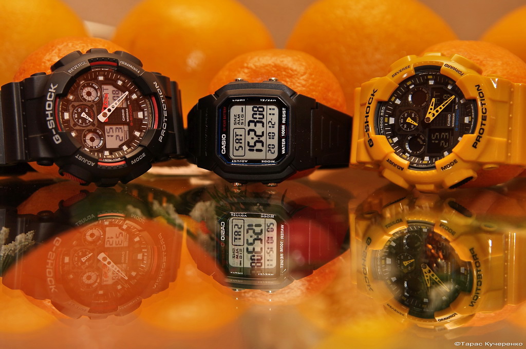

Добавлю фото из первого поста, которое было утеряно, но сегодня нашел и прикрепил.
Рядом с богатырями-братьями

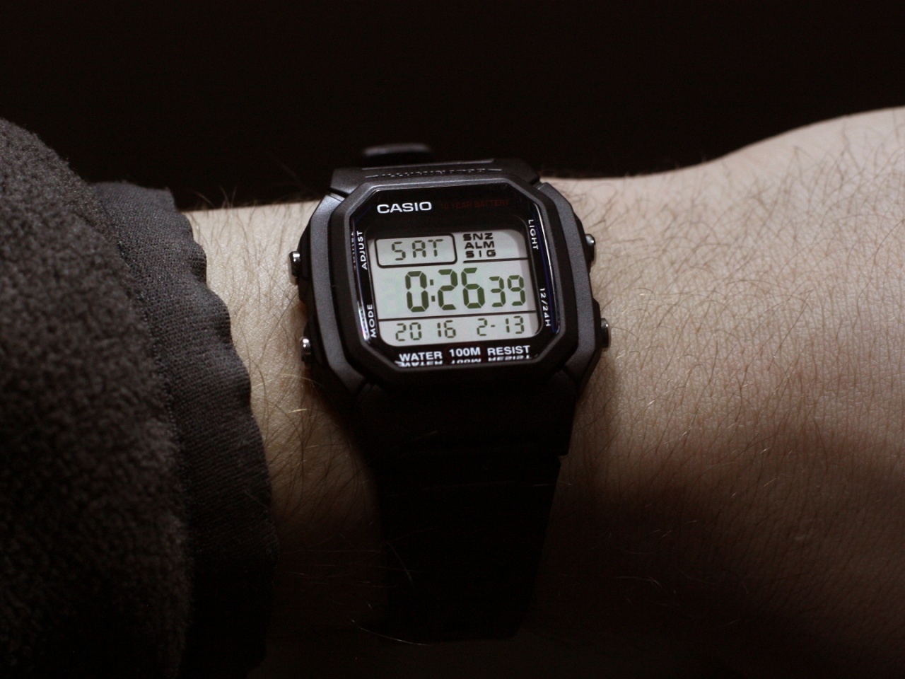

Изучив форум, я снова решил себя порадовать - Casio W800H!
Эта модель мне была известна еще до покупки, но по достоинству я ее не оценил, сделав свой выбор в пользу W59. Линейка W на мой взгляд заслуживает особого уважения среди бюджетных моделей, среди которых наш герой темы.
Так что же такого в этой модели? Конечно же ее отличает внешний вид, вобравший в себя все лучшее с классических электронных моделей, добротная водонепроницаемость WR100, контрастный, информативный дисплей и хорошая подсветка. Ведь все это за доступную цену, что не может не радовать. И ведь действительно, соотношение цены и качества у данной модели на высоте.
Так же стоит отметить, что W800H подойдут людям с большим обхватом запястья: запаса на ремешке достаточно, и сами часы не покажется малыми на такой руке.
Хочется верить, что эксплуатация модели будет приносить лишь положительные впечатления, пополняя репутацию W800H.

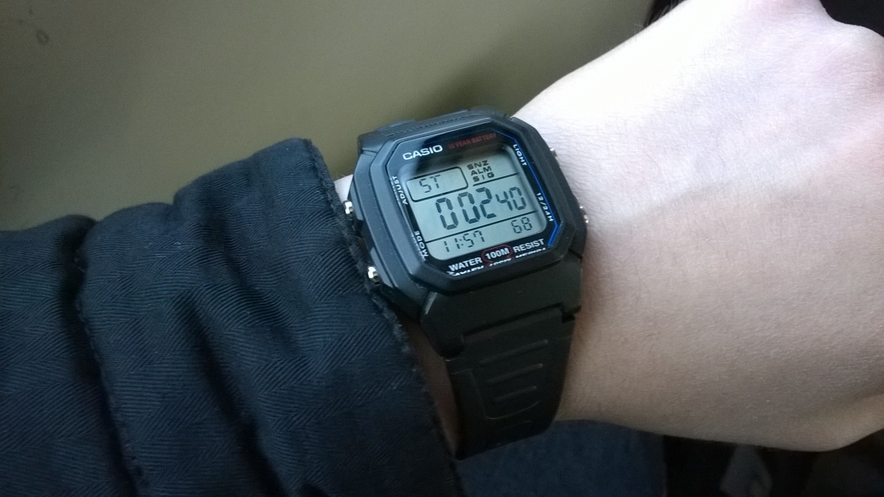

Всех приветствую. На неделе получил свои первые в жизни наручные часы - Casio W-800H. Заказал, так как понадобились часы с хорошей водозащитой и не очень дорогие. Удобно, что на экране умещается много информации и текущее время отображается во всех режимах. Запястье у меня 16,5 см, при этом часы не выглядят громоздко, хотя для своих размеров толстоваты. Звук пьезоизлучателя достаточно громкий, но будильник звучит лишь 10 секунд. Подсветка равномерная и яркая, после нажатия длится 1,5 секунд. Очень нравится такой дизайн, в дальнейшем закажу F-91W.
Установлен модуль 3240. Читал здесь сообщение от siealex про доработку модуля 3092. Насчёт отключения второго времени подумаю, а таймер лишним не будет. Часы пока не разбирал. Занимался кто доработкой именно модуля 3240? Будет полезно ваше мнение.
Ниже два последних фото - в тестовом режиме.
