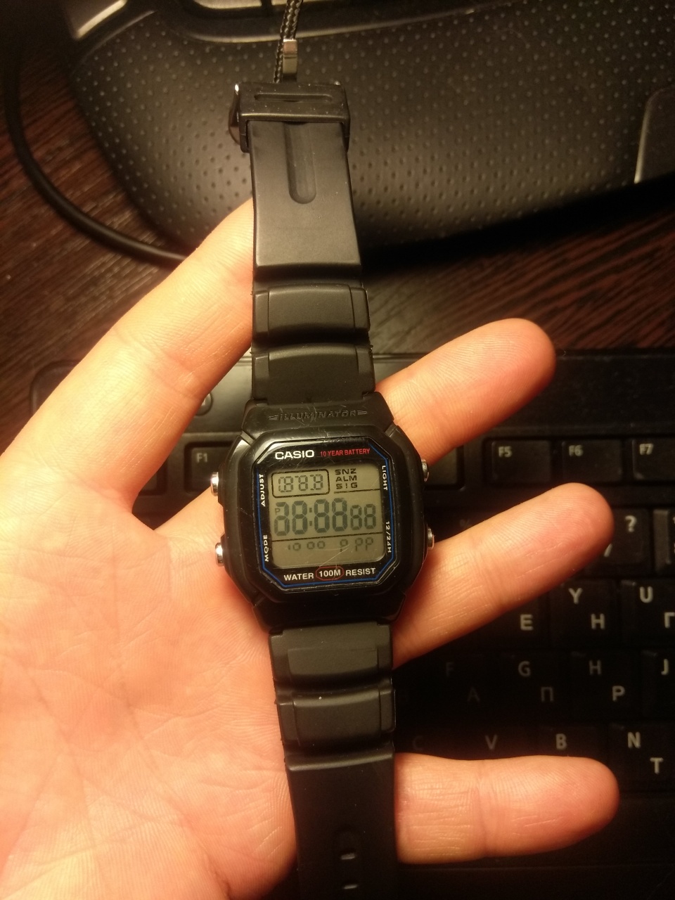

ID:	2815172 Добрый вечер ! Подскажите пациента можно вылечить? Может сталкивался кто . Сначала статикой их долбануло уже раз в десятый и они зависли мигали как в режиме настройки только на кнопки не реагировали , разобрал вынул батарейку снова установил и замкнул AC и - вроде пошли но на кнопки не реагировали , а потом я зажал две кнопки Мode+12/24 получил это . И все . Привык к ним , только ремешек удачный подобрал а тут такое .

Кнопка ADJUST не запала? Такое высвечивается, если зажаты все три кнопки Mode, Adjust, 12/24. Если не запала - выбило вход этой кнопки статикой, т. е. модуль в мусор.

Кнопка не запала . Через сутки цифры замигали как в режиме настройки , и стали работать кнопки , выставил время вышел из настройки , затем часы сами входили в режим настройки в течении суток каждые пару минут . А теперь работают штатно . А я уже другие заказал купил Такой вопросик назрел , подобное поведение и отсутствие защиты от статики это норма ? Или мне не повезло? И ещё может знаете , под задней крышкой есть пружинка она должна касаться металлической поверхности крышки или упираться в прокладку т.е быть изолированной ?
В наличии имею только дни W-800H, поэтому мой опыт лишь частный факт для общей статистики. Но за 10 лет владения часами ни одного сбоя их работы не происходило. Часы ни разу не разбирал - по поводу пружинки сказать не смогу.
