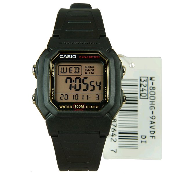

Интересно смотрятся
Думаю вот к этим лучше бы смотрелись чисто из-за золотого оформления стекла

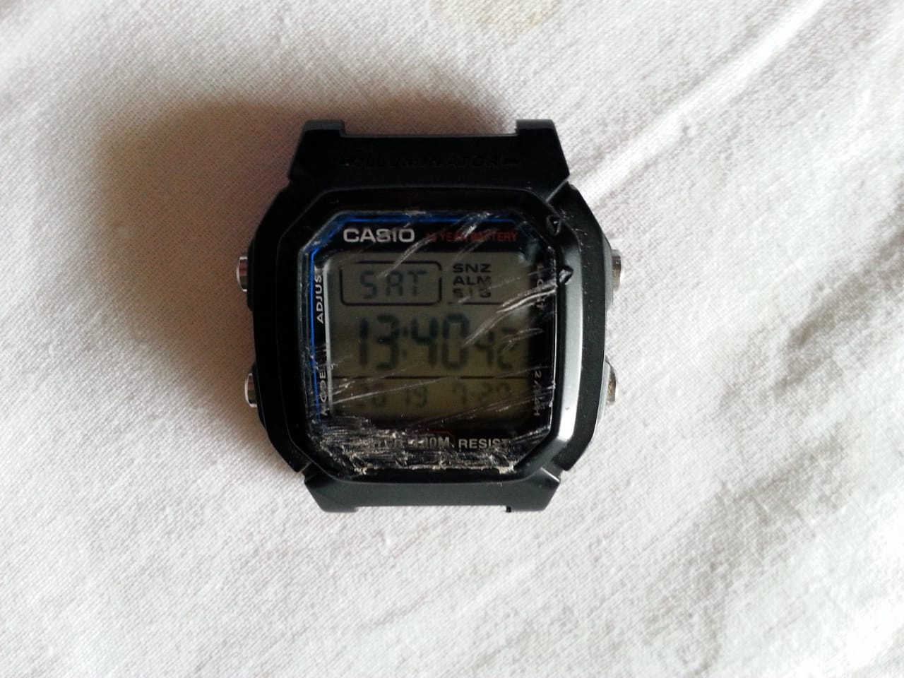

Мои W800 после контакта с асфальтом (при этом часы сорвало с ремешка и их пришлось искать). И результат полировки - остались только зазубрины на корпусе. Не знаю выдержало бы такое минеральное шоковское стекло.
ID:	2706393   Нажмите на изображение для увеличения

Ruffail, чем полировали?
Casio まだまだだね
  #276
Старый 17.09.2019, 11:15
Аватар для Ruffail
Ruffail Ruffail вне форума
Регистрация: 16.09.2019
Адрес: Russia
Сообщений: 119
Сказал(а) спасибо: 252
Поблагодарили 220 раз(а) в 67 сообщениях
На форуме где-то есть тема про полировку. Действовал одним из способов, указанных там, но с учётом доступных мне абразивов.
Сначала удалил глубокие царапины пилкой для ногтей (широкая, на картонной основе с весёлым рисунком). Стекло стало настолько мутным, что еле что-то можно было разобрать. И при этом заметно уменьшилась толщина. Ведь изначально оно сильно выступает над рамкой (безелем).
Потом недолго шкурками 1000 и 1500 (другие не смог купить) и стоматологическими абразивными составами (есть доступ). Полидент оказался настолько абразивным, что одновременно полировал и делал новые риски. Пришлось перейти на средство помягче, названия не помню.
После этих "пыток" перешёл на обычную зубную пасту, без всякого дополнительного абразива, нанесённую на косметический ватных диск (ну женщины знают).
На всё ушло полчаса, всё-таки стекло у w800 очень мягкое, но не достаток обратился в плюс.
