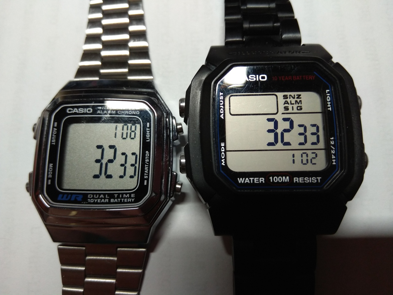

Я 42 года уже ношу часы. За это время у меня побывало около 40 различных часов. Электронные (с цифровой индикацией) из них чуть меньше половины. Прочитав восторженные отзывы купил W-800 и ... ничего особенного. Не понимаю массового восхищения. Сегодня даже сделал модернизацию своих W800 и добавил 5 будильников и таймер. Таймер, да полезная вещь, но 5 будильников полезность сомнительна, так как для будильников 2-5 нет индикации включения! Разумеется, можно изменить показания и знать, что при этом будильник будет гарантировано включен, а потом нажать ADJUST и выключить будильник. Но это не удобно! Надо было мне 3-ю сверху перемычку не запаивать и добавлять только таймер...
О плюсах W800 сказано много на этой ветке, но чем лично мне мне не понравились W800:
1. Под водой кнопки не нажимать. Психологически давит, что вдруг случайно нажму... С Ориентом кварцевым с 100 м защиты у которого головка завинчивается плаваешь и не думаешь о часах вообще.
2. Высокие. В зимней куртке, где на рукавах резинка крайне не удобно.
3. Ремешок совершенно не понравился. Заменил литым браслетом. Масса сразу возросла и это уже увесистые часы.
4. Стекло поцарапалось за короткое время об одежду!
5. Когда разбирал сегодня на резинке жидкость, хотя мочил их более месяца назад.
Купил DB-36 ожидая габариты W-800. Одел и удивился! Прекрасные часы. Габариты меньше по толщине. При этом самая высокая часть 2 кнопки защищают пластиковое стекло от многих царапин. Т.е. DB-36 гармонично тонкие и очень комфортные на руке. В зимней куртке не цепляются. Заменил еще на более мягкий китайский ремешок с Али и это редкие часы, которые приятно носить на руке. Под водой в них не плавал, но душ нормально переносят. Функционал и интерфейс сделан с душой и пониманием чтоб человеку было комфортно ими пользоваться. Те 5 будильников и таймер, что у W800 надо вырывать паяльником у DB-36 изначально. Короче, прикупил еще одни DB-36 на запас, так как что-то у производителей есть мода снимать с производства интересные модели и навязывать свое видение часов.
Конечно, у кого профиль работы связан с сильным загрязнением, то W800 тут вне конкуренции. Однако, если вы берете часы с защитой от воды, а не грязи, то возможно DB-36 будет интересен как вариант.
Что в DB-36 не понравилось:
1. В 12-ти часовом режиме зачем-то светят А и Р огромные. Из-за этого пришлось двойку десятков часов в 24-х часовом формате ужать.
2. Дни недели в кириллице могли и по центру сделать.
3. Зеленая подсветка - люблю теплую как у лампы накаливания.

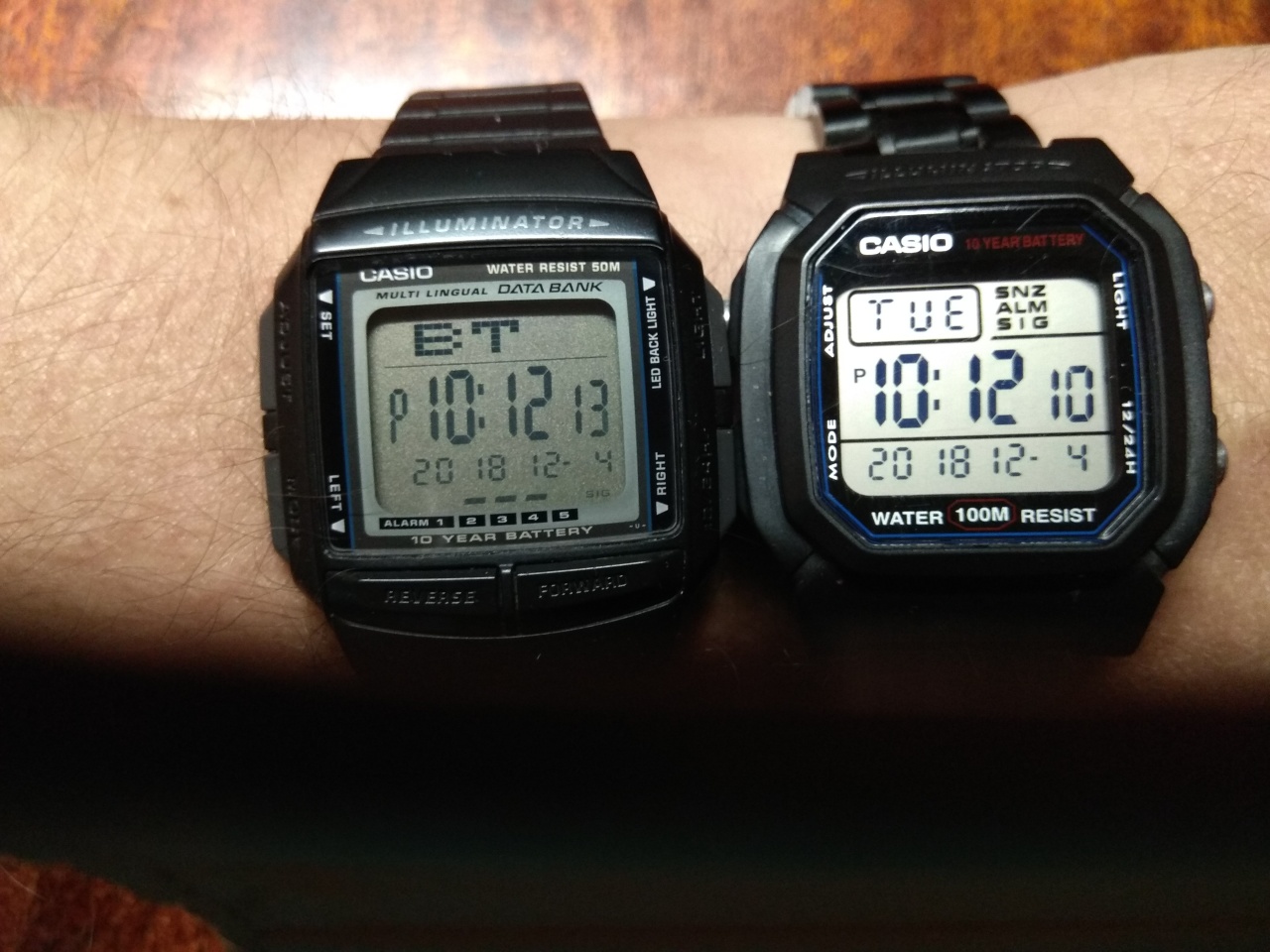

Привожу фото сравнения размеров DB-36 и W-800.

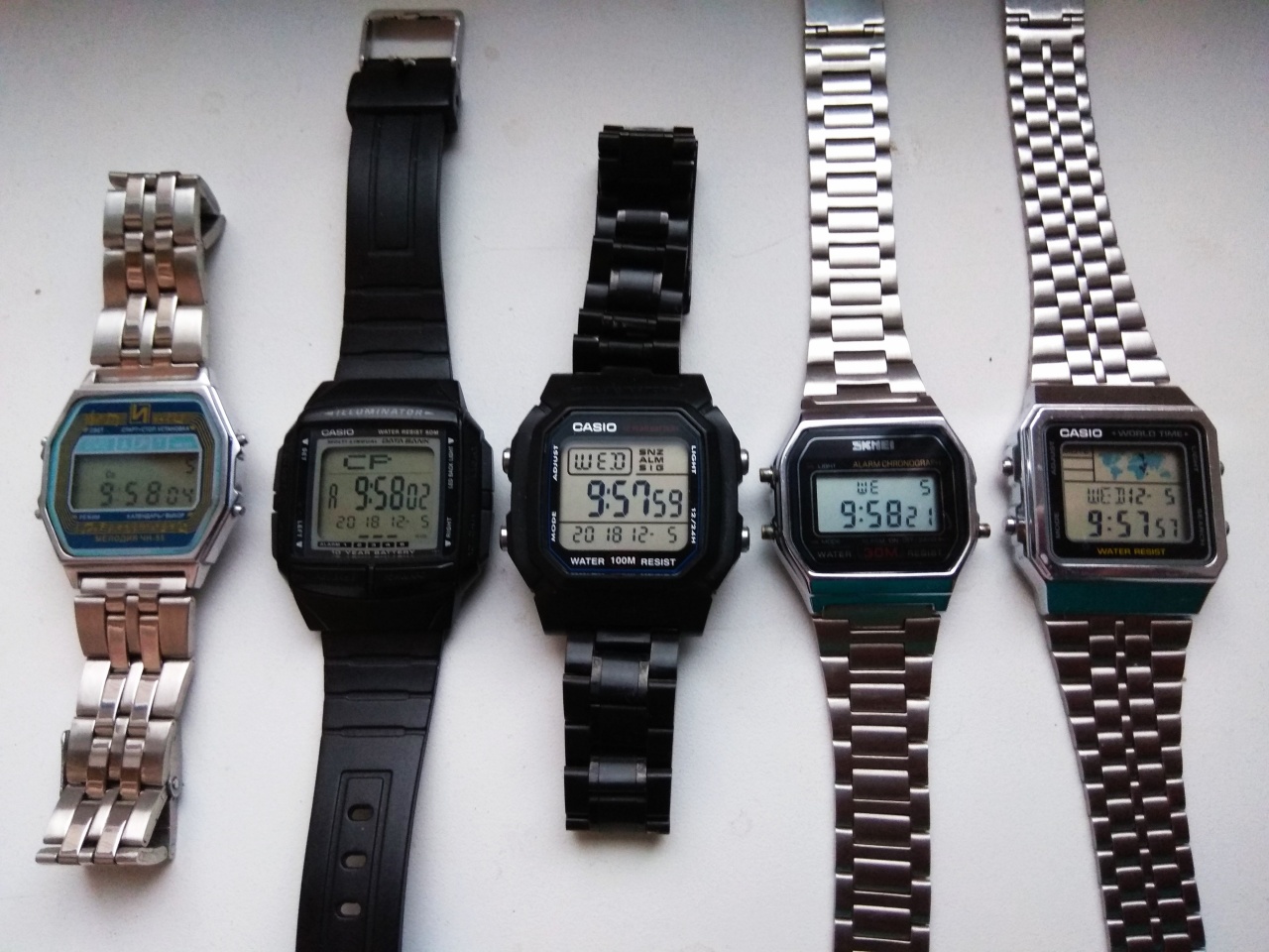

Я к W-800 за то, что слева день недели, никаких претензий не имею. А вот у DB-36 точками день недели отображается (внимательно посмотрите на фото в предыдущем моем сообщении), можно было и по центру сделать.
Что касается контрастности. Вот фото некоторых часов которые делались в этом году. (W-800 на 5-ти фото из 6-ти, DB-36 на 2-х) Контраст у W-800 отличный! Но только если не прямо смотреть на них. Интересно, что самый лучший контраст, что я видел и отражающая способность у китайских дешевых часов. Видел ещё в магазине часы (не запомнил марку, около 3000 руб) с оранжевыми вставками - четкий белый дисплей с прекрасной контрастностью. Если бы не оранжевые вставки купил бы. Жалко не сфотографировал. Отечественные (Белорусские) часы вообще не радуют дисплеями.

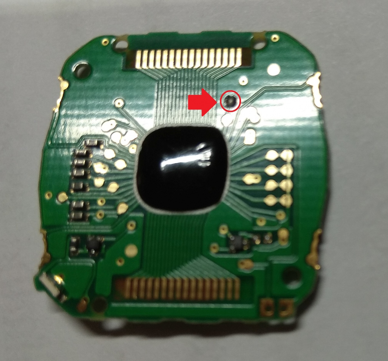

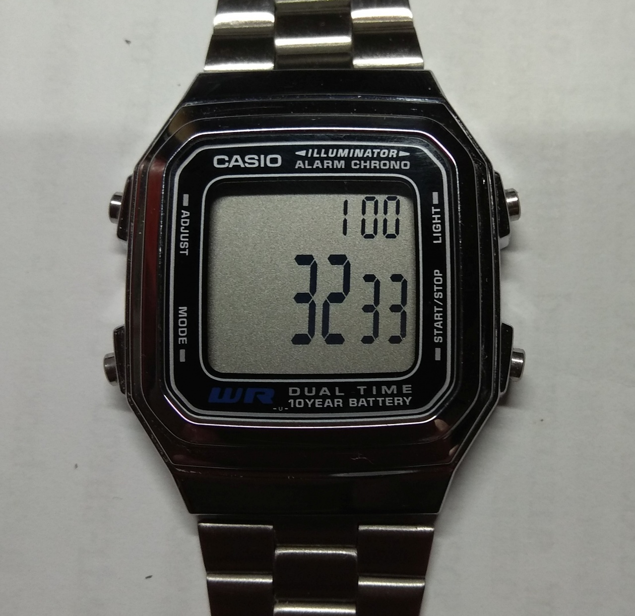

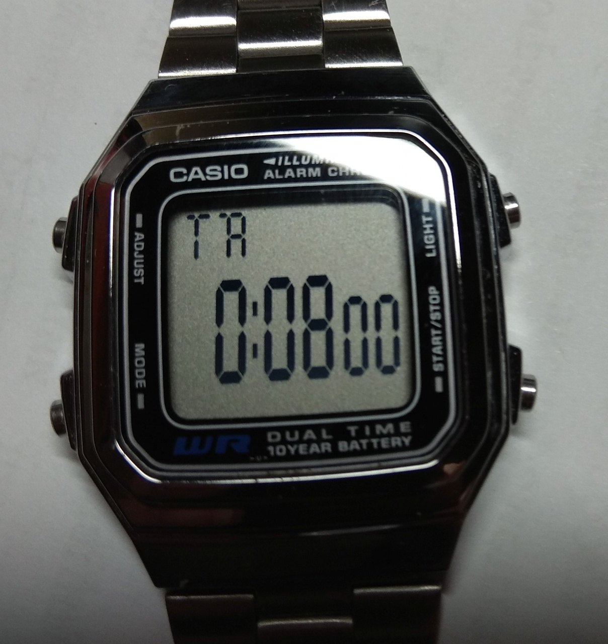

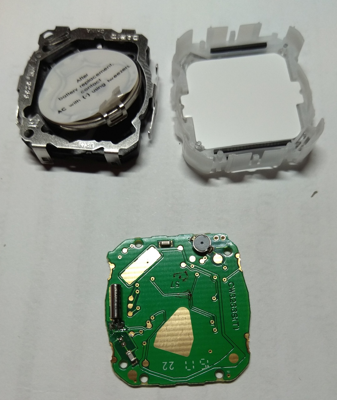

Буквально вчера добавил 5 будильников и таймер по методике описанной в этой ветке для модуля 3240 часов W-800, как сегодня пришла идея проверить код модуля на других своих часах A178W. Часы напоминают управление на W-800. Запустил сервисный режим и увидел аналогичный код W-800 (1-е фото). Ясное дело паяльник и отвертки в руки, очки на нос и вперед... Модуль 3234 не похож на 3240, но судя по логике модернизации 3240 надо убрать перемычку отмеченную на фото. Убираем и ... появляется ТАЙМЕР! Ура! То что не хватало в этих часах как и в W-800. Интересно, что после модернизации дополнительное число функций поменялось с 108 на 100.
При сборке этих часов надо быть аккуратным, выдавить кнопки в не нажатое состояние перед вставкой модуля. В W-800 это делать не надо было. Ну и аккуратно распрямить резинку и закручивать без фанатизма...

Кстати, эта плата поддерживает подключение датчика автоподсветки. Только где этот датчик достать?
  #249
Старый 07.12.2018, 10:37
Аватар для Alcohol Kills
Alcohol Kills Alcohol Kills вне форума
Регистрация: 21.09.2016
Адрес: Уф-а
Сообщений: 1,827
Сказал(а) спасибо: 1,330
Поблагодарили 1,700 раз(а) в 809 сообщениях
Донор с G-Shock. Периодически всплывают ушатанные внешне, но рабочие экземпляры на авито в пределах 500 рублей. Сам уже много таких скупил на запчасти и ремонт.
