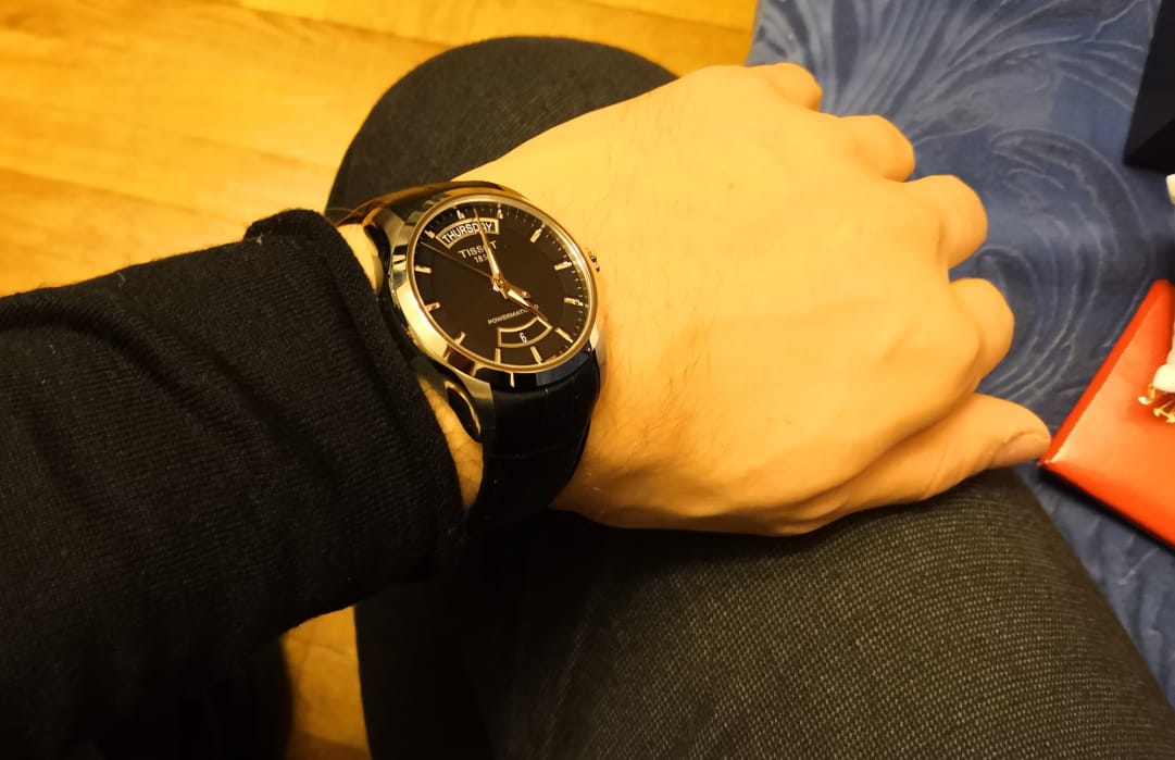

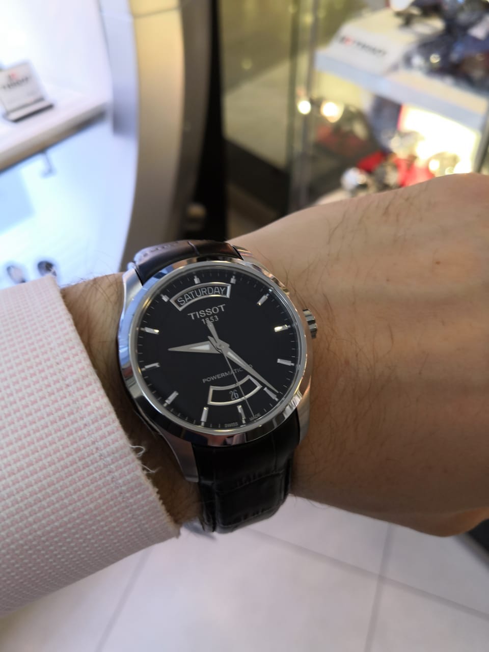

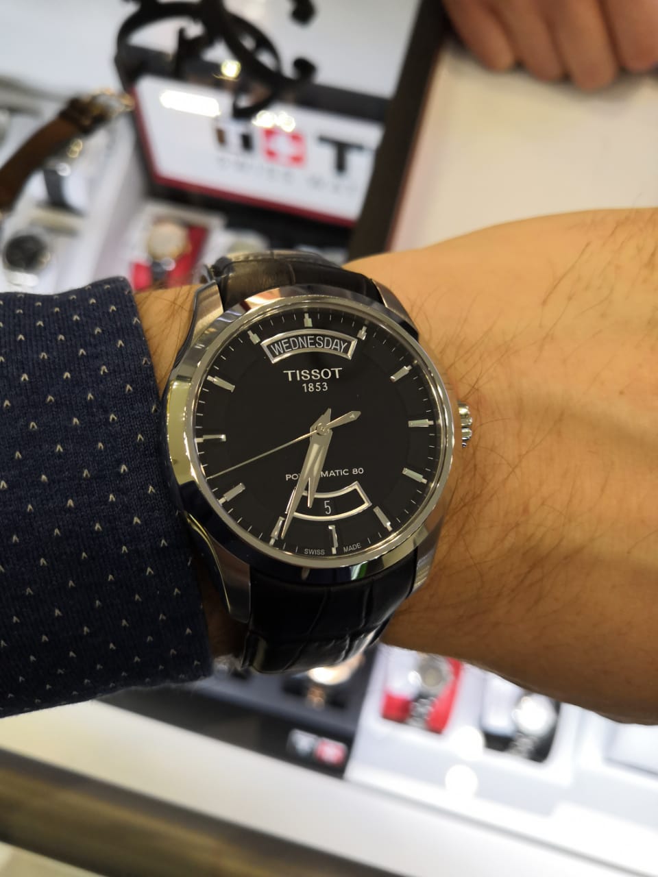

Решили подарить другу на 30 лет хорошие механические часы, причем такие, чтобы можно было и с костюмом носить, и в повседневной жизни (кэжуал). В итоге выбор был между:
TISSOT Couturier Powermatic 80 T035.407.16.051.02
https://www.tissotwatches.com/ru-ru/...atic-gent.html
TISSOT LE LOCLE POWERMATIC 80 T006.407.16.033.00
https://www.tissotwatches.com/ru-ru/...atic-80-4.html
TISSOT HERITAGE VISODATE AUTOMATIC T019.430.16.031.01
https://www.tissotwatches.com/ru-ru/...301603101.html
HAMILTON H39515733
https://www.jomashop.com/hamilton-me...h39515733.html
После долгих выборов остановились именно на модели Couturier.
Выглядят отлично, дата и день недели сверху и снизу - очень круто смотрятся, необычный ремешок, обхватывающий запястье, красивая форма стрелок!
Уже после покупки начитался всяких ужасов про невысокую надежность Powermatic 80 и пластиковые элементы в этом калибре, но, надеюсь, что будущего владельца часов эта неприятность минует.
С костюмом, темной рубашкой и в домашней обстановке отлично смотрятся
