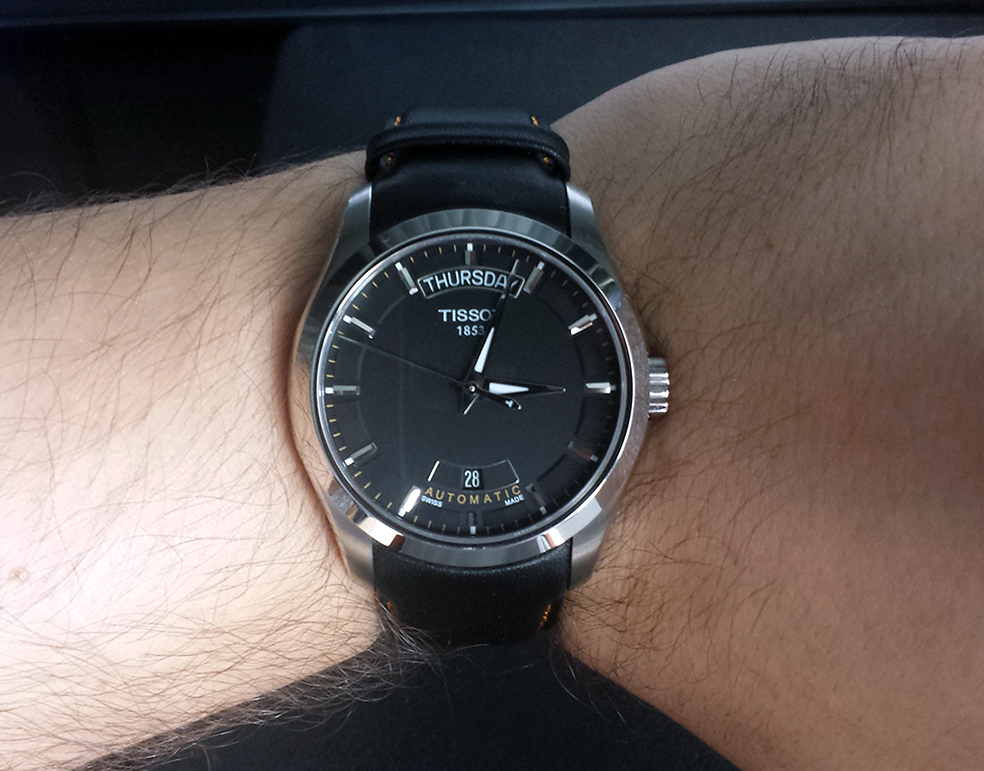

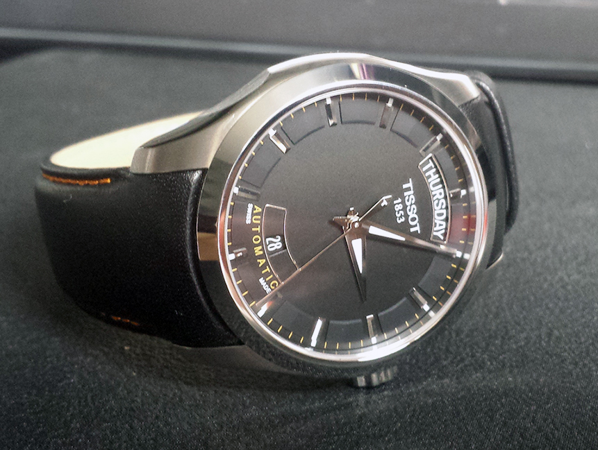

доброго дня!
принимайте в ряды кутюрьистов
про модель прочитал на одном из непрофильных форумов, где она упоминалась вскользь, полез в гугл почитать поподробнее и просто влюбился в нее.
даже служившие верой и правдой 8 лет титановые certina ds spel стали не милы, хочу tissot и всё, хоть вешайся
покупал в ТЦ Московский, консультант склоняла к покупке хронографа из этой же серии, якобы он гармоничнее на моей руке смотрится, т.к. больше размером, но я остался верен своей влюбленности в "классику". да и цена хронографа поболее будет, что тоже сыграло свою роль.
долго выбирал между ремешком и браслетом, в результате взял ремешок, захотелось "отдохнуть" от браслета (certina были на браслете) и постоянной непроизвольной депиляции волосатых рук
за точностью хода пока не наблюдаю, после "обкатки" посмотрю как будет.
покупкой пока доволен на все 146%

Поздравляю с приобретением!
Сам уже который год с удовольствием ношу такие. Но...
Если бы Вы раньше вышли на форум или почитали его более внимательно, то знали бы советы часовых гуру - покупать на браслете, ибо ремешок найти гораздо легче, чем браслет. Но это просто совет, а не навязывание мнения. Согласитесь, это вполне логично.
Ну и вопрос к знающим: на моих часах надпись "AUTOMATIC" и риски белого цвета. Или на фото из предыдущего сообщения цвет не так отобразился?
