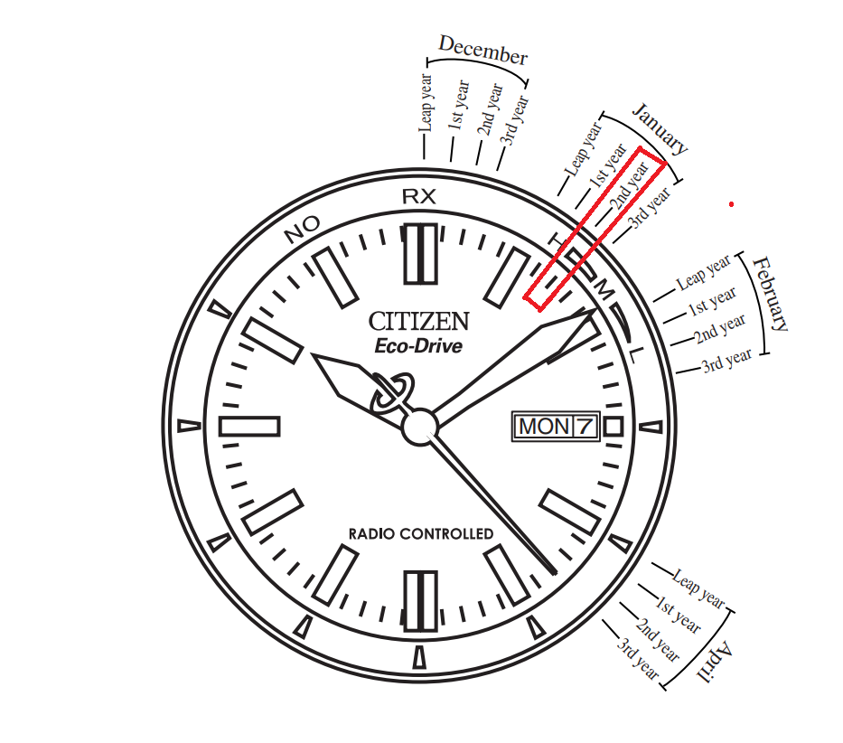

Сообщение от Don Patron Посмотреть сообщение
Прочитал на сайте Ситизен что зг надо открутить до щелчка и выставить дату , крутя зг, потом выкрутить до второго щелчка и выставить день недели. Делал вроде всё так, но окно с датой не крутится.
Блин никто не хочет инструкцию открывать, неужели проще писать на форуме и ждать ответа(если он еще будет), чем самому глянуть и все настроить....
стр. 82 в инструкции:
Дата настраивается так, откручиваем головку, вытаскиваем в первое положение и крутим - дата должна меняться. Пробуйте, меняется?
Если крутится, то выставляем дату, потом жмем на нижнюю кнопку, крутим ЗГ и выставляем день недели, потом снова жмем на нижнюю и крутим ЗГ выставляя месяц и високосность года - надо установить секундную стрелку на 8 сек(это будет январь 2018г) и задвигаем ЗГ
Ура! Вы только что настроили сверх сложный вечный календарь и даже в Японию для этого не пришлось отправлять часы

Сообщение от DENISWATCHES Посмотреть сообщение
вернее на 7 секунд - ночью уже туплю
